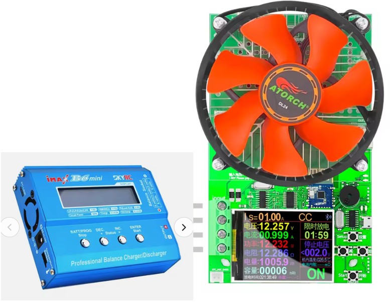

    Je vois beaucoup d'article sur le testeur DL24. MJe crois comprendre que le DL24 fait uniquement un test de décharge et c'est tout, et 1 seul cycle.
    Il peut aller jusqu'à 36V voir plus
    Il y a aussi le IMax B6 qui lui , fait d'une part chargeur et aussi equilbreur de cellule. Et il fait testeur en Charge / Décharge sur un nombre cycle progammable.
    Sa limite est 6 cellules Li-ion donc en gros 20Volts
    En conclusion j'ai l'impression que le DL24 ne m'apportera rine de plus, ( et même moins) que l'ImaxB6 pour mon besoin, des batteries jusqu'à 18V ; 8000 mAh.
    Pourriez vous m'éclairer à ce sujet?

    Salut mic896,
    Face à un tel dilemme, voici comment je m’y prendrais.
    Je commencerais par établir un cahier des charges précis de mes besoins. Les tiens ont semble t’il évolué par rapport à l’autre sujet que tu avais créé.
    Je m’intéresserais aux réglages ; en effet, j’imagine que selon la batterie à tester, ils peuvent être différents. Des notions m’échappent peut-être ? Je vais me renseigner !
    Après avoir sélectionné quelques appareils conformes, je regarderais l’interface utilisateur et la facilité d’utilisation. Des vidéos existent sur YT.
    De quelles fonctions ai-je vraiment besoin ? Comment vais-je brancher mes batteries à tester ? Où vont les fils d’équilibrage sur une batterie Electrolux ou Makita, … ?
    etc
    Une fois ce chemin parcouru, selon le budget, l’appareil qui te semblera le plus adapté sera une évidence.
    OUI
    Et quels test ? Capacité nominale, mesure permanente de la capacité, condirtions de t°, . . .
    Pour un téléphone (portable) je comprend l'intérêt d'un dispositif permettant de connaitre le temps restant d'usage, mais pour d'autres appareils ? Lesquels ?
