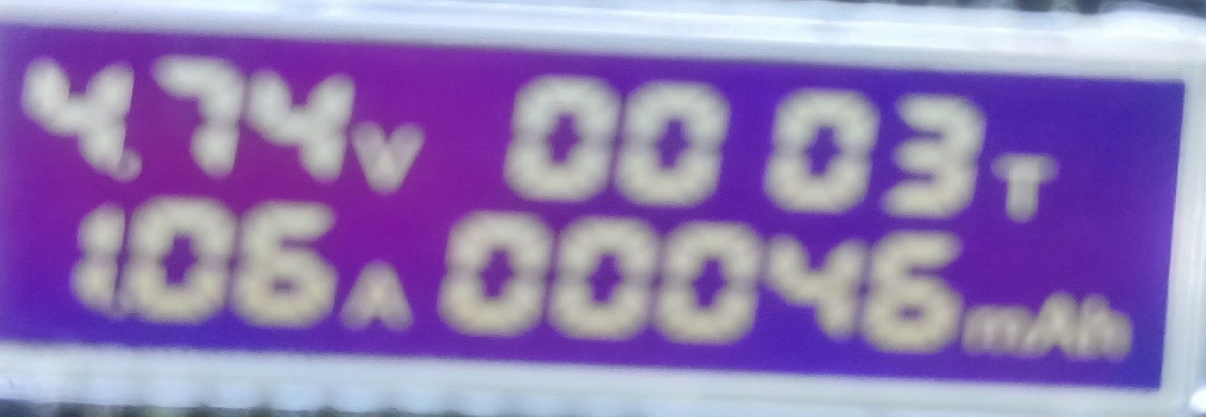

    Je viens de tester
    4.74 v
    1.06 A tirage maxi ?
    46 mAh consommation ?
    c'est ça ?

    certainement 1,06A à la mise sous tension, je ne connais pas l'appareil.

    Remoi,
    La consommation (maxi) c'est l'intensité= 1.06 A.
    La consommation DANS le temps (mAh) dépends du...TEMPS ...d'utilisation
    C'est donc dépendant du temps d'utilisation....c'est pas une valeur ...constante
    Re : Intensité dash cam
    une dashcam c'est moins de 100mA.
    Les 1A c'est la charge des capas de filtrage.
    on n'a pas la notice du testeur USB...
    mais 1,06A pendant 3mn font bien env. 50mAH
    1A la dashcam, ça me parait beaucoup... 5W!
    Pascal
    Si on savait à quoi se rapporte les valeurs affichées par l'afficheur.
    En 3 minutes ( si c'est des minutes) le courant de charge des condos devrait étre normalement établi..et revenir
    à une valeur inférieure.....mais on ne sait pas tout.

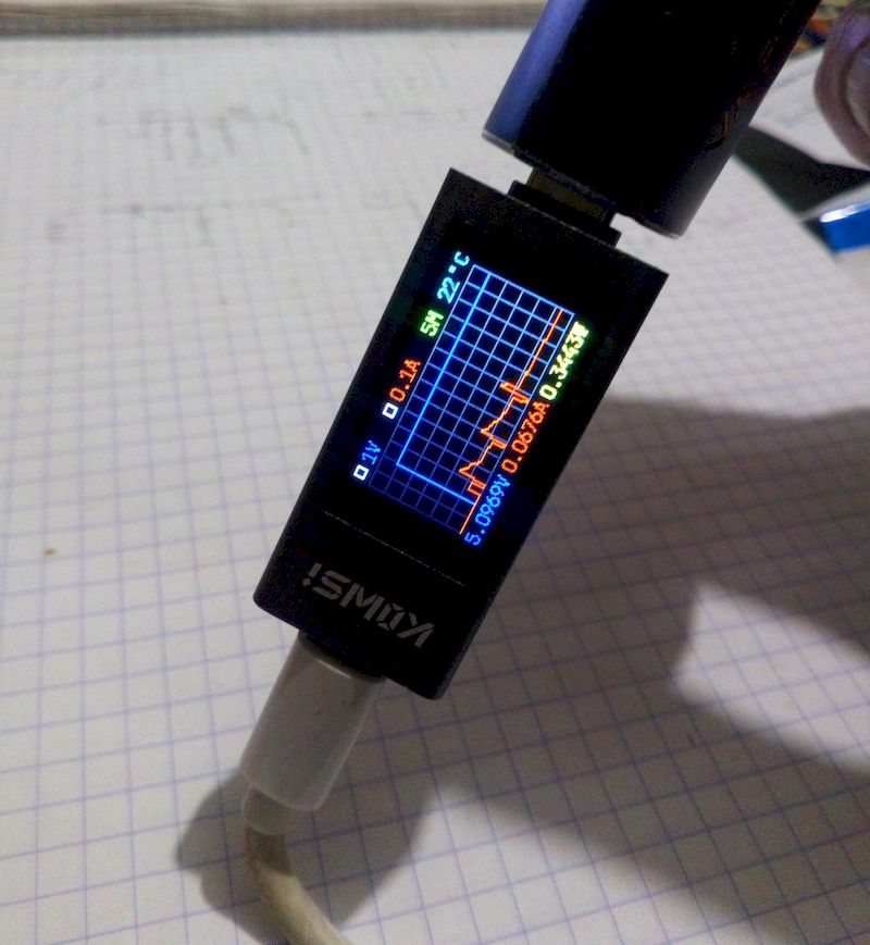

    je viens de recevoir mon testeur USB... (je n'achète pas chez Alibaba)
    https://www.amazon.fr/dp/B0F66W2ZFS?...fed_asin_title
    ils sont imparables ces chinois !

    en tout cas c'est joli et si en plus c'est juste c'est le Pérou!
