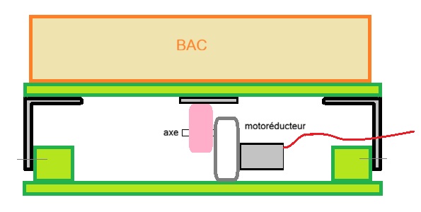

    J'ai comme projet pour faire des circuits imprimé, pour cela je fais le typon, je l'immerge dans du perchlo qui est dans un bac, et au bout du moment, il est gravé, très bien..
    Mais j'ai remarquer que si le bac est en mouvement ça va plus vite..
    Pour cela, je vais faire appareil qui bougera le bac j'ai fait le plan de l'appareil avec un moteur électrique et un système d'engrenage.. Seulement je ne sait pas en quel matière (fer, plastique, laiton..) prendre les engrenages étends donner qu'il vont marcher a sec..
    Si quelqu'un pouvait me renseigner d'avance un grand merci

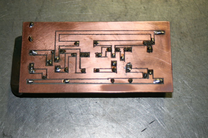

    Re : appareil pour graver les c.i. avec du perchlo
    bjr ;
    des circuits simples face peuvent etre fait par methode anglaise , ce qui evite d'utiliser ces produits tres agressifs
    ça fait longtemps que j'ai jeté tout ça moi aussi...
    et au boulot aussi, normes de sécurité produits dangereux...
    si mimi9119 y tient encore, malgré tous nos commentaires,
    à l'époque j'avais fait un plateau oscillant (planches de bois), qui me servait pour poser le bac de révélation et le bac perchlo.
    2 axes d'un côté et un motoréducteur de l'autre, avec axe nylon excentré pour faire osciller, dans ce style:
    nb. la vitesse du motoréducteur doit correspondre pour engendrer une sorte de "vague" du liquide dans le bac.
    c'est vrai que je gagnais du temps... mais ça c'était avant

    bjr ,
    on peut faire des circuits simples en gravure anglaise , comme celui ci , c'est rapide
    Dernière modification par JeanYves56 ; 28/01/2026 à 10h01.
    Bricolage ..oui, mais lorsqu'on vise le 2.4 Ghz... c'est autre chose.
