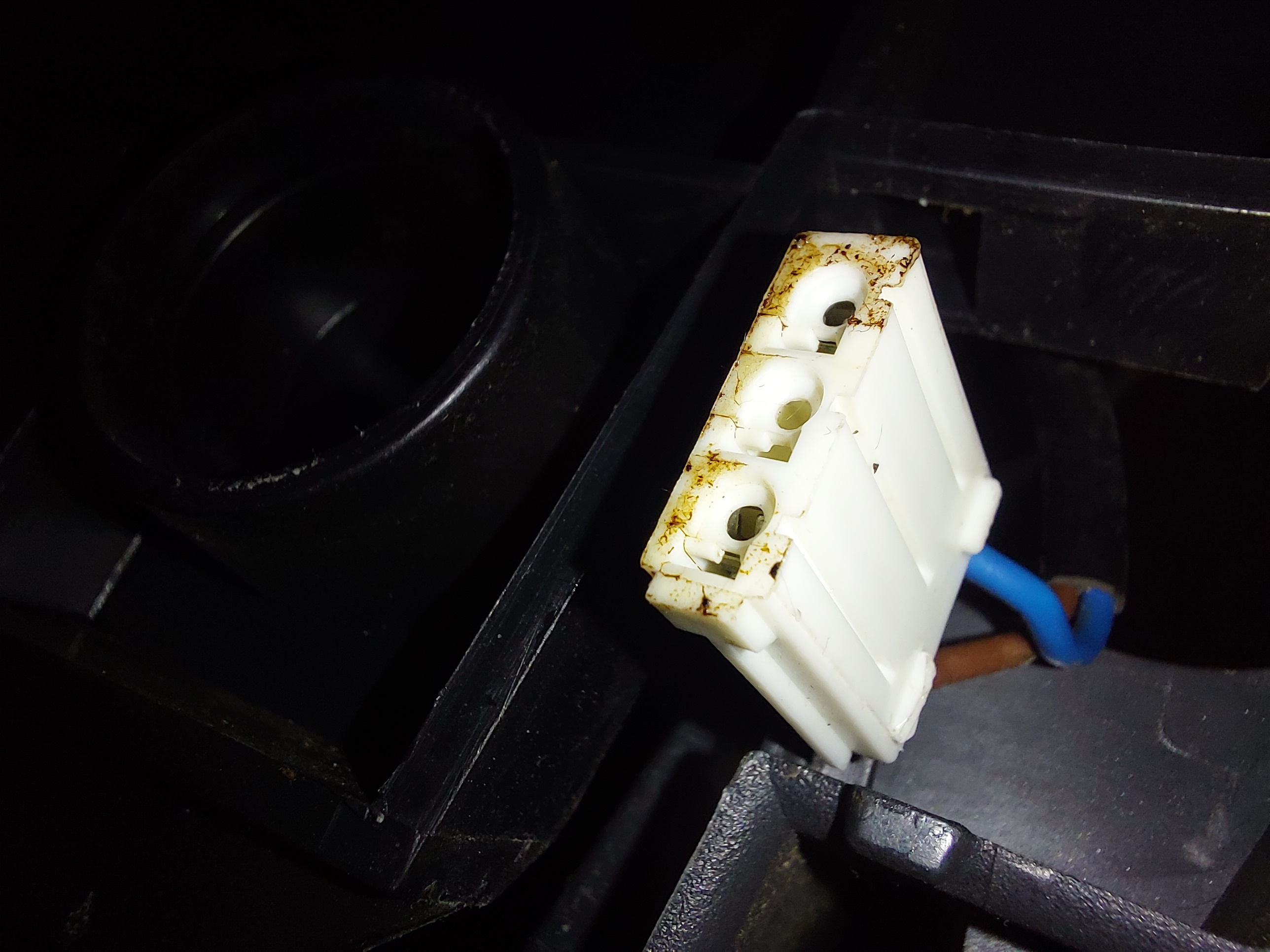

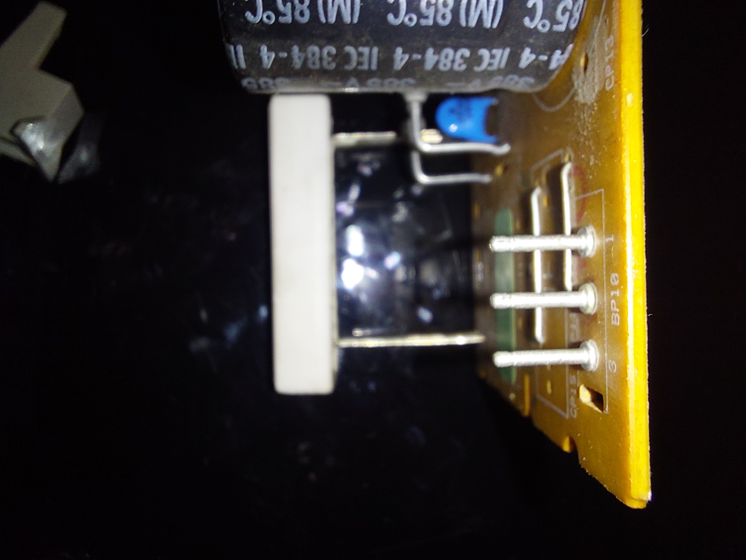

    J'espère que je poste au bon endroit.
    Je souhaite rénover la partie alimentation de ma bonne vieille TV Thomson (parfaite pour le retrogaming). Lorsque j'ai regardé du côté interne du cordon d'alimentation (la partie reliée à la carte d'alimentation), j'ai pu constater qu'il y avait un connecteur à trois pins. Or, je ne sais pas de quel type de connecteur il s'agit. On m'a dit qu'il pourrait s'agir d'un connecteur de type Molex 508, mais je continue un peu mes recherches afin d'en avoir le coeur net à 100%. J'ai mis 4 photos en pièces jointes.

    Pour ce qui est de la recherche du connecteur:
    Une chose qui pourrait aider, c'est que vous sortiez votre pied à coulisse des dimanches
    et que vous mesuriez la dimension des pins (nous l'avons tous fait quand nous étions
    jeunes et fous). Diamètre, longueur et espacement.
    Par contre, une chose qui pourrait aider aussi, c'est de diagnostiquer la panne s'il y en a
    une. Pourquoi "rénover" la partie alimentation? L'alim est en panne? Si oui, je comprendrais.
    Bref, si vous pouviez nous dire exactement quel est le problème...

    Pour répondre à votre question concernant les dimensions des pins, je trouve les valeurs suivantes :
    -espacement entre chaque pin : 5mm.
    -longueur d'un pin : 8mm
    -diamètre d'un pin : 1mm
    En fait, ce qui semble avoir provoqué la panne est le posistor. Il a rendu l'âme après de longues années de bons et loyaux et services. Alors je profite de cette panne pour changer et rénover également d'autre partie de l'alimentation. Je vais également remettre un condensateur à film tout neuf (je parle de ceux qui font office de filtres anti-interférences), le deuxième ayant étant remplacé il y a quelques mois, après avoir rendu l'âme lui aussi ahah). Et je comptais donc changer aussi le cordon d'alimentation, d'où ma question sur le connecteur qui se trouve à l'extrémité interne du cordon.
    En espérant avoir répondu à vos questions.
