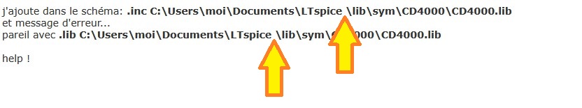

    ça fait pas mal de temps que je me prends la tête pour intégrer dans LTspice les modèles CD4000
    j'ai suivi plusieurs tutos, sans résultat
    si quelqu’un a une solution efficace ...
    LTspice version (x64): 24.1.9
    les schémas sont sous C:\Users\moi\Documents\LTspice
    sous C:\Users\moi\Documents\LTspice \lib\sym\CD4000 j'ai tous les fichiers .asy et CD4000.lib
    j'ajoute dans le schéma: .inc C:\Users\moi\Documents\LTspice \lib\sym\CD4000\CD4000.lib
    et message d'erreur...
    pareil avec .lib C:\Users\moi\Documents\LTspice \lib\sym\CD4000\CD4000.lib
    help !

    Je ne connais absolument rien à LTspice, mais l'espace àprès LTspice ne peut pas gêner ?

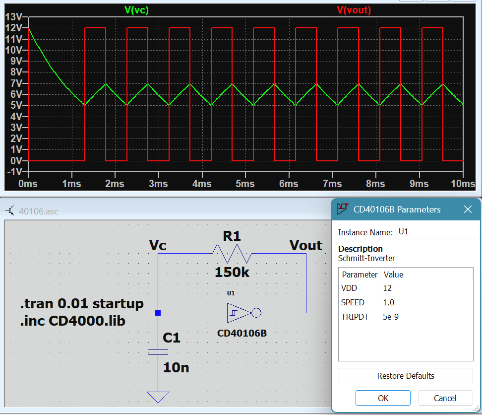

    merci lutshur !
    installé la V26.0.1
    copié répertoire CD4000 (*.asy) et fichier CD4000.lib sous C:\Users\moi\Documents\LTspice (répertoire des schémas)
    les fichiers sont de source github
    enfin !

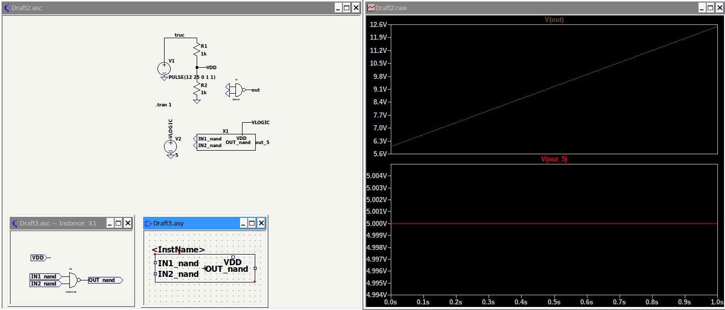

    Re : LTspice CD4000

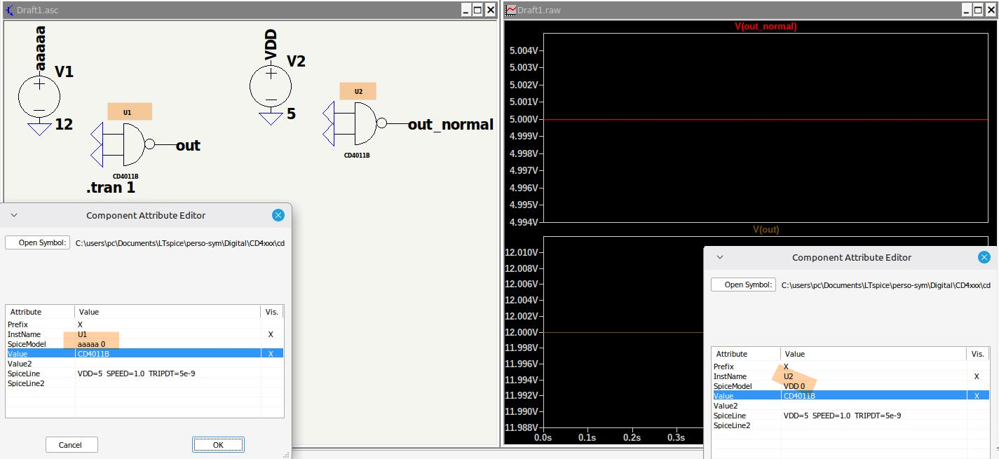

    est il possible de remplacer le paramètre VDD par une autre source de tension présente dans le circuit ?
    A la volée, non. Ca demande de modifier le fichier cd4000.lib, non seulement le {VDD} du circuit considéré, mais aussi les VDD dans les .SUBCKT des entrées et des sorties.

    Si tu veux t'amuser, tu peux refaire un modèle spécifique à chaque circuit intégré
    Il n'y a que le 0V que tu peux modifier dans les attributs du fichier .asy. (spicemodel, VDD 0)
    Dernière modification par lutshur ; 22/02/2026 à 09h33.
    lutshur
    Re : LTspice CD4000
    Ou bien ...
    Nommer ton autre source VDD
    Pièce jointe 517025

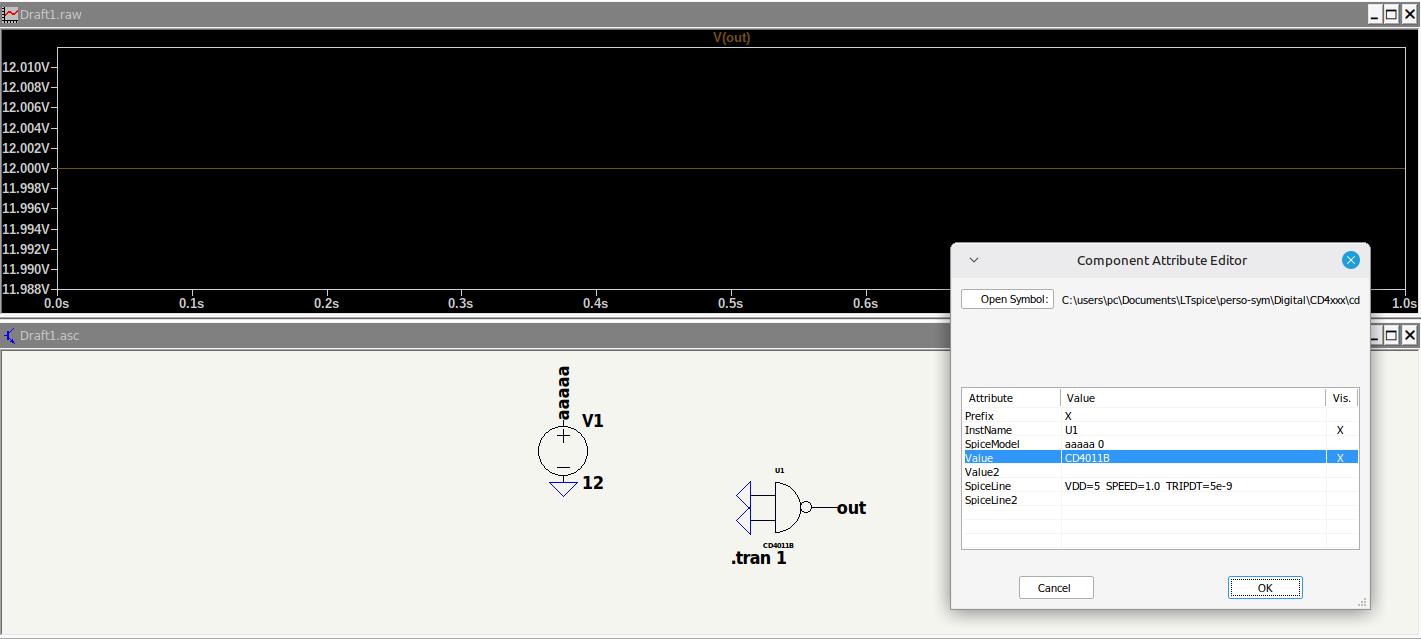

    Autre moyen d'utiliser 2 alims différentes, créer une hérarchie pour le composant voulu.
    Nom : Capture d’écran_2026-02-22_10-26-00.jpg
Affichages : 90
Taille : 76,0 Ko
    lutshur
    Re : LTspice CD4000
    A la volée, non
    J'ai faux ! C'est possible.
    Nom : Capture d’écran_2026-02-22_12-09-16.jpg
Affichages : 85
Taille : 69,0 Ko
    lutshur
    Re : LTspice CD4000
    C'est plus explicite là
    Nom : Sans titre.png
Affichages : 88
Taille : 338,2 Ko

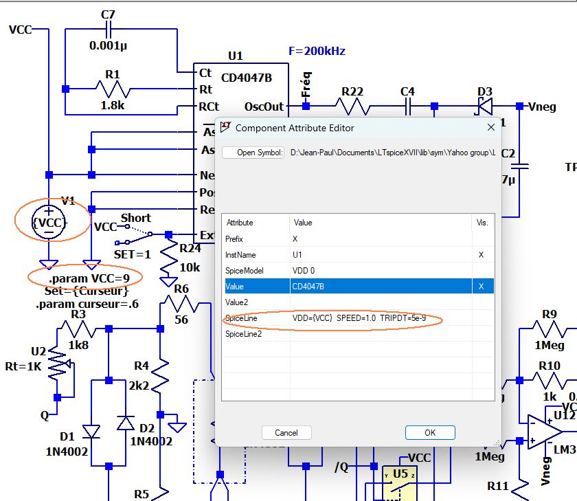

    Pour ma part, j'utilise la librairie modifiée "CD4000_v.lib" dispo dans le groupe .io
    Et je passe mes paramètres de la façon ci-dessous.

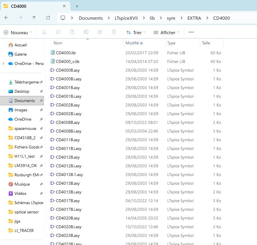

    Re : LTspice CD4000 [Résolu]
    j'avais aussi copié ce cd4000-v.lib, qui est souvent conseillé.
    est que les fichiers .asy restent les mêmes ?
    ou faut il un répertoire cd4000_v pour les .asy ?
    Pascal
    bon,
    j'ai mis cd4000_v.lib sous le même dossier que cd4000.lib
    j'ai copié le dossier cd4000 en cd4000_v (les mêmes .asy)
    placé la directive .inc cd4000_v.lib
    ça ne fonctionne pas...
    Pascal
    Voilà mon réperoire
