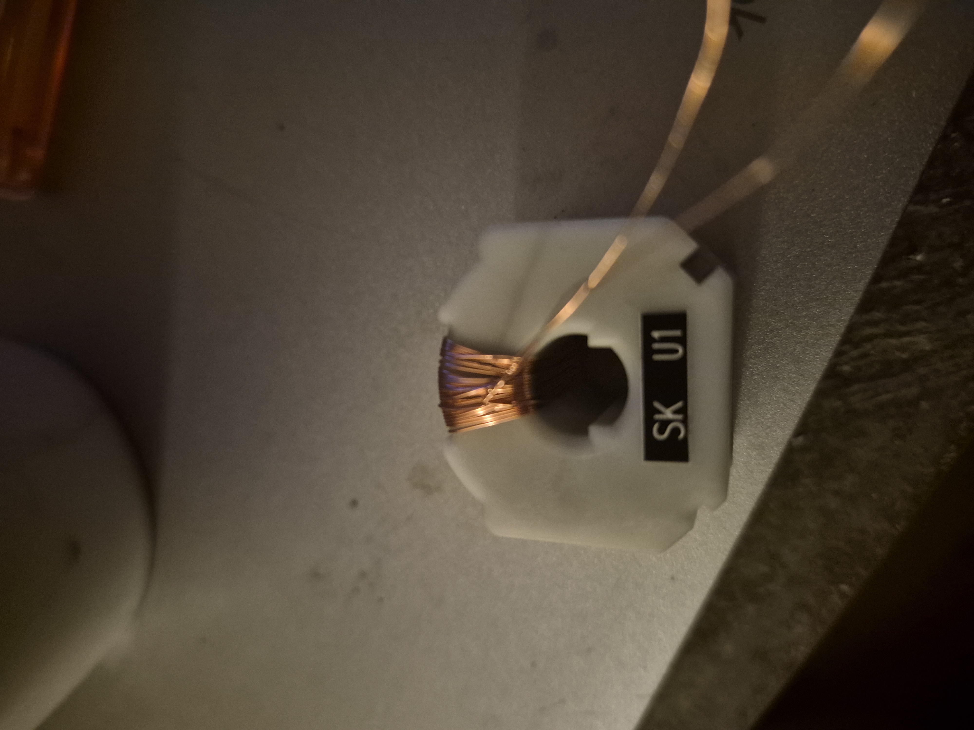

    Bonjour a toutes et a tous moi c'est Georges j'ai besoin de votre aide .Qui peut me dire ce que c'est exactement lors d'une vente aux enchères il y avait 29 cartons avec cela dedans mais aucunes idées de ce que cela peut bien etre merci d'avance. Cordialement GeorgesNom : 17715316346301579748067228858036.jpg

    Hum. Sans voir sous un autre angle, difficile de deviner. On voit des spires mais on ne sait pas s’il y a une autre matière que le plastique et on n’a pas la taille de la spire.
    Édit: je ne sais si c’est une impression ou un défaut de concentration. J’ai l’impression que les spires sont constituées de deux fils parallèles. Si c’est bien le cas (en regardant à la loupe), le mystère s’épaissit.

    Bonjour. Et merci pour vos réponses. Je mets des photos en plus, ainsi que quelques précisions il n'y a que du plastic a l'extérieur dimensions 25mm x 25mm il y a bien deux fils sur la dpirrs , sur les cartons il y a le fournisseur. VAC en espérant que ca peut nous faire avancer merci a vous

    ... il n'y a que du plastic a l'extérieur dimensions 25mm x 25mm il y a bien deux fils ...
    Il manque l'épaisseur de la pièce.
    Pour qu'un bobinage serve à quelque chose, il doit être parcouru (dans la surface de la spire) par "quelque chose". Ce peut être un champ magnétique variable ou un noyau, ou une pièce mobile. Y a-t-il cette possibilité?
    S'il y a deux fils, ce n'est pas sans raison, et cela complique la réflexion.

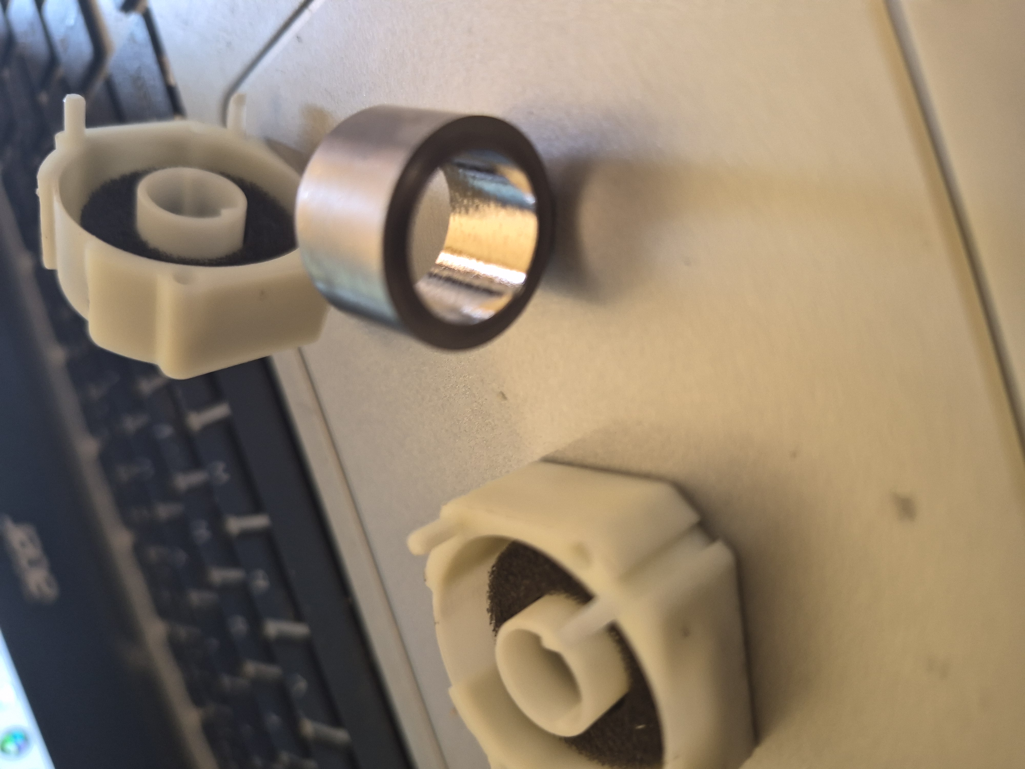

    Bonne question je l'est ouvert pour y voir plus clair il y a cette petite bobine en acier souple dedans peut etre que ca peug aider

    Ka ne me semblait pas raisonnable un transformateur de courant sans noyau.
    Deux fils pour deux rapports de transformation ?

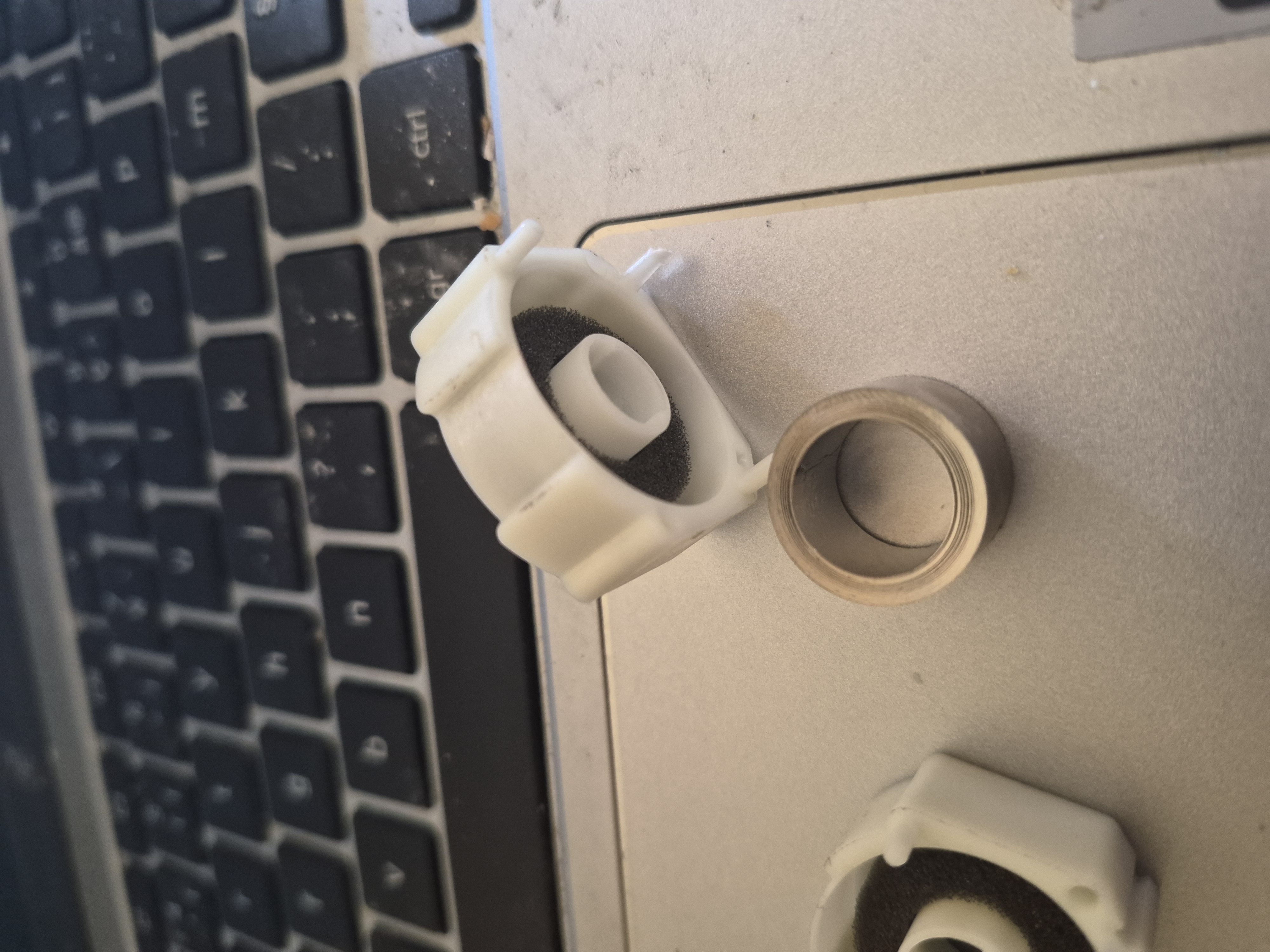

    Le petit anneau gris cest plusieurs couches d'argent très très fin sui s'effrite si on le manipule

    Ce tore n'est-il pas aimanté? (N'attire-t-il pas la limaille de fer?)
    Ce tore est-il attiré par un aimant? (Ce serait donc de la ferrite)
    Je ne vois pas, sur ces deux photos, où est le bobinage du #1.

    Si c'est simple : ferrite -> transfo de courant.

    La photo est un peu pourrave, mais il semble qu'il n'y a qu'un fil. Puisque le demandeur a tout défait, il pourrait le confirmer...
    Les 2 extrémités ont été tortillées ensemble, pour que les spires tiennent ?
    Le capot plastique servirait au maintien de la self sur un support, vu les encoches de chaque coté du marquage

    Il est aussi possible que ce soit une bande de métal enroulée avec une matière entre les spires pour éviter qu'elles soient en contact electrique.
    Les demi coques en plastiques comportent une mousse au fond qui maintient l'anneau en limitant les contraintes dans l'anneau.

    Hum. Il faudrait pour cela que les spires soient bobines autour du tore. On ne voit malheureusement pas ce bobinage par rapport au tore.
    Autre ”objection”: pour être utilisable sur 50Hz du secteur, le noyau doit être en fer, pas en ferrite.
    Encore autre objection: pour être bien exploitable, il faut un grand nombre de spires. Pour un fil passant dans le tore, il faut 1000 spires pour transformer 1A en mA. Je n’ai pas l’impression de deviner 1000 spires.

    L'anneau gris est un "tore" en matériau magnétique nano-cristalin: https://sekels.de/fileadmin/PDF/Engl...als__Paper.pdf. Le ruban est trés fin (~100 um), on voit les différents cristaux par réflexion lumineuse, et il est fragile -- il casse aisément.
    Fort champ à saturation (1-1,2 T), très forte perméabilité >>10 000, opération jusqu'à moyenne fréquence. Cher.
    Ca ressemble beaucoup à un transformateur de courant DIY, fonctionnel aux fréquences industrielles (50-60Hz), la torsade entre les fils au niveau du noyau servant à les maintenir en position.
