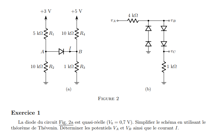

    j'ai besoin d'aide sur la simplification d'un schéma, après avoir lu la correction de l'enseignant, je ne comprends pas comment avoir un P.D.T en remaniant le schéma. En particulier je m'intéresse ici à la branche A. help

    Je "conteste" le terme simplification, que je préfère remplacer par modélisation.
    Pdt?
    Je pense:
    1- enlever la diode;
    2- établir le MET du point À;
    3- établir le MET du point B;
    4- établir le MET de la diode tel que défini dans l'énoncé;
    5- rétablir le schéma par les MET trouvés et conclure.
    MET = modèle équivalent de Thévenin.
