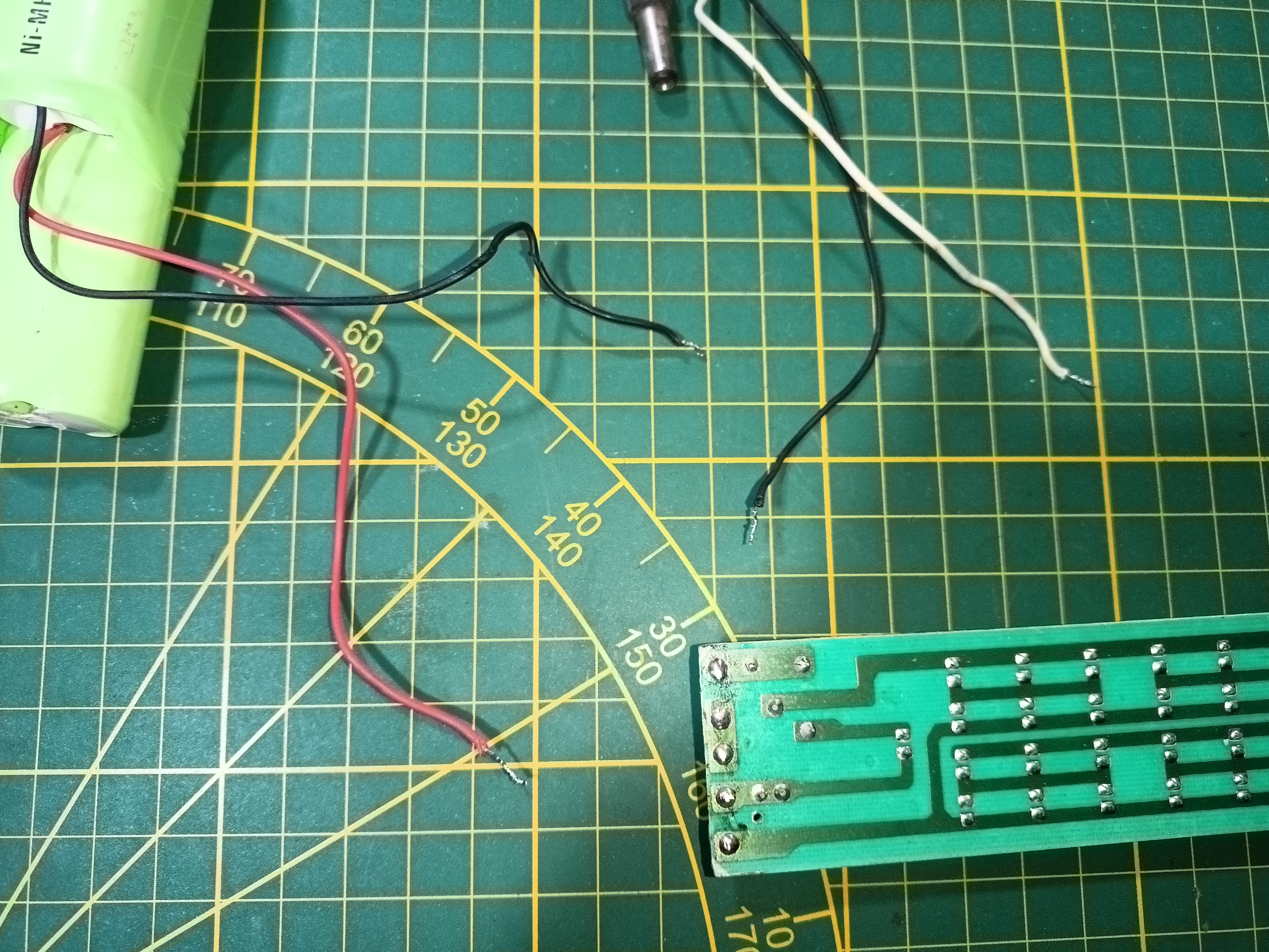

    Salut a tous,
    Je dois souder sur les 5 plots d'étain:
    + De la batterie
    - de la batterie
    + Alimentation
    - alimentation
    2 fils Interrupteur
    Pouvez vous m'aider svp?
    Merci c'est très sympa
    lutshur
    Re : Baladeuse
    Détermine d'abord le sens de conduction des LED.
    Branche l'accu sur les traits orange. Si ça ne s'allume pas, inverse les fils
    Nom : Sans titre.jpg
Affichages : 123
Taille : 600,8 Ko
    Tu diras ensuite où va le + de l'accu

    Bonsoir, Auv ue de la photo on y devine :
    Une batterie ( fil rouge + et nooir-)
    Un jack d'alimentation fil blanc et noir. .
    .. Déjà une question...que doit véhiculer ce jack et ses fils ( une alimentation autre que la batterie.....) ?
    Ce n'est pas préçiser
    Un interrupteur c'est un fil qui est coupé (ou pas ) pour passage ou non du courant. Donc deux extrémités d'un fil coupé .
    Maintenant COMMENT
    tu veux utiliser tout ça...... faudrait savoir s'il y
    a DEUX sources de tension...ou une seule ?
    Si deux sources vaut mieux éviter de faire un mélange inadéquate !!
    A QUOI doit servir le jack ??
    Ehmcfly
    Re : Baladeuse
    Merci pour vos réponses
    Le jack c'est l alim pour recharger la batterie, quand c'est branché une led rouge (seule au centre) s'allume.
    J'ai testé et les led s'allument entre les 2 plots en haut (positif rouge) et en bas (négatif noir)
    Le fil noir et blanc c'est effectivement l'interrupteur
    Dernière modification par Ehmcfly ; 19/02/2026 à 20h34.

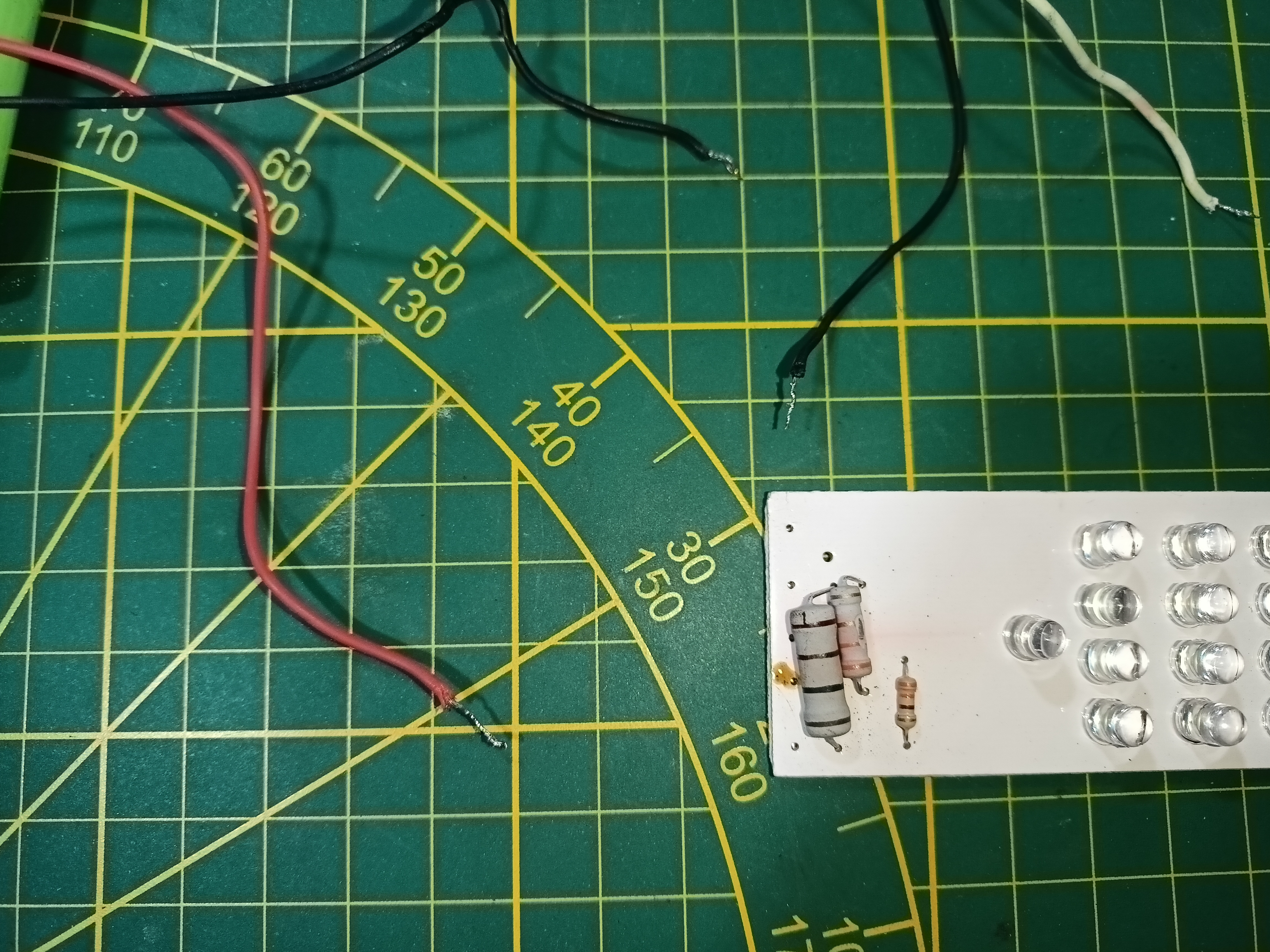

    lutshur
    Re : Baladeuse
    Comme ça ? Ou j'ai mal compris ?
    Toujours avec l'accu, essaie d'allumer la led rouge en branchant sur les mêmes soudures, ainsi que celle au-dessus du trait noir
    Nom : Sans titre1.jpg
Affichages : 107
Taille : 601,7 Ko
    Ehmcfly
    Re : Baladeuse
    L'accu est a plat, mais avec une alim de 8v oui ça éclaire les led.
    Reste l alim qui recharge l'accu

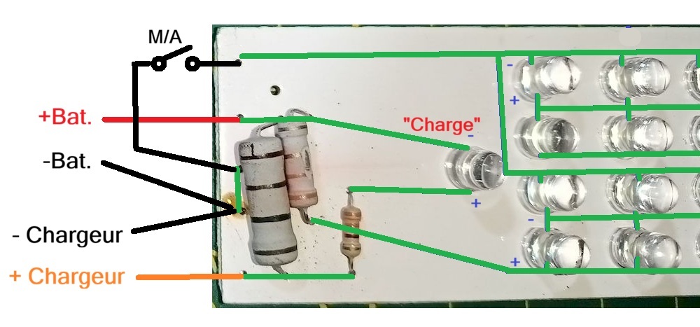

    Re : Baladeuse
    l'art chinois des leds en parallèle
    voici un schéma de câblage:
    la led seule est le témoin de charge.
    Nom : IMG_Baladeuse.jpg
Affichages : 116
Taille : 181,7 Ko
    Dernière modification par Pascal071 ; 19/02/2026 à 23h57.

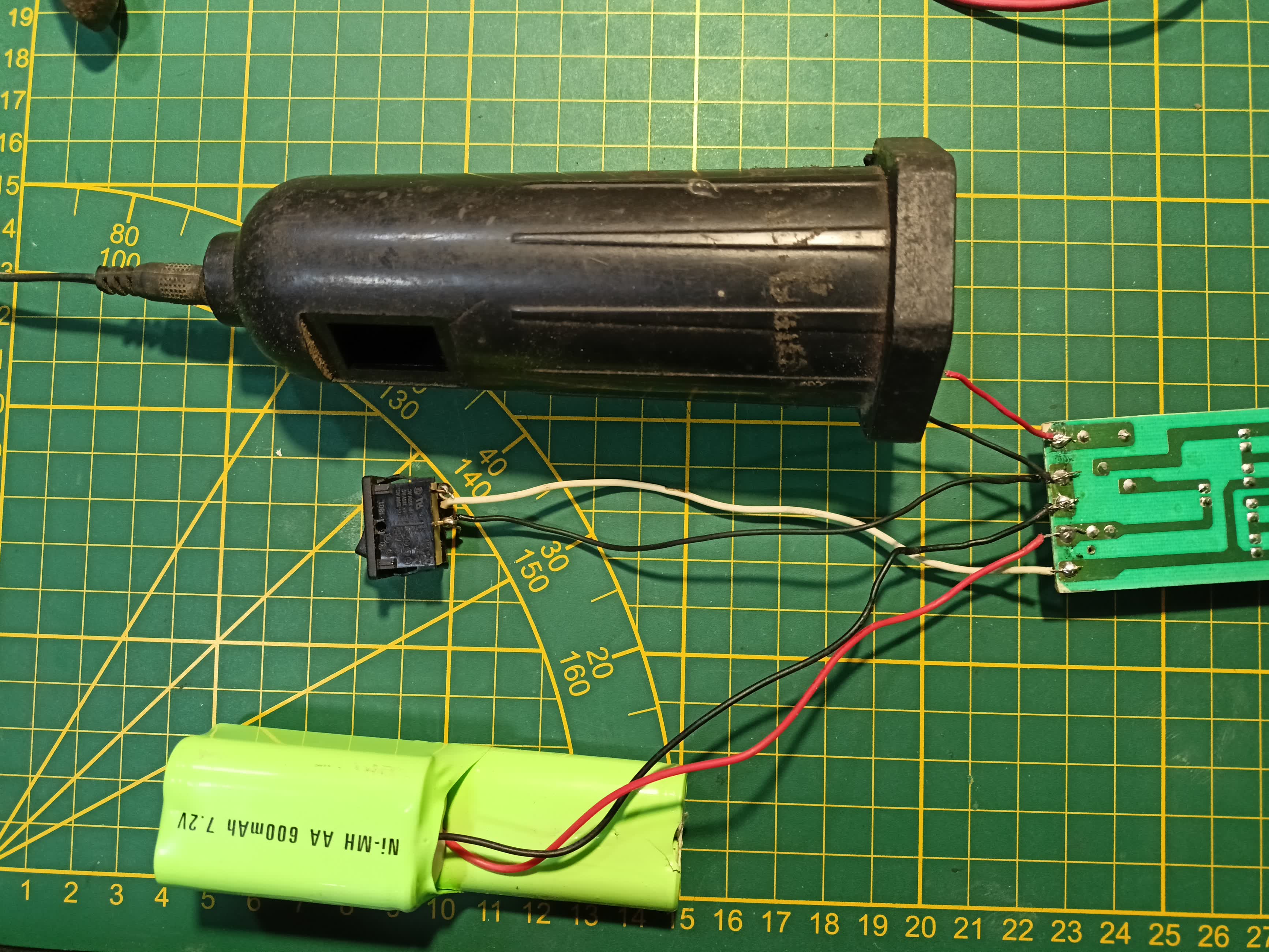

    Re : Baladeuse
    Super merci
    Nom : IMG20260220162814.jpg
Affichages : 85
Taille : 668,9 Ko
    Tout fonctionne bien, sauf la led rouge qui ne s'allume pas lors de la recharge mais en même temps que toutes les autres, je n'ai pas du souder au bon emplacement
    Re : Baladeuse
    le câblage est correct,
    quelle est la tension de la batterie sans le chargeur ?
    la lampe fonctionne t-elle sans le chargeur?
    la batterie a 6 éléments, soit 7,2V comme écrit dessus.
    si la tension monte à 14V la batterie est coupée.
    Pascal
    Ehmcfly
    Re : Baladeuse
    Branché sur le chargeur la tension aux bornes batterie est de 14,2V, hors tension elle est de 8,8V.
    Cela fonctionne bien avec la batterie seule, l'intensité lumineuse est supérieure lorsque le chargeur est branché
    Ehmcfly
    Re : Baladeuse
    Par contre branché sur le secteur la led rouge s'allume lorsque toutes les leds s'allument via l'interrupteur, mais pas quand ça fonctionne sur la batterie, et ne s'allume pas du tout lorsque c'est branché en recharge sur le secteur
    Re : Baladeuse
    peut être la batterie est elle complètement chargée ?
    dans ce cas la led rouge ne s'allumerait pas ?
    Pascal
    Ehmcfly
    Re : Baladeuse
    Je pense pas, parce que, lorsqu'elle est allumée sur la batterie et que je la branche sur le secteur l'intensité des LEDs augmente, ce qui me laisse penser que la batterie ne délivre pas la puissance maxi. La led rouge n'est pas grillé puisqu'elle s'allume.
    J'ai inversé le positif secteur et le positif batterie sans changement dans le fonctionnement
    lutshur
    Re : Baladeuse
    C'est pour ça que j'avais demandé d'essayer d'allumer la led rouge.
    Inverse les fils rouges du chargeur et de la batterie
    Ha zut pas vu que ça été fait
    Dernière modification par lutshur ; 20/02/2026 à 18h26.
    Ehmcfly
    Re : Baladeuse
    Bon, en soit comme ça ça fonctionne
    lutshur
    Re : Baladeuse
    Et le chargeur délivre combien, en étant branché au montage?
    Si c'est près de 14,2V - 15V par exemple - faut pas trop chercher. Batterie à changer
    Ou espérer qu'elle réssucite
    Dernière modification par lutshur ; 20/02/2026 à 18h32.
