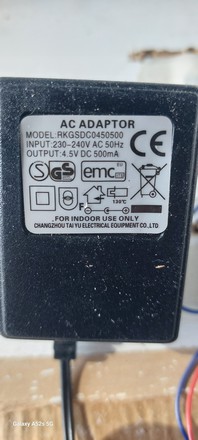

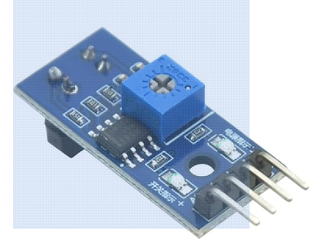

    Je suis en train d'utiliser des "capteurs réfléchissants infrarouge TCRT5000"
    Quand j'utilise un transformateur de 4.5v ça fonctionne sauf....que je trouve bizarre d'avoir 6.57v (+ plus que le tranfo lui-même) ????,

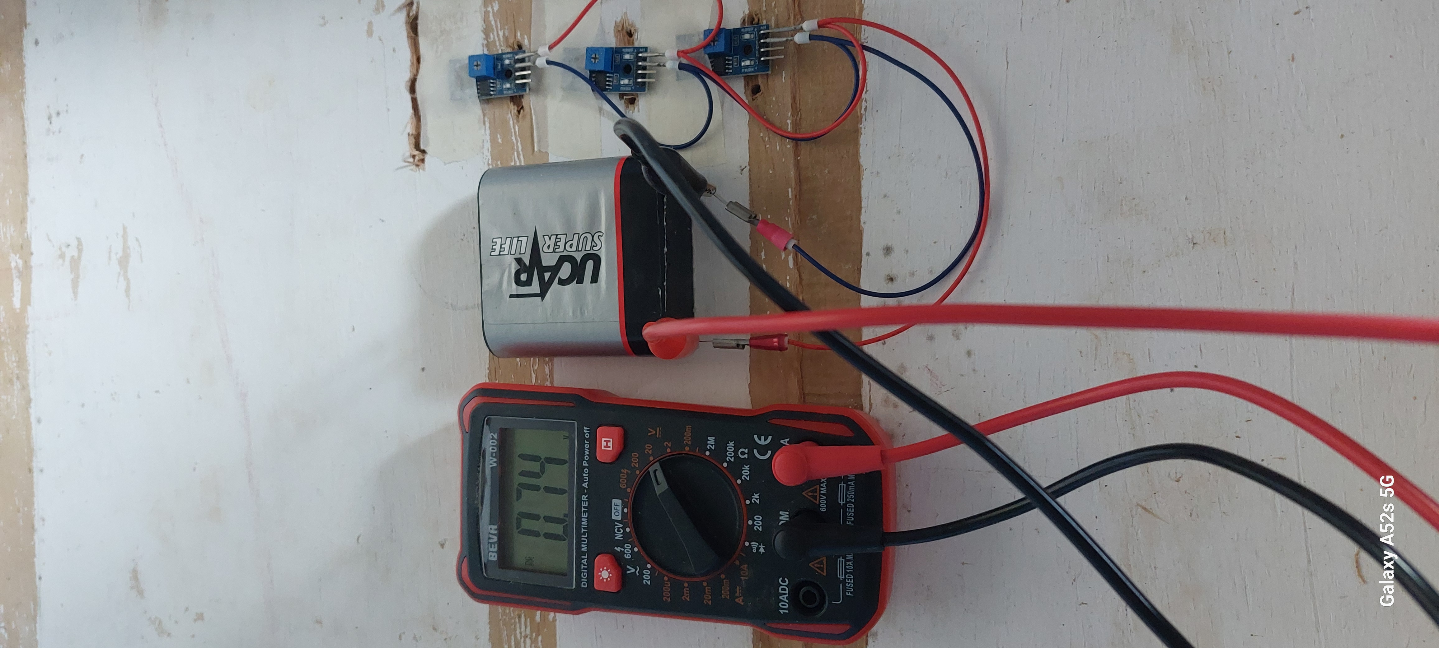

    Par contre si j'utilise une pile rectangulaire de 4.5v ça ne fonctionne pas....quand je la branche, je n'ai plus que je 0.67v ????
    Tant de chute de tension ?????

    1) Si le transfo est un vrai, alors il débite sensiblement moins que son courant nominal, donc résultat normal.
    Le tranfo est celui qui est sur la photo

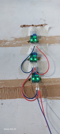

    J'ai fait d'autres essais:

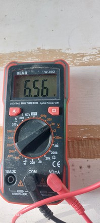

    1) image 1 > avec le transfo de 4.5v (mesuré 6.54v) ça fonctionne
    Pièce jointe 517705
    2) image 2 > Pile 4.5v (mesuré 4.29v sans branchement) ça fonctionne
    Pièce jointe 517706

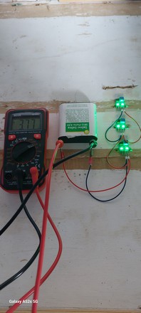

    3) image 3 > même pile avec branchement (mesuré 3.74v, et ça fonctionne)???
    4) Avec la pile du 1er message 4.24v (avec branchement mesuré 0.74v) ??????

    Si la tension de pile s'écroule en charge c'est qu'elle est usée.
    Voilà la doc du capteur -> https://www.vishay.com/docs/83760/tcrt5000.pdf
    Ce capteur est monté sur une plaquette, je suppose que le consommation doit tourner autour de 10 mA.
    La photo du transfo ne dit pas si c'est un vrai ou une alim à découpage. Mais vu ce qu'il débite et sa tension de sortie et s'il n'est pas en panne, il s'agit d'un vrai transfo avec redressement et sans régulation. Dans ce cas sa tension de sortie est normale.
    Re : Aide sur un montage électronique
    Bonjour, Ton transfo donnera 4;5 v SI il débite .... 500 mA.
    S'il débite nettement moins la tension va remonter .
    (tes 6,54 v) Le constructeur donne les indications pour 500 mA.
