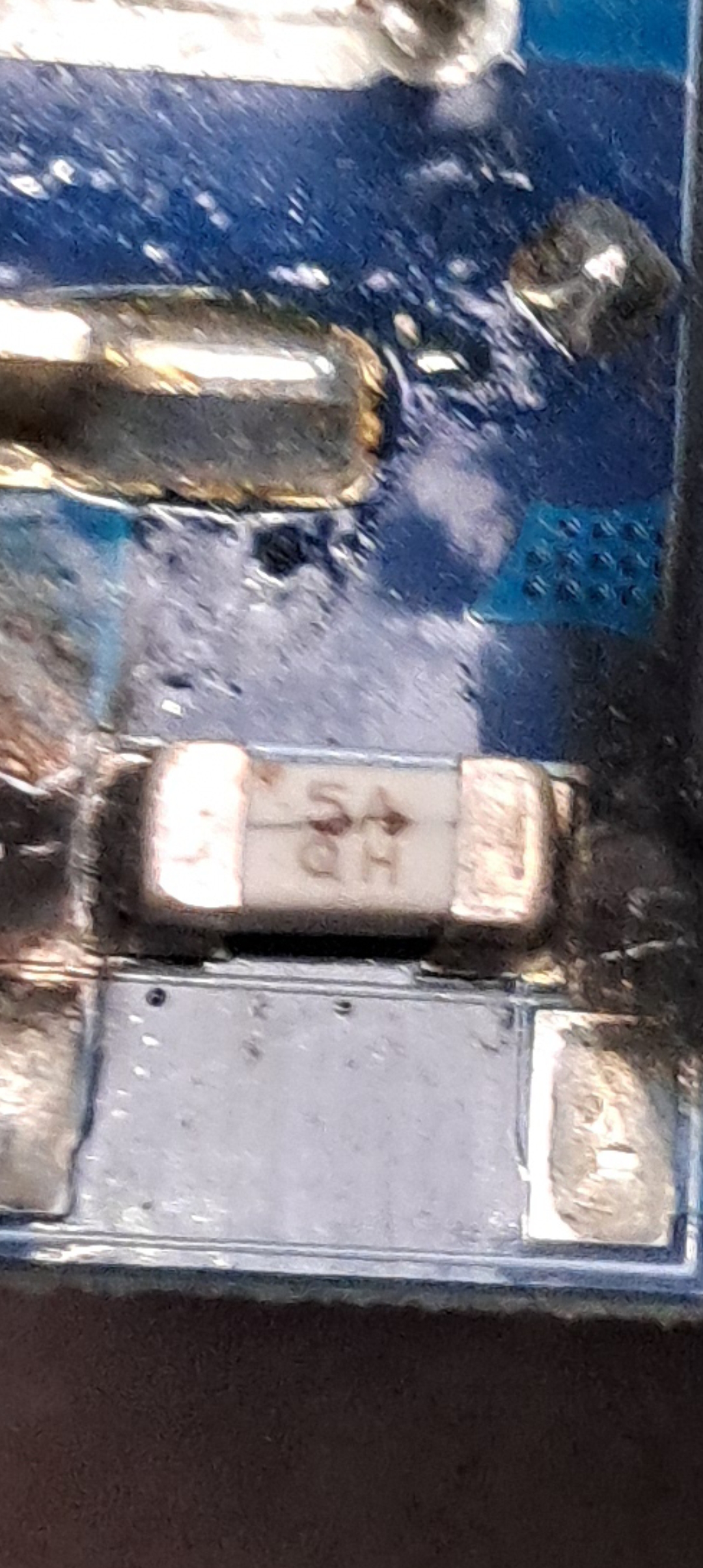

    J'ai besoin de votre aide concernant un composant electronique que je n'arrive pas a identifier Nom : Screenshot_20260324_221654_Gallery.jpg

    peut être un fusible.
    Re : Composant électronique inconnu
    en effet!
    dans ce cas il va peut être falloir chercher le court jus
    Merci pour vos réponses
    Il a lâché après une chute le l'appareil
    Savais vous où je pourrais m'en procurer un cr je n'arrive pas a en trouver ?

    Citation Envoyé par Dydy Voir le message
    ... Il a lâché après une chute le l'appareil ...
    Bien entendu, ce n'est pas la chute qui détruit le composant (sauf cas particulier) mais le redémarrage suivant la chute, puisque autre chose a souffert.
    La démarche normale est de rechercher dans quel circuit est monté le composant pour essayer de deviner à quoi il sert.
    Je pense moi aussi à un fusible (la mention 5A y est pour quelque chose), mais il faut pour cela que ce soit dans une alimentation, mais 5A c'est "énorme". À quoi sert l'appareil concerné dont on ne sait rien.

    on trouve ce genre de fusible dans les portables (ordi) coté batterie, c'est délicat à braser.
    C'est un appareil de chauffe à induction qui permet de remplacer le chalumeau pour chauffer des pièces grippé par la rouille
    D'ou un certain "ampérage" ! Mais j'ai un doute qu'il soit dans le circuit "puissance".
    Faut sacrément chauffer pour remplacer...... un chalumeau ( dégripper) un écrou !
