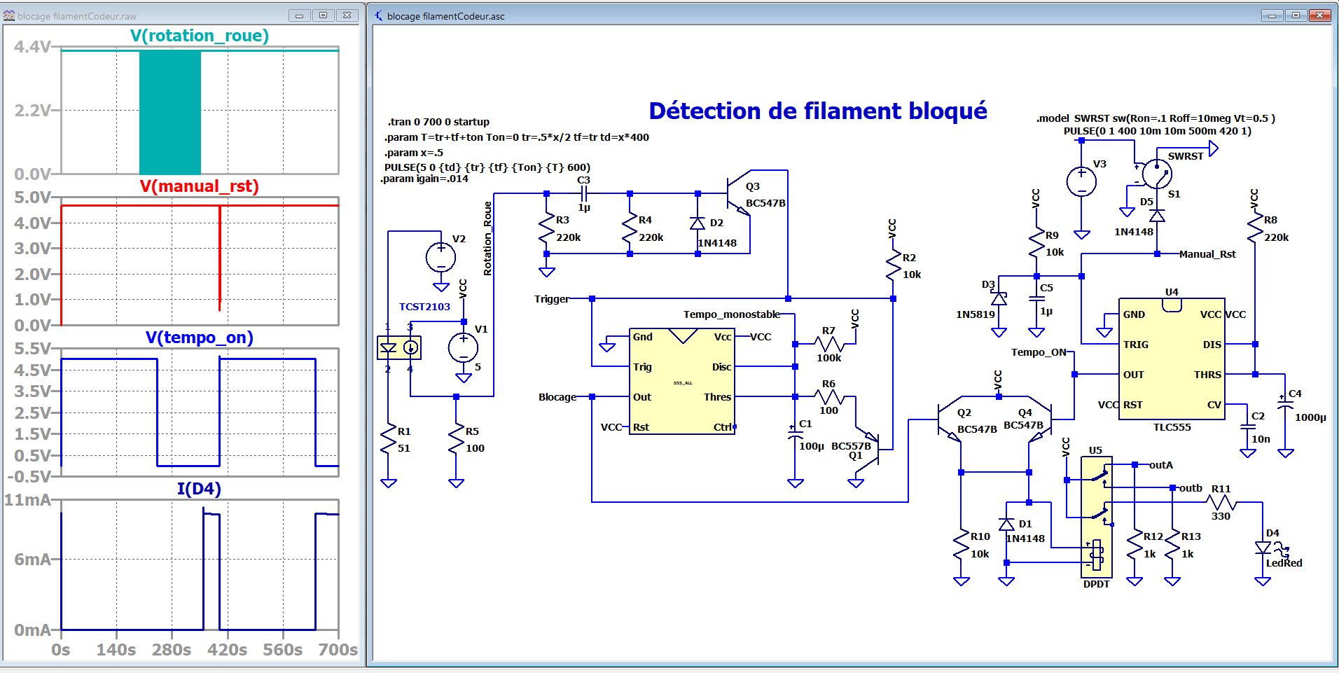

    Je réfléchis à un système de détection du bon déroulement du filament pendant l'impression.

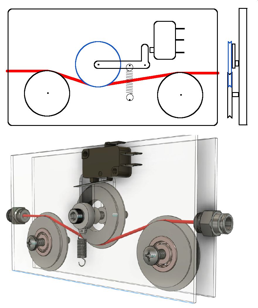

    J'avais dans un premier temps opté pour un système mécanique basé 2 des poulies et un bras de levier à ressort.
    J'ai réalisé ce système qui fonctionne parfaitement mais il s'avère bien trop encombrant et je n'ai pas beaucoup de solution pour le fixer définitivement.
    J'ai donc pensé à un système beaucoup plus petit basé sur une roue perforée tournant dans un capteur optique à fourche.

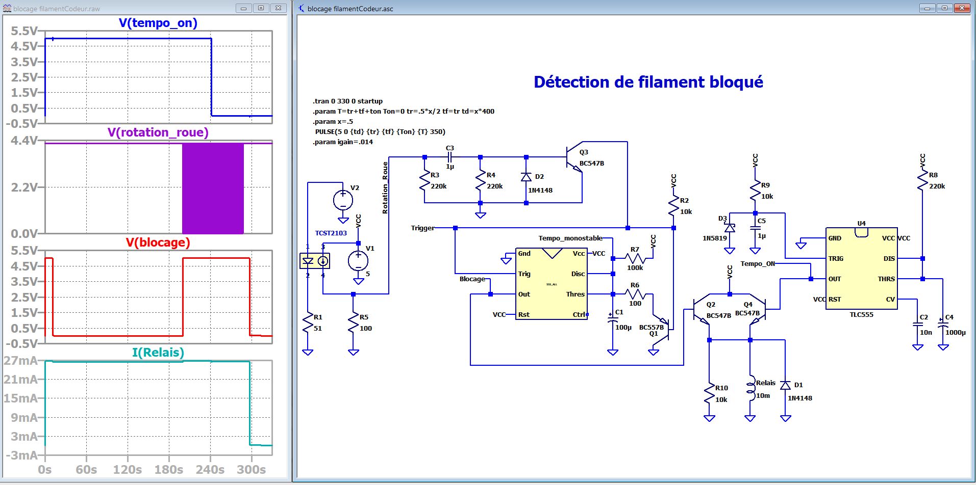

    L'électronique est basée sur 2 monostables à 555, le premier en monostable réarmable par le signal issu du capteur optique et le second monostable qui est la version cmos du 555 donnant une longue temporisation (4mn sur la simulation) au démarrage de manière à s'affranchir des temps de chauffe avant que l'impression ne se lance.
    Un "ou" logique entre les 2 sorties des 555 vers le relais permet, lorsque l'impression débute et que le filament est extrudé, que le 555 redéclenchable continue à alimenter le relais.
    Le seul hic, c'est le remplacement du filament en cours d'impression (pause de l'impression, fin de bobine ou changement de couleurs).
    Je vais ajouter un poussoir de reset pour relancer la tempo.
    lutshur
    Re : Impression 3D - Détection de blocage du filament
    J'aurais vu un relais bistable, initialisé lors de la mise sous tension. Le poussoir de reset en // de son initialisation.
    Ensuite, la détection du blocage le fait basculer.
    Ca demande de refaire le circuit, évidemment.

    Ajout d'un relais, et du reset manuel du monostable.

    C'est une impression ? ça a pris de l'embonpoint ?

    Non, simplement un relais DPDT, une LED et un switch contrôlé.
    Le reste du circuit est resté à l'identique

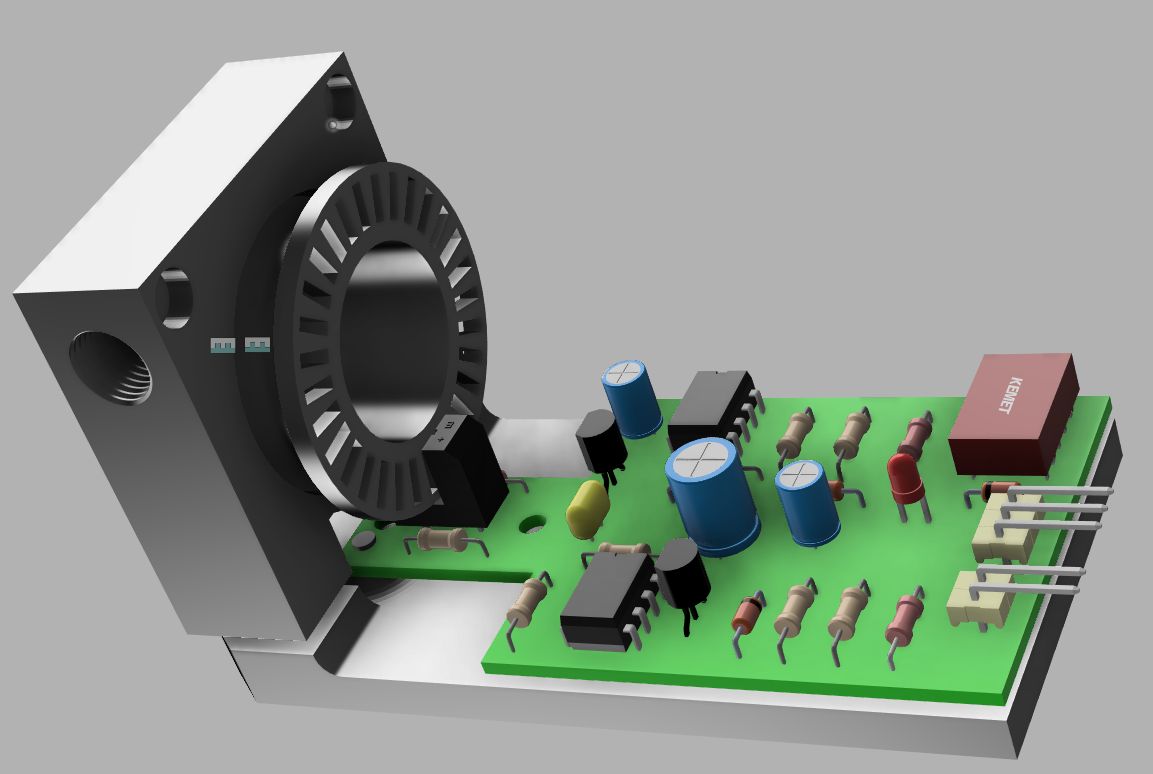

    Quelques news.
    J'ai ébauché un premier PCB et j'ai modélisé le support de système de détection sous Fusion 360.
    J'attends l'arrivé des capteurs optiques pour câbler le circuit sur breadboard et faire ensuite un proto sur plaque d'essais pour test en réel sur l'imprimante.

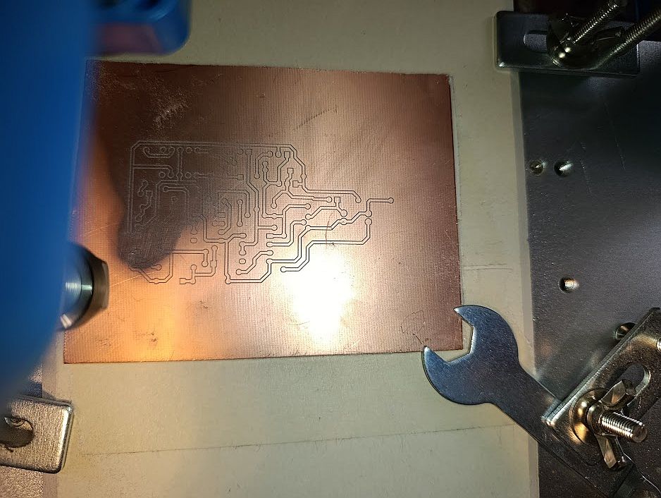

    Je vais d'ailleurs faire mon premier proto du PCB à la CNC.
    J'ai une 3018 qui prend la poussière...

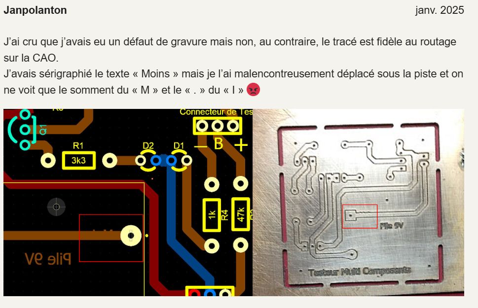

    Voilà un exemple de la précision de la gravure (c'est une discussion tirée d'un forum).
    Ma cnc ne vaut pas 150€ mais plutôt 350€ (Sainsmart Genmitsu 3018 PROVer).
    Pour Seb.26
    Voilà le résultat de la gravure du PCB.
    Il me restera les perçages et le détourage pour terminer.
    PS, la petite clé c'est pour me permettre de palper le Z=0 en contact du cuivre du PCB.

    Seb.26
    Superbe !
    Merci pour la photo, donc ensuite, tu perces, tu soudes et tu appliques un vernis pour protéger le cuivre ?
    NB: et si tu veux du double face, tu arrive à faire correspondre 2 faces ?

    Oui, l'étape suivante ce sont les perçages et rien que ça c'est vraiment génial.
    Idem pour la découpe surtout pour les formes arrondies ou tarabiscotées.
    Je reste au stade de proto d'essais avec ces PCB et si ça me convient, je commande chez les chinois.
    Je trouve moins galère de câbler sur un PCB routé que sur des plaques d'essais, ma vue me joue souvent des tours.
    Je zappe la partie vernis épargne. C'est faisable mais à la CNC, c'est vraiment trop galère.
    Il faut recouvrir l'ensemble de la carte et ensuit venir gentiment usiner le surplus sur les pads.
    Pour les double face, il faut percer 4 trous de repérage (sur le PCB mais en dehors des limites du circuit) et se servir de pions de centrage.
