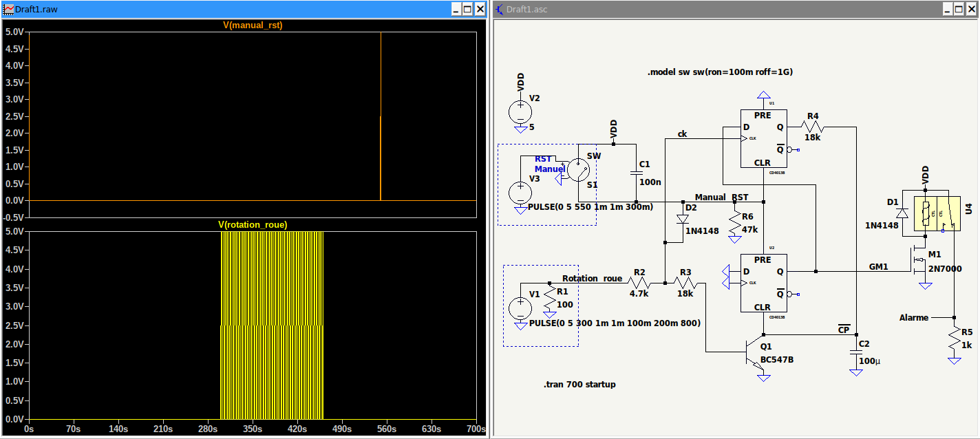

    Jai fait la modif mais j'ai toujours les pulses sur manual_rst.
    J'ai remplacé le coupleur optique par un PC817 mais ça n'a rien changé.
  2. #62
    Re : Impression 3D - Détection de blocage du filament
    le noeud preset/clear est flottant d'un point de vue continu.
  3. #63

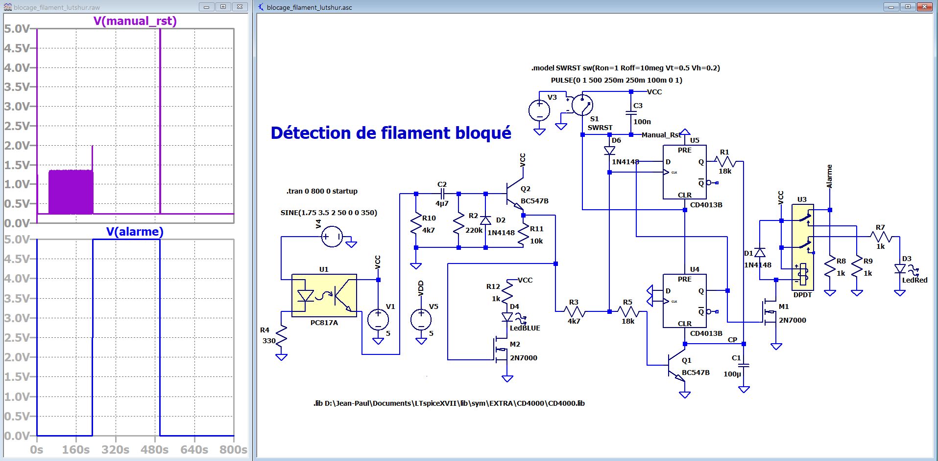

    lutshur
    Si on veut. Mais il y a un retour à la masse via D6, R3 et R11 (schéma #61). Ca flotte jusqu'au moment où D6 devient passante.
    Bon, cette fois ça devrait aller. Cependant je ne vois pas le problème avec des signaux de 0,6V max sur manual_rst.
    Cette fois c'est bon, j'ai même mis 100k.
    C'est vrai que ces signaux ne sont pas un problème mais c'est mieux sans (pour ma satisfaction personnelle)
    Encore merci!
    Je vais pouvoir finaliser le PCB pour mes premiers essais en réel.
