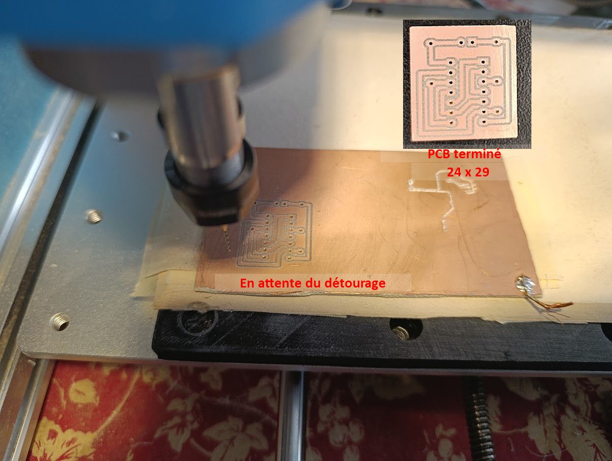

    Ce matin, j'ai gravé un mini PCB et voilà le résultat pour @Seb.26
    C'est le résultat brut de décoffrage en fin de travaux.
    Il n'a eu besoin d'aucun poncage des résidus de cuivre mal usinés et la gravure a été faite avec une fraise javelot de 0.1mm / 30° bas de gamme en provenance d'Alix.
    Comme à mon habitude, la photo n'est pas terrible.

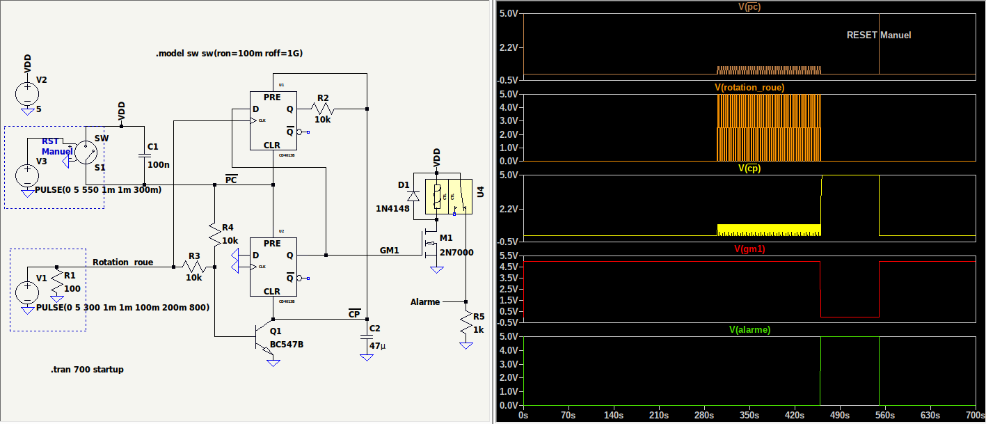

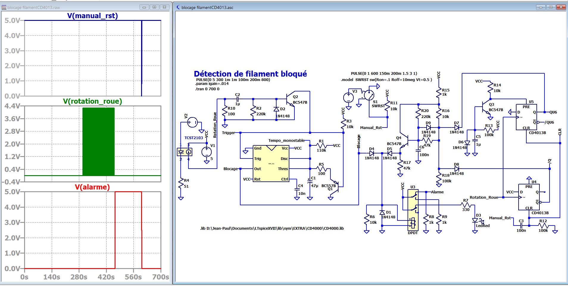

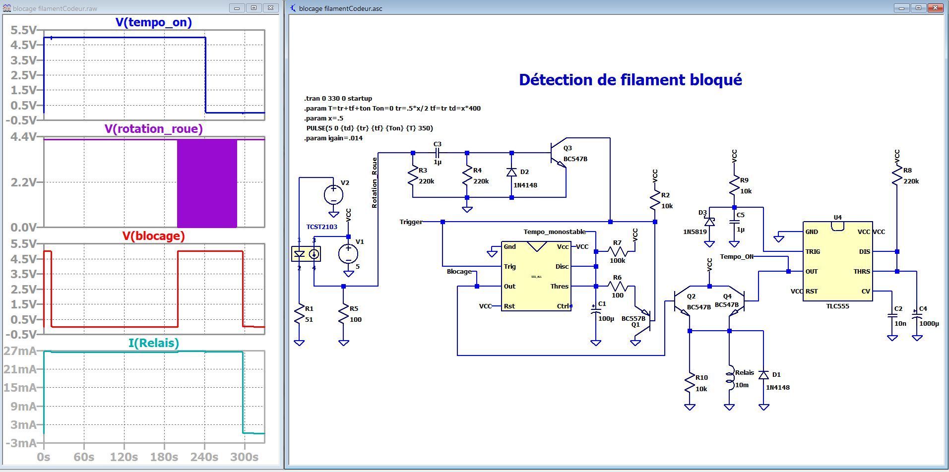

    Pour ceux que ça intéresse, j'ai retravaillé le schéma que j'avais publié et qui ne me plaisait qu'à moitié, et plus particulièrement la partie autour de TLC555 qui générait une longue tempo de plusieurs minutes, histoire de pouvoir masquer les temps de préparation de l'imprimante (mise en chauffe, Z_zéro et purge du filament).
    Avec cette nouvelle mouture, il n'y a plus cette temporisation.
    L'alarme est toujours inhibée durant la préparation et durant tout le temps de l'impression à la condition que le filament soit présent et qu'il se déroule sans blocage ou bouchage de la buse par exemple.
    J'ai donc confié cette logique à un bon vieux CD4013.
    En voilà la simulation :

    Re : Impression 3D - Détection de blocage du filament
    Bonsoir mag1,
    En fait c'est plus chiant que ça...
    En partant du principe que l'imprimante soit munie d'un détecteur de présence de filament - qui est un simple contact on/off - , si celui-ci n'est pas présent, l'imprimante va partir en défaut dès sa mise en route.
    Donc si on veut utiliser un capteur de défilement dès la mise en marche, il va falloir masquer ce défaut car même si le filament est présent, il sera immobile.
    Ensuite viennent les temps de préchauffe et en particulier celui du plateau qu'il va falloir monter à 60°C environ pour du PLA et qui peut monter à 100 ou 110°C pour de l'ABS par exemple.
    Les temps vont varier de quelques minutes à 10mn pour 110°C.
    Donc, on se retrouve avec un (in)certain temps.
    On peut aussi procéder à un nivellement automatique du plateau qui prend lui aussi plusieurs minutes.
    Ensuite au démarrage de l'impression, le filament va avancer et même reculer lors des rétractations pendant les déplacements de la tête d'impression (c'est pour éviter que du filament fondu ne tombe sur les travaux d'impression)
    Mais la vitesse de défilement ne sera jamais constante durant les phases de l'impression.
    Voilà en gros le cahier des charges...

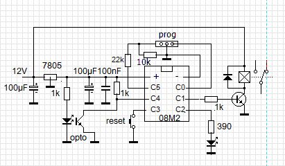

    Je voudrais pas être trop lourd avec mes sabots, mais voici à quoi pourrait ressembler un équivalent de ton circuit avec un µC:
    Nom : blocfil2.JPG
Affichages : 69
Taille : 30,8 Ko
    Évidemment, ça n'a pas le charme des CD4013, NE555, etc...Dommage...

    Janpolanton
    Bonjour mag1, bonjour à tous,
    Effectivement, il y a nettement moins de composants mais malgré ça, je préfère m'exciter les neurones avec des solutions hardware plutôt que de faire de la programmation.
    Peux-tu pas nous fournir les courbes de fonctionnement de ta solution, je présume que Picaxe Editor saurait en faire la simulation.
    mag1
    Le principe est tout simple
    1- tant qu'il n'y a pas de pulses,on attend
    2-Quand des pulses apparaissent, on surveille qu'il ne s'arrêtent pas
    3- Si le nombre passe sous un seuil, ( ou passe à 0) => alarme
    4- un appui sur un poussoir relance le total
    Le code utilise la commande "count" qui compte les pulses sur un certain temps, 3s (ou moins). qui n'est pas simulable. Par contre un essai sur platine d'essai est possible et très simple à réaliser. Une petite vidéo ?
    MM

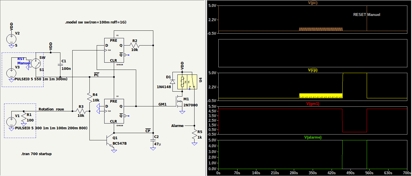

    lutshur

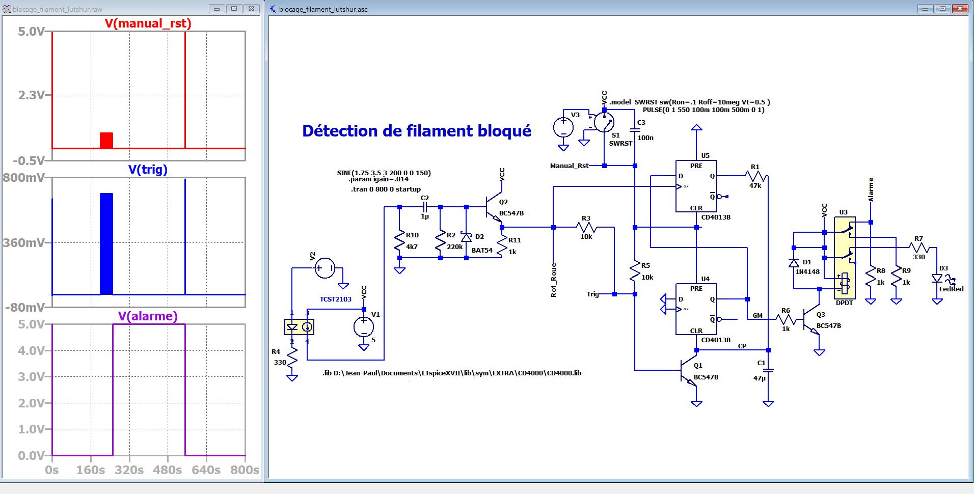

    Si j'ai bien compris le déroulement, on doit pouvoir alléger encore.
    Nom : Capture d’écran_2026-04-05_10-03-40.png
Affichages : 50
Taille : 64,0 Ko
  22. #52

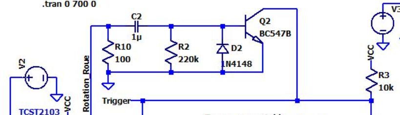

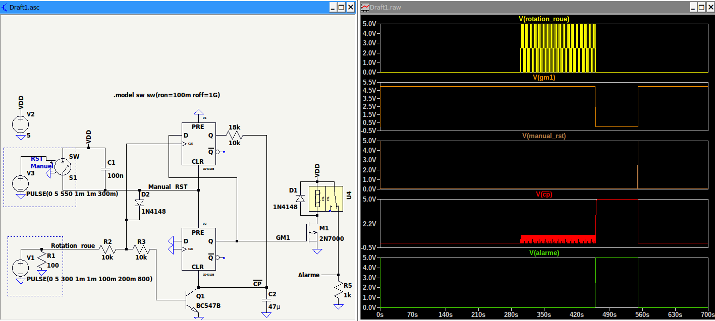

    lutshur
    Avec Rotation-roue
    Nom : Capture d’écran_2026-04-05_10-08-10.png
Affichages : 48
Taille : 69,4 Ko
  23. #53
    Janpolanton
    Bonjour à tous, bonjour lutshur,
    Merci de t'être intéressé à ce projet.
    Ta solution est super intéressante et supprime 50% de composants.
    Parfois, on part sur une idée comme celle du 555 "retriggerable" et on s'y enferme et pourtant je sentais bien qu'il y avait un échapatoire...
    Je vais essayer ça, mais pas aujourd'hui, c'est Pâques et y'aura du monde à la maison..

    lutshur
    Le PRE du CD4013 du haut est à mettre à la masse, pas à _CP. Il est inutilisé
  25. #55
    Janpolanton
    Ma foi, ça a l'air de fonctionner hormis quelques glitches qu'il faudrs supprimer.
  26. #56
    lutshur

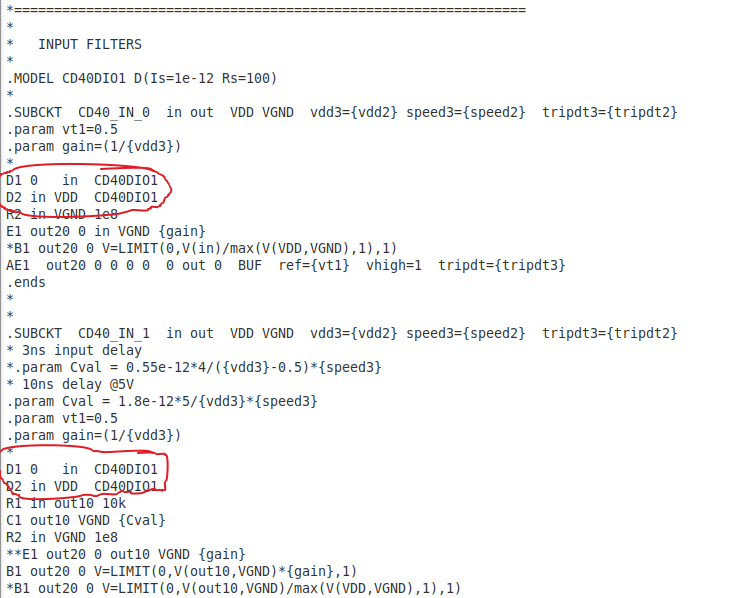

    Où les glitches ? les diodes de clamp ont dû être desactivées dans ta librairie.
    Dans la section INPUT FILTERS, si tu enlèves les astérisques devant D1 et D2, tu les réactives.
    Nom : Sans titre.png
Affichages : 40
Taille : 87,7 Ko

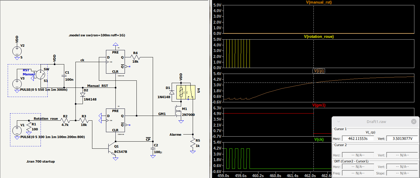

  27. #57
    Janpolanton
    Je parles des pulses de 0.6V qu'on retrouve sur le signal du switch et sur le signal /CP par exemple.
  28. #58
    lutshur
    Ha!
    Sur Manual_RST, c'est le signal présent sur la base de Q1. Bien que 0,6V soient en dessous du seuil bas, s'ils te gênent, tu peux modifier ainsi.
    Par contre, sur /CP tu auras toujours quelque chose. Et si tu augmentes R1 ou C1 de ton schéma, tu vas augmenter le temps de réaction au blocage
    Nom : Capture d’écran_2026-04-06_13-55-14.png
Affichages : 38
Taille : 73,3 Ko

    lutshur
    La librairie du CD4013 n'est pas tout à fait correcte. Les entrées devraient être des triggers de Schmitt "CD40_IN_S_1".
    Et même avec les valeurs actuelles des entrées Schmitt, les seuils sont de 2,9V/2,1V au lieu de 3,5V/1,5V.
    Tu devras donc aussi changer R2 et R3 du #58 pour que l'entrée clock du CD4013 du haut reçoive bien au moins 3,5V.
    Avec les corrections, ça donnerait ça pour 2s de retard
    Nom : Capture d’écran_2026-04-06_18-18-49.png
