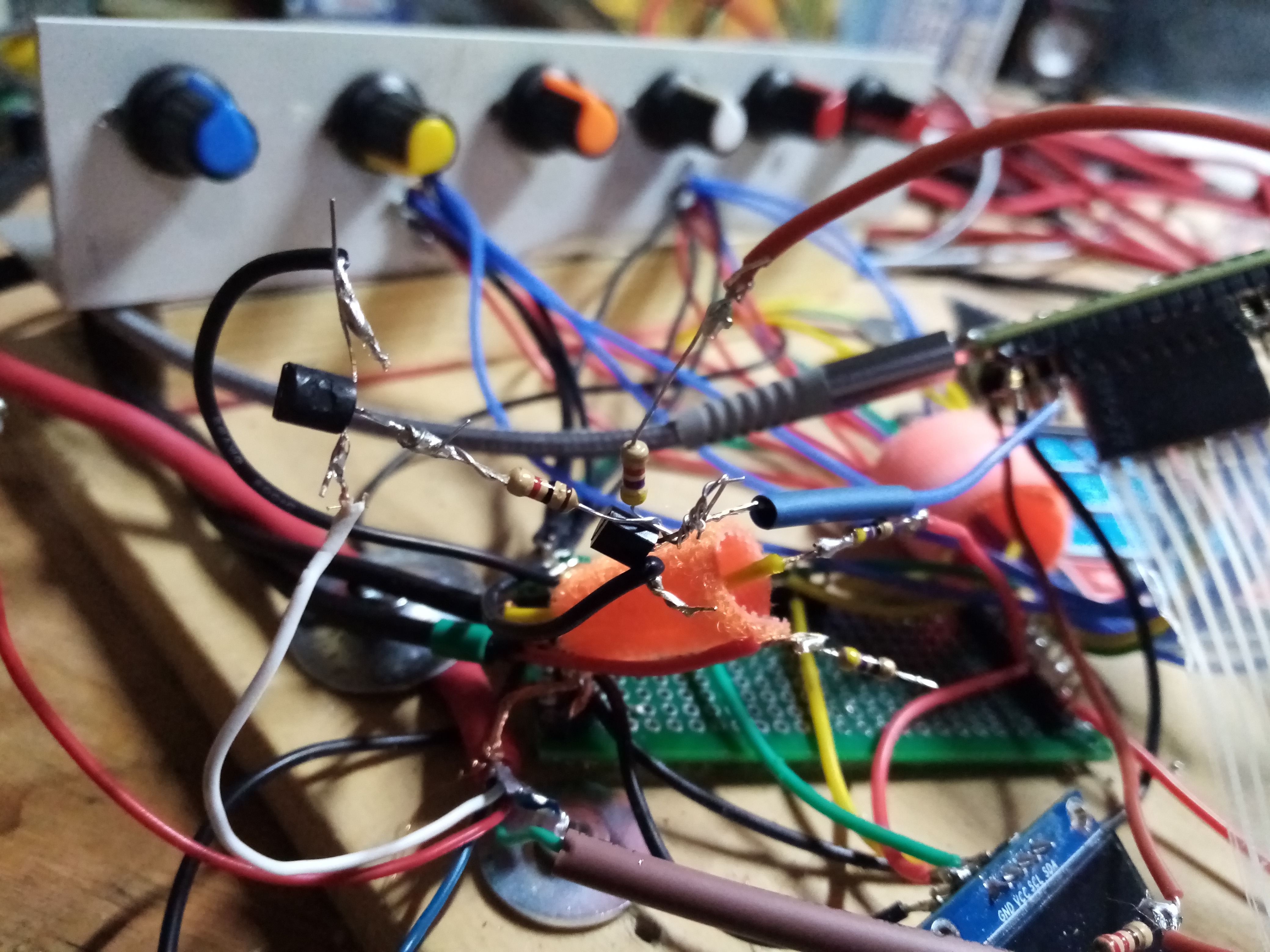

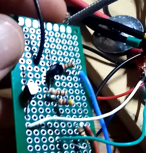

    Vous sortez ça d'où ? Maintenant que j'ai appris à mieux m'en servir j'arrive en quelques jours à faire des fonctions qui m'auraient pris des semaines voir des mois à faire... après avoir appris à programmer.
    Idem pour l'éléctronique, je craignais le n'importe quoi pour la prise Midi Out Din quand il a commencé à me souder 1 puis 2 transistors avec des demandes de mesures pour me dire "t'as du mettre un truc à l'envers" etc... Et puis à la fin de ce rafistolage ma sortie midi était fonctionnel.
    Donc après ça je l'ai refait en soudé sur plaque verte à trou en un peu plus sérieux
    Par contre si je demandais pour les schémas c'est que j'ai pu observer des grosses lacunes à ce niveaux (si quelqu'un sait pourquoi).
    Car au départ de la conception de prise midi j'ai suivis sons schéma sans le vérifier alors qu'il y a une erreur grossière et meme en lui faisant remarquer en voyant le dessin cote à cote avec on schéma j'ai droit au traditionnel "tu dois regarder à l'envers, je pense que tu es fatigué,etc..." (bon je l'ai mis en mode cynique)

    C'est pas de l'électronique que tu fait mais un embrouillamini de fils et autres ! Un chat (pas celui que tu utilises) fait la meme chose avec une pelote de fil.

    Ca a été refait sur une belle plaque verte avec des soudures. La pelote de fils en fait explication:
    GPT me fait brancher tout simple en 3V. Deception rien. Il commence à me faire rajouter des pull up 3V et je sais plus quoi, puis me fait un plan d'action du genre "on fait ce et si ça marche pas celà et si toujours pas on tente une sortie midi en 5V mais ça va être plus compliqué".
    Je tente la 1ere solution: rien.
    Je mesure une prise midi en sortie de 2 machines et je mesure 5V je décide de passer directement à l'étape 5V et il me prévient que c'est peut etre pas top.
    Et là en effet on pars sur des trucs pas prévu. Comme d'hab il ne m'a pas dit "prépare tel matos" car il part du principe que j'ai les bases si je fais un montage niveau avancé.
    Donc au fur et à mesure de "ça marche pas, attends on va rajouter un transistor comme ci comme ça" on arrive à une pelote de fils. Il m'a fait faire des tas de mesures tout le long pour dire "non là t'as du brancher à l'envers" (par exemple).
    Et à la fin .... TADADA... ma sortie midi fonctionne.
    Mais dès le lendemain j'ai refait le montage plus au propre avec des belles soudures
    Nom : photo.PNG
Affichages : 111
Taille : 246,0 Ko
    Enfin disons moins pire
