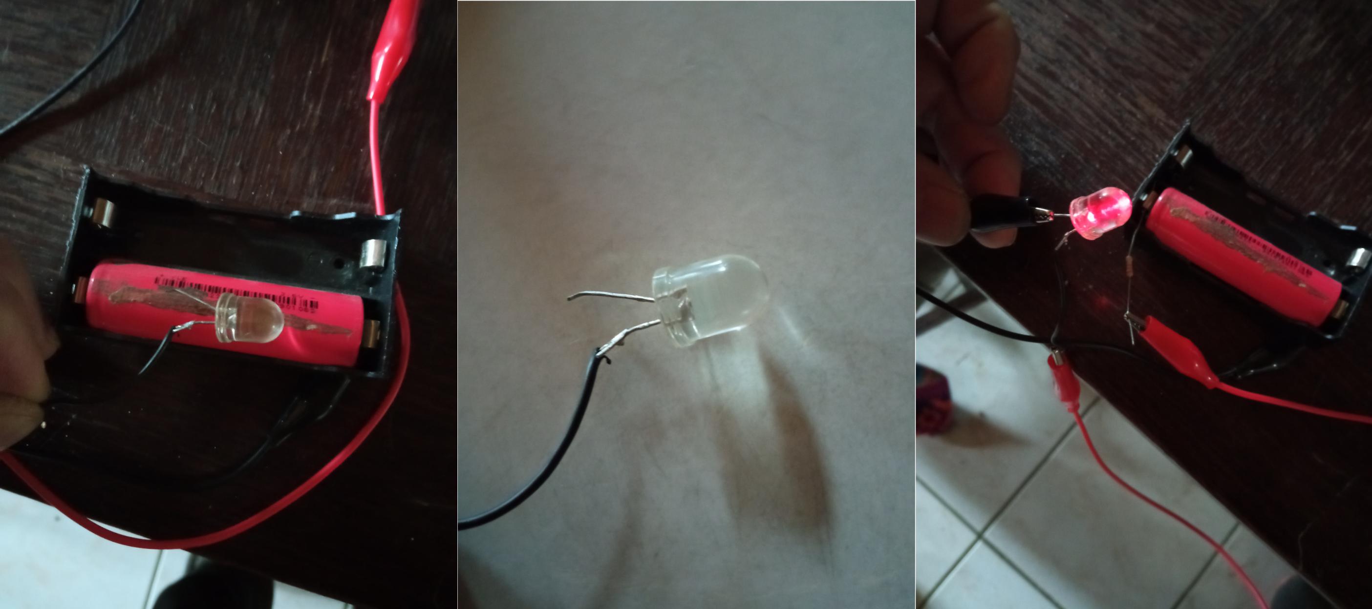

    lutshur
    Re : Test del
    méplat pour la cathode (ligne sur le symbole)
    J'ai une LED rouge de 1cm de diamètre, sans méplat.
    Si je me base sur ce qui est enrobé dans le plastique des autres LEDs, le - est la coupelle.
    Pas de bol, la coupelle de celle-ci est le + .

    Re : Test del
    oui une rouge ou une IR, essayes avec une verte ou bleue et 1.5v.
    Pas bien compris. Tu veux que j'essaie d'allumer une bleue ou verte avec une pile 1,5V ? Quel intérêt d'essayer ?
    Je précise ma réponse précédente pour lever tout incompréhension :
    Non, on n'éclaire pas obligatoirement n'importe quelle LED avec la fonction diode d'un multimètre, même alimenté par une pile 9V.
    Pour confirmation, j'ai aussi essayé avec une jaune, une verte et une blanche, toutes bonnes.
    Dernière modification par lutshur ; 01/04/2026 à 18h34.

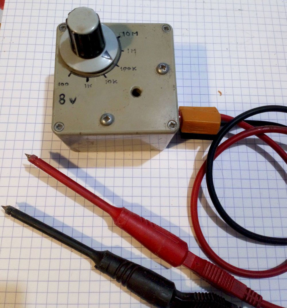

    Re : Test del
    mon testeur de jonctions et Leds décrit en #22:

    lutshur
    Re : Test del
    Je me suis fait un testeur de transistor, diode - donc LED et zener jusqu'à 30V - que je n'utilise jamais sur des composants en place.
    Mais par flemme, j'utilise aussi ce qui me tombe sous la main
