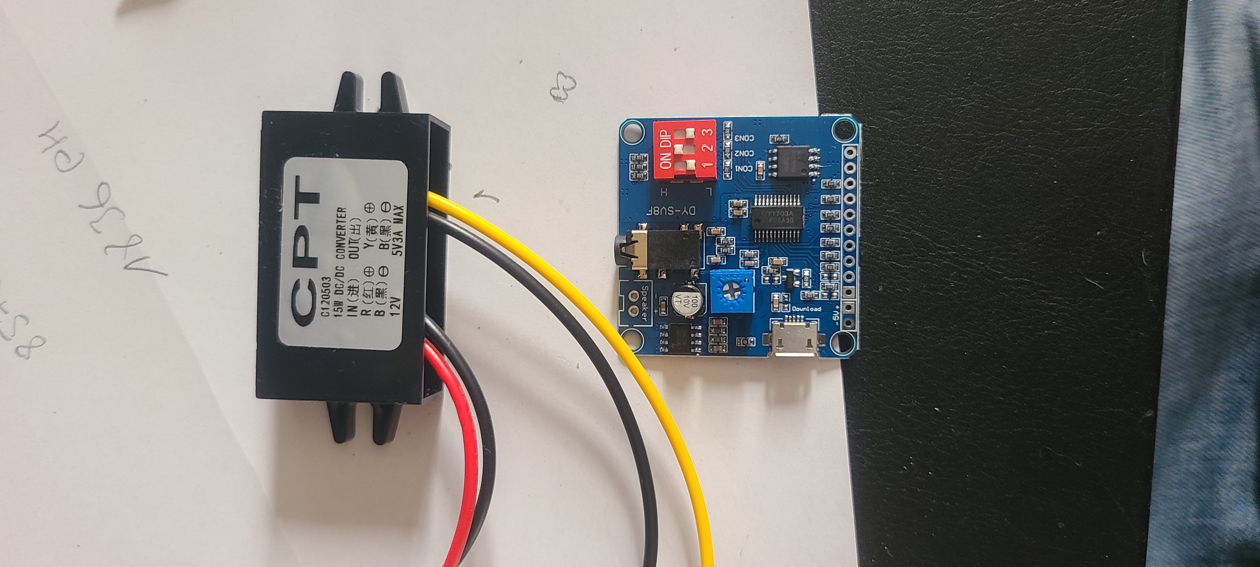

    je suis sur un projet de klaxon maison que j'aimerais brancher sur une sirène mais cela ne fonctionne pas !!
    je vous mais dans le context :
    j'utilise une carte DY-SV8F que j'alimente via un convertisseur 12v _5v que je branche a un haut parleur (et cela fonctionne).
    J'ai tente de branche ma sortie vers HP sur la sirene sauf que ma carte n'a pas apprecié.
    Est ce un probleme de voltage ou d'impedance ou autre ?
    comment puis je proceder ? en passant par un amplificateur ? ou resistance ?
    d'avance merci
    je vous mets des photos de la carte, convertisseur et sirene que j'utilise.

    Un lien vers cette sirène serait pus utile, mais une sirène n'est pas un HP.
    Le DY-SV8F sort une modulation programmable pour un HP 5W max.
    Pour plus de puissance, on peut ajouter un ampli et un HP à chambre de compression (qui n'est pas une sirène).

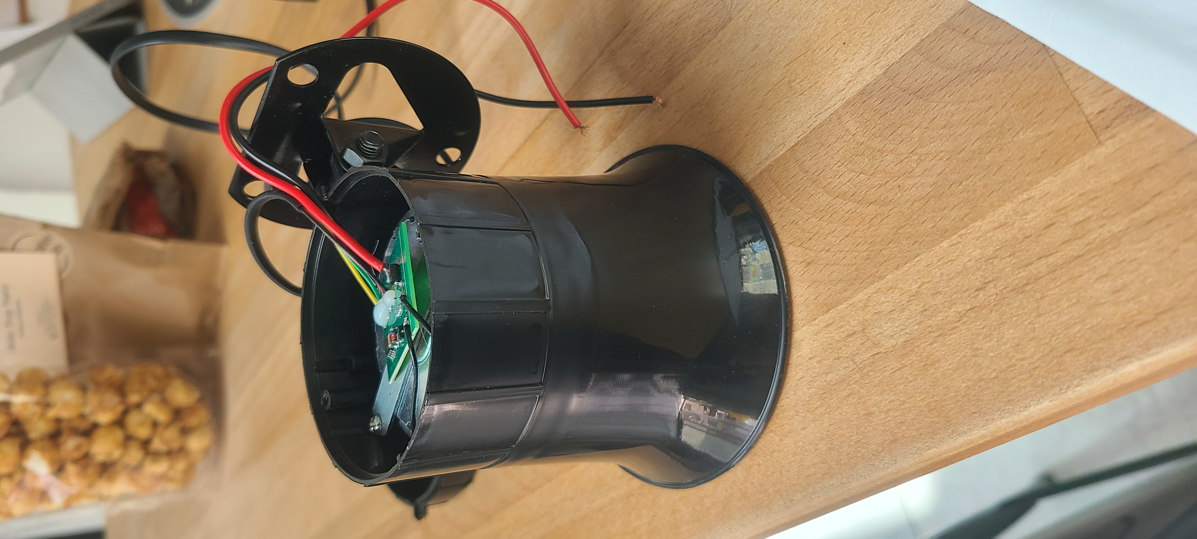

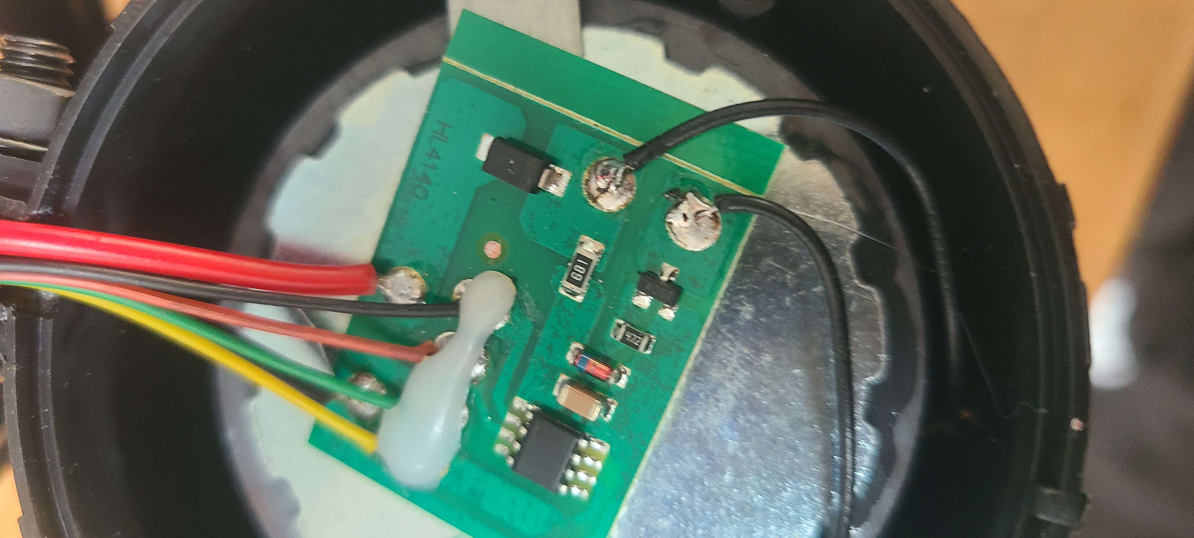

    Cette sirène est un HP à chambre, avec son ampli et un circuit produisant diverses types de sirènes (suivant poussoirs ?).
    Il n'y a pas d'entrée modulation, juste une entrée alim 12V
    Vu la photo de la carte, l'ampli est réduit à un simple transistor.

    Oui, les fils noirs sont vraisemblablement le HP à chambre, il faut déconnecter les fils.
    D'après cette doc, le DY-SV8F est prévu pour un HP 4 ohms 5W
    MM

    donc selon toi, je deconnect le petit module de la "sirene" et je branche en direct les 2 fils noirs sur ma carte DY-SV8 ? (voir photo)
    je ne branche plus de 12v sur la sirene ?Nom : 20260330_164708.jpg

    Ben non, uniquement les deux fils noirs du HP sirène sur la sortie DY-SV8. Reste à connaitre l'impédance de ce HP, qui ne doit pas être inf à 4 ohms.
    La carte DY-SV8 ne peut peut être remplacer la carte du HP

    D'après la doc, l'ampli classe D LTK518 qui équipe la carte peut sortir 5W sur 2 ohms. C'est Ok de ce côté là

    j'ai teste en directe sur ma "sirene" sans branche le 12v et cela fonctionne.
    j'ai ajouter un petit ampli et idem en mieux.

    Ok, Y a plus qu'à supprimer la carte original de la sirène et la remplacer par le DY-SV8....
