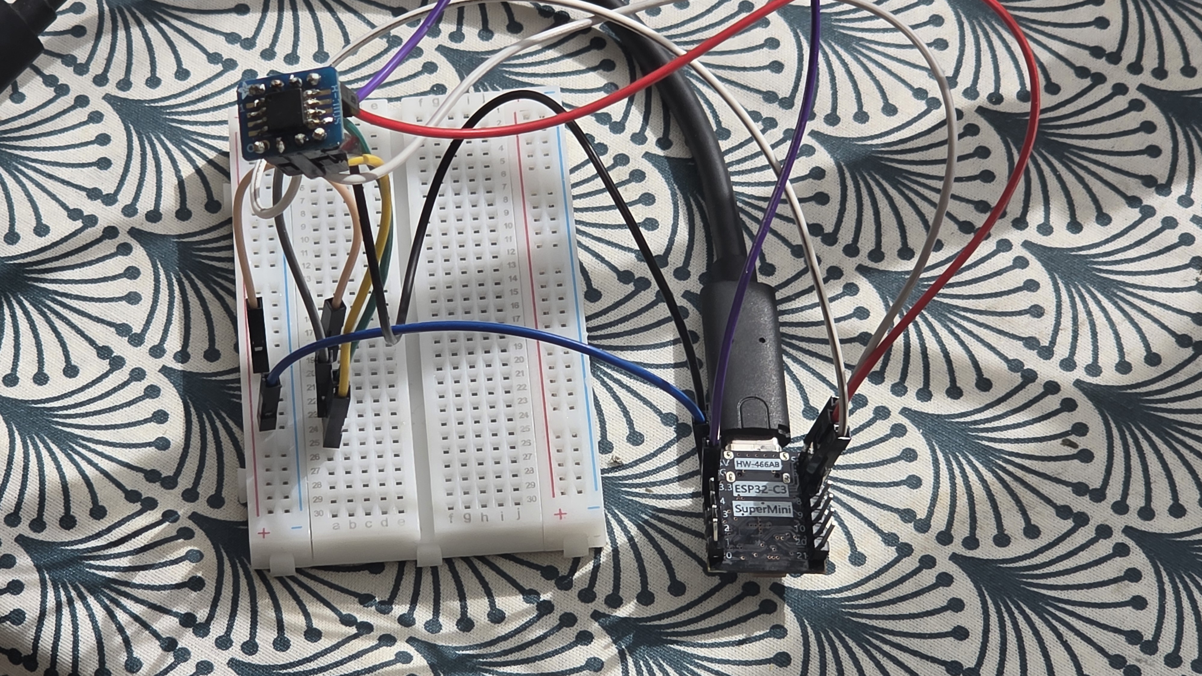

    Je suis débutante en electronique.

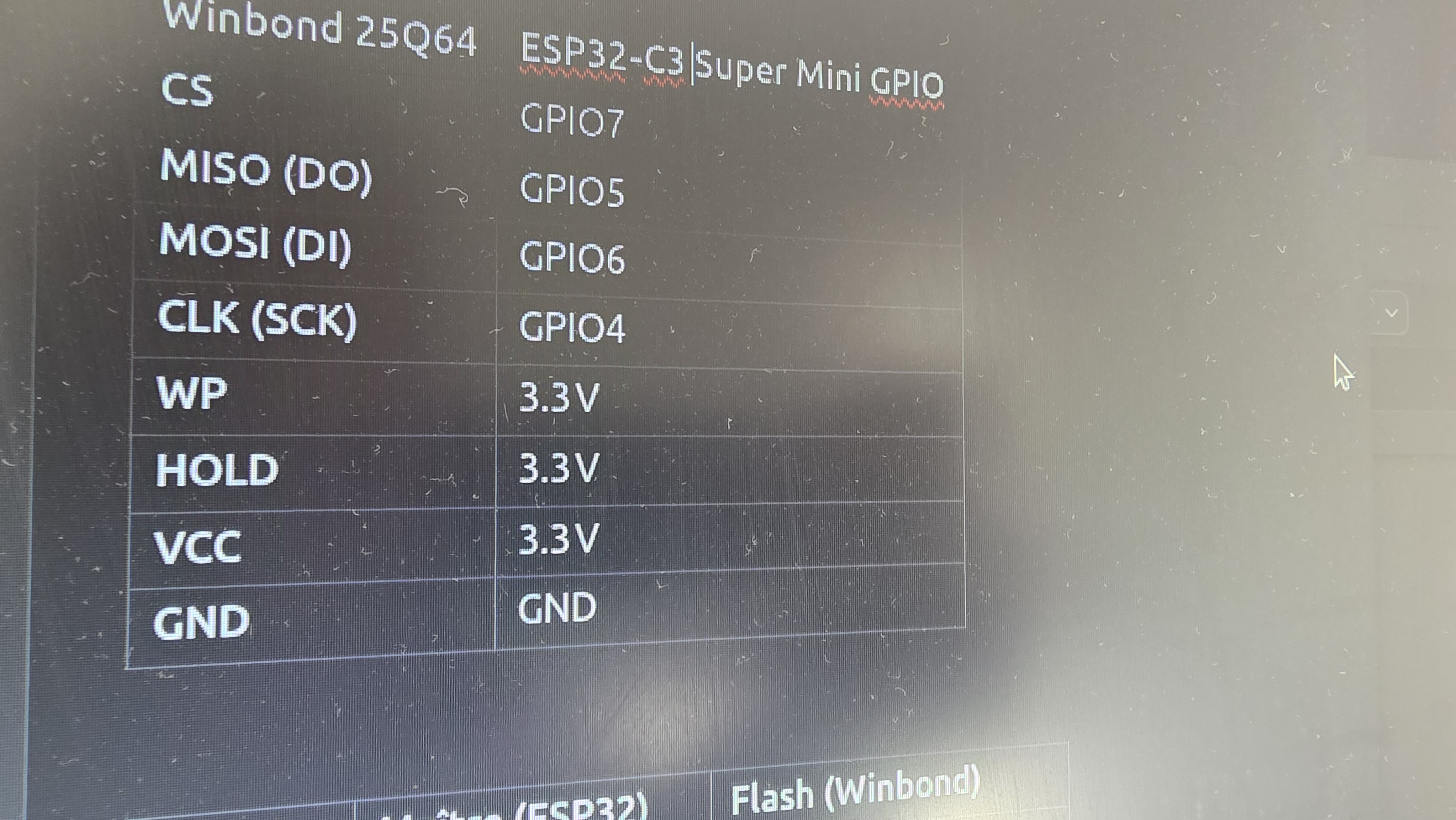

    Je souhaite lire une mémoire flash SPI windbound SOIC8 avec un ESP32c3 super mini.
    Normalement mes branchements sont corrects (voir photo).
    L'alimentation est bien de 3.3v sur WP, Hold, et VCC.
    Cependant avec mon code actuel en C je n'obtient que des FF ou 00 quand j'essaue de lire l'identifiant de la puce.
    Je flash mon esp32c3 avec esp-idf (idf.py).
    Je me demande si il ne me faut pas une pull up sur MISO ?
    Je vous remercie d'avance de vos réponse.

    bonsoir,
    une bonne habitude à prendre avec tous les µC : pull up (CS) ou pull down(CK) MOSI,MISO au choix partout pour palier les niveaux flottants à la mise sous tension.
    Ceci dit au vu des spaghettis il y a fort a parier que les signaux soient cradingues , donc câbler proprement en n'oubliant pas de découpler l'alimentation de la mémoire.
    ref de la mémoire svp!

    Bonjour!
    À propos du câblage, je m'interroge sur l'utilité d'avoir des fils vu que vous pourriez tout mettre
    sur la plaque d'essais et tout câbler ce qui manque avec de simples "straps", ce qui réduirait la
    longueur des connexions. Vous pouvez probablement mettre l'ESP32 et la mémoire sur la plaque.
    Maintenant, à propos de la lecture: est-ce que c'est une routine faite maison, ou bien quelque
    chose d'existant?
    -> Si c'est existant, êtes-vous bien sûre que la routine existante est compatible avec la flash
    que vous utilisez?
    -> Si c'est du roulé main, est-ce que vous avez écrit correspond bien aux specs?
    Est-ce que c'est le bon opcode pour lire l'identificateur (vérifiez dans les specs)
    Est-ce que vous avez bien vérifié que le chip est sélectionné?
    NB: Dans certains cas, il faut clocker un byte à vide avant de s'occuper du transfert des données.
    Pascal

    Tout d'abord merci pour vos réponse.
    La ref exacte est Windbound 25Q64JVS format SOIC8.
    Ok j'ai une resistance pull up de 8.2kohm mais cependant je ne vois pas exactement comment faire le branchement.
    Comment ca decoupler l'alimentatiom de la mémoire ?
    Sinon oui j'ai fait le code maison en mappant bien les bons ports ensemble.
    Mon code ressemble à ca :

    Bonjour Pascal,
    Je ne peux pas tout mettre sur ma breadboard car l'arrete de pins soudées n'est pas droite (oups).
    Je ne sais pas si la routine est compatible avec ma chip.
    Oui j'ai verifié et ecris plus haut mon code.
    Normalement le CS est bien selectionné.
    Le probleme c'est que je suis à l'aveugle quand je veux tester les pins qui ne sont pas en 3.3. Vu qu'il ne suffit pas de tester au multimetre, il me faudrait un analyseur logique je suppose ?
    Merci et bonne journée
