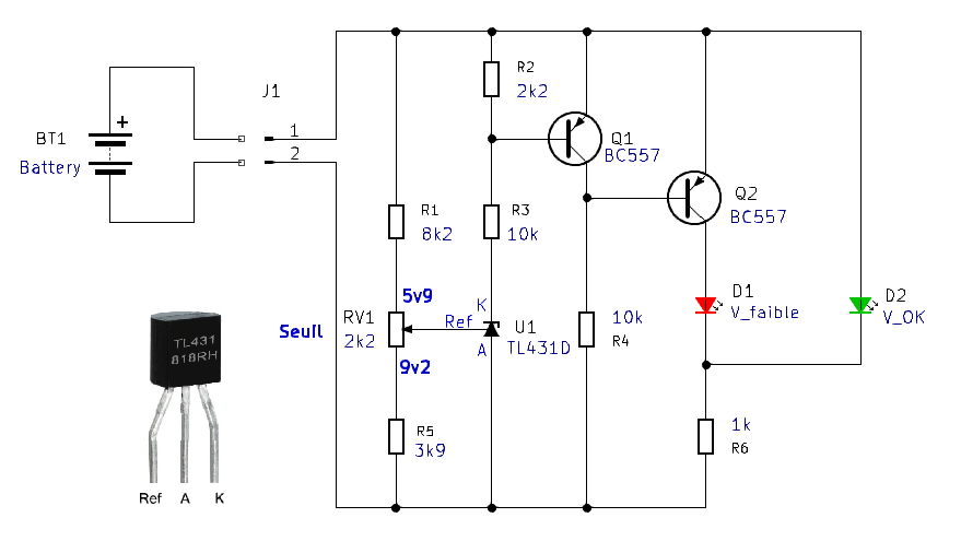

    Re-salut à toutes et tous je suis à la recherche d'un petit montage de telle maniere une led rouge s'allume quand la tension d'une pile de 9 volts(batterie) descent en dessous de 7 volts et une autre led de couleur verte s'allume quand la tension de la batterie est superieur à 7 volts je vous remercie d'avance
    Re : allumer une led sous condition
    déjà paru sur ce forum: https://forums.futura-sciences.com/e...ue-resolu.html
    seuil réglable entre 5,2V et 9,2V
    le PCB est disponible sur plaquette à pastilles
    Pièce jointe 518107
    Ce circuit est valable pour mesurer l'état d'une pile et pas pour être relié constamment sur la pile.
    Car la pile va s'épuiser inutilement (plus de 9 mA), le mieux serait d'utiliser un petit voltmètre analogique DCV (à aiguille) ou encore mieux un voltmètre numérique ayant une impédance d'entrée énorme.
    Pour un analogique, Zin = 240 Kohms, cette valeur est calculée pour un appareil standard ayant une sensibilité courante de 20 Kohms/volt.
    Cette impédance étant énorme pour un voltmètre numérique (10 Mohms/volt ).
    ... Ce circuit est valable pour mesurer l'état d'une pile et pas pour être relié constamment sur la pile.
    Car la pile va s'épuiser inutilement ...
    Cette remarque est tout à fait recevable, mais je ne pense pas qu'elle correspond à la demande de anaya2024. Ce qu'il cherche, c'est un "gadget" qu'il a dans sa poche et qui permet, par simple contact, de décider du sort de sa pile.
    À moins d'avoir à en tester des wagons, c'est vrai que le gadget reste très approximatif, et je confirme qu'une mesure au multimètre serait plus fine et plus parlante. Et puis, 7V pour une 9V, c'est déjà bon pour la déchèterie. Je ne comprends donc pas vraiment le but réel de la demande.
