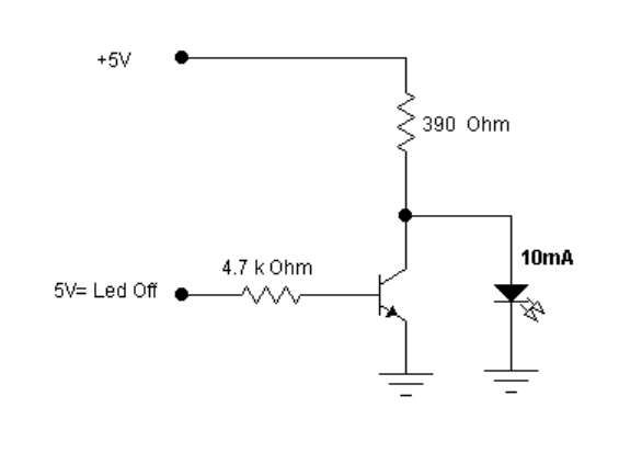

    salut à tous j'ai besoin d'un schema electronique pour alimenter une led sous 5 volt dc via un transistor mais je voudrais q'elle soit eteinte tant qu'il ya un signal positif ( +5VOLTS) sur sa base et la led s'allume en l'absence dou tous signal ( 0 volt) sur la base du transistor merci de m'aider

    une proposition, mais le montage consomme 13mA Led éteinte:

    Re : branchement d'une led
    et avec un PNP ça serait pas mieux ?
    merci à Pascal071 toujours là pour aider les abonnés ; et si on utilise un transistot pnp ? j'ajoute que la commande de la base du transistor viens d'un contact liquide (eau d'une citerne) et j'ajoute aussi j'utilise ce montage en apuyant sur unboutont poussoir momentané et de temps en temps pour visualiser l'etat de remplissage de la citerne

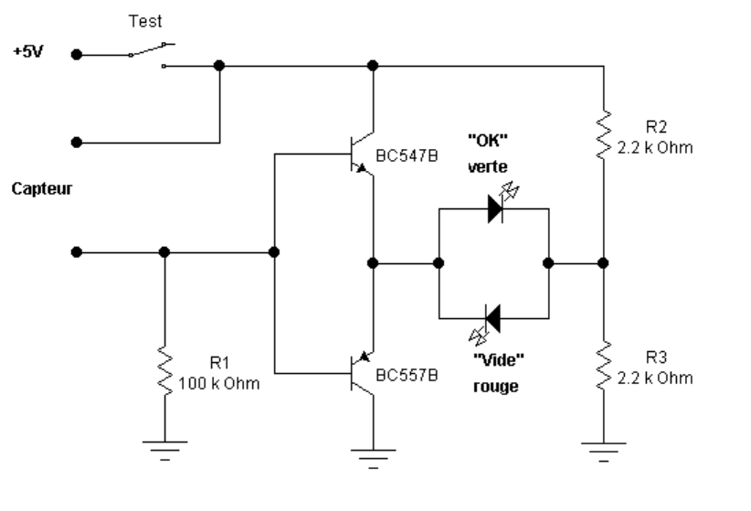

    C'est à dire deux fils conducteurs qui trempent dans de l'eau, laquelle permet ou non l'établissement d'un courant entre les fils ?
    version à PNP, moins sensible au liquide, faire des essais pour la valeur de R4.
    ou à N-mos, plus sensible au liquide pour éteindre la Led.
    bien entendu le liquide est de l'eau, pas de l'essence, non conductrice.
    autre version, avec 2 Leds,
    verte= OK
    rouge= vide
    utiliser des Leds haute luminosité.
