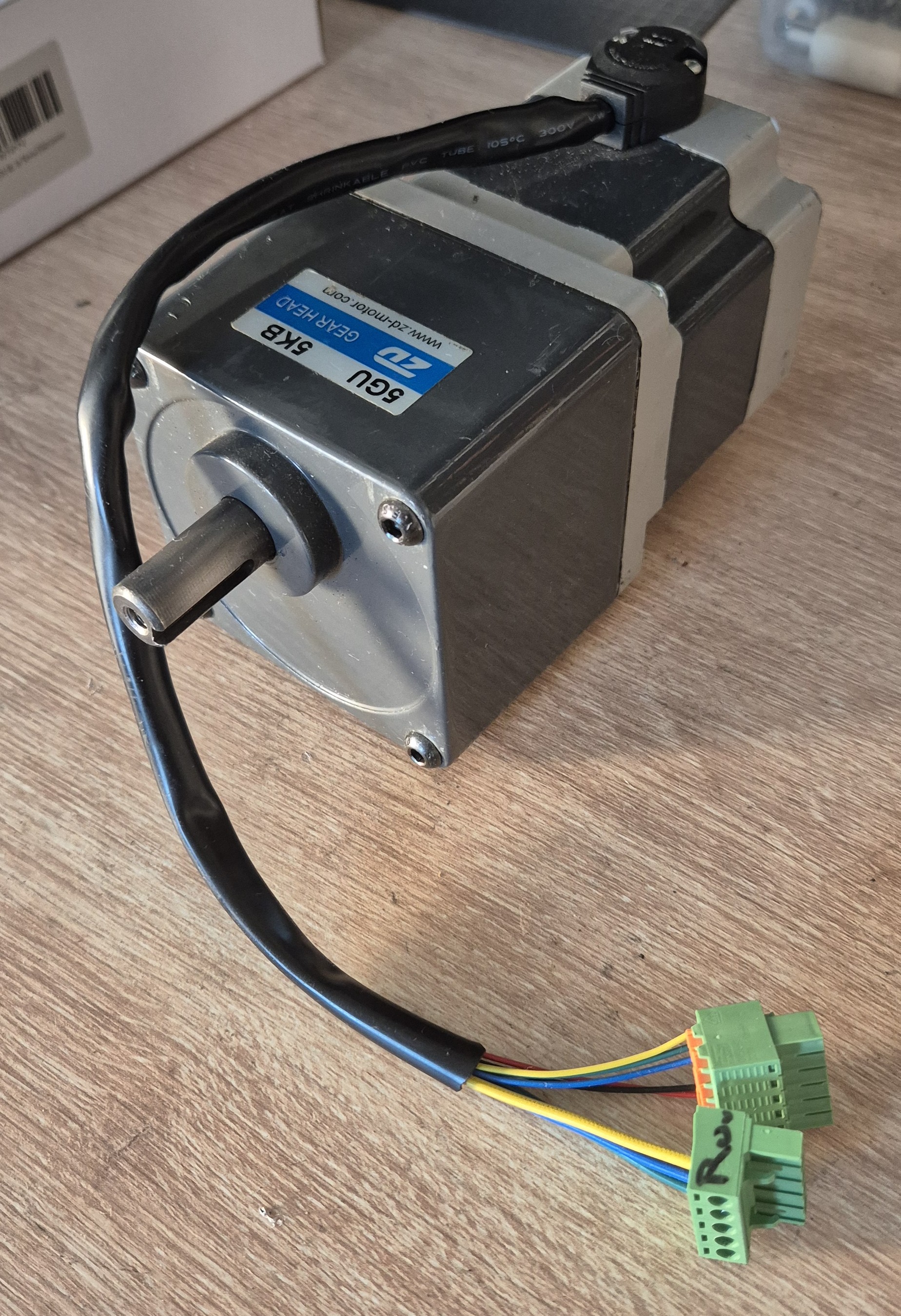

    Bonjour à tous, dans le cadre de mon projet de simulateur Simracing/ pilotage avion, je sollicite vos compétences pour m'aider à comprendre comment câbler mes 2 moteurs éléctriques.
    Ils seront associés à des rotules pour les mouvements roulis/tangage/lacet du simulateur.
    Voici la configuration que j'envisage :
    - 2 moteurs industriels ZD Z5BLD 400 en 48VCC avec un capteur rotatif par moteur
    - 2 Alim transfo 220V-48V 400W
    - 2 Pilotes de Moteur BTS7960 avec ARDUINO UNO REV3

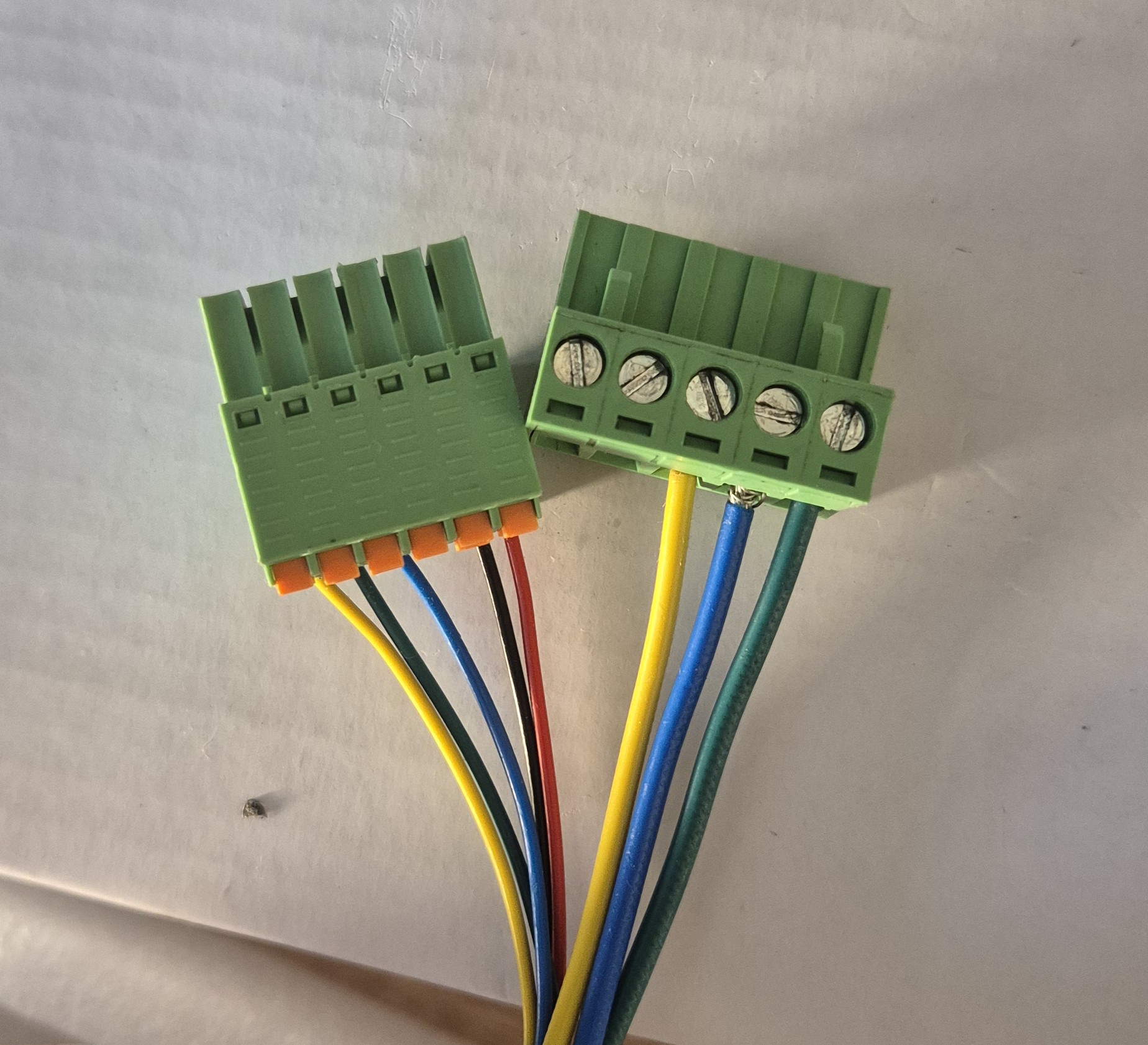

    Je ne sais absolument pas à quoi correspondent les fils qui sortent des moteurs et je ne trouve rien en open source..
    EN PJ les photos du moteur
    Merci pour votre aide précieuse !

    cela semble être un brushless donc triphasé et le contrôleur choisi n'ira pas car lui semble être conçu pour des moteurs DC classiques.
    Amha l'un des connecteur est dédié aux phases (gros fils)l'autre au capteurs Hall(petits fils).
    Forhorse
    Re : Projet Simulateur
    il faut un contrôleur type "vélo électrique" qui sort du triphasé et qui est capable de lire les capteurs angulaires dudit moteur.
    Le premier connecteur avec les 3 fils correspond au 3 phases du moteur.
    L'autre avec 5 fils c'est les capteur hall, rouge et noir alim des moteurs (5v?) et les 3 autres correspondent aux 3 phases (les couleurs correspondent aux phases moteur)
    ça peut éventuellement fonctionner avec un contrôleur de moteur brushless de modélisme mais souvent ceux-ci ne prennent pas en compte les capteurs angulaires et il peut y avoir décrochage.

    il faut la référence du MOTEUR
    la réf. 5GU 5KB est celle du réducteur: pour moteur ZD-5GU, 5KB= rapport 5:1
    https://www.amazon.com/Available-Red...0FZQFV217?th=1
    pas trouvé de modèle 48V, 400W...

    Comme dit plus haut, les 3 fils épais correspondent aux 3 phases, les 3 fils à gauche
    sont (probablement) les signaux venant des capteurs à effet hall amplifiés. C'est du
    tout ou rien. Je ne connais de façon précise que la partie encodeur, alors avec les
    signaux UVW (signaux des capteurs hall), on a une résolution angulaire de 60 degrés,
    à vous de voir si c'est suffisant après la démultiplication.
    Ce que vous appelez "capteur rotatif" n'en est probablement pas un. MAIS: si vous
    remplacez ceci par un vrai encodeur (à vous de voir quelle résolution vous voulez),
    vous pouvez piloter les 3 phases en PWM, dans quel cas vous n'avez plus besoin des
    fils de gauche.

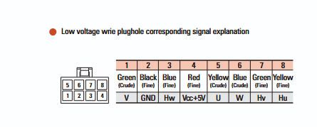

    je demandais la référence moteur, mais retour au #1, il est dit moteur Z5BLD400
    je pense que les connecteurs d'origine constructeur ont été changés pour un câblage et contrôleur utilisateur.
    la doc http://zd-drivers.com.ar/pdf/brushle...otor_pdf01.pdf
    donne le brochage d'origine, on retrouve la couleur et la taille des fils:
    Nom : Screenshot brushless-dc-gear-motor.png
Affichages : 91
Taille : 18,0 Ko
    le contrôleur adapté serait donc: https://fr.zddriver.com/product/brus...-c20400lr.html
    driver 3 phases 400W et contrôleur de courant 3 phases
