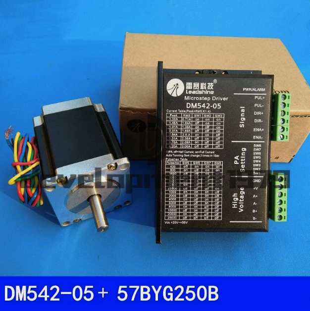

    Bonjour à tous, j'utilise un moteur pas à pas Nema23 pour le levage de la broche d'une machine CNC. Ce moteur a un courant nominal de 4,2 A et est associé à un contrôleur DM542.
    Après une vingtaine de minutes de fonctionnement continu, le contrôleur surchauffe et déclenche une alarme. Il devient brûlant au toucher. L'ajout d'un dissipateur thermique et d'un ventilateur améliore légèrement la situation, mais seulement pendant une dizaine de minutes supplémentaires. En limitant le courant à 3,5 A, le moteur fonctionne difficilement, mais il manque de puissance et se bloque lors des coupes importantes.
    Ce contrôleur n'est-il pas censé avoir une capacité maximale de 4,2 A*? Pourquoi ses performances sont-elles si mauvaises en utilisation réelle*? Est-ce dû à une ondulation excessive de mon alimentation, qui provoque la surchauffe*?
    Quelqu'un a-t-il déjà utilisé cette configuration*? Quel courant utilisez-vous habituellement ?

    Nema23 est une indication des dimensions. Quel modèle exactement ?
    Pas de doc pour le DM542 ?
    Seb.26
    Re : Problème de surchauffe avec un moteur Nema23 et un contrôleur DM542
    Tu as bien appliqué les coefficients d'adaptation RPC ?
    https://kitaez-cnc.com/f/dm542.pdf
    Output current = 3.0 RMS
    Avec 4.2A en continu tu fais presque +50% ...

    Question subsidiaire : est-ce que tu dois réellement maintenir l'excitation des bobines en continu ? ... la mécanique ne suffit pas à bloquer la position ?

    [COLOR=#4D5153]Nema23 est une indication des dimensions.
    Pas toutes. En principe un moteur carré. 17, c'est 1.7 inch, 23 c'est 2.3 inches d'arête, etc.
    Mais des NEMA 23, il y en a un char pis une barge. Tout dépend de la longueur. À profil
    NEMA identique, la puissance est (en gros) proportionnelle à la longueur du moteur.
    La photo ci-dessous donne une idée de la taille du moteur correspondant à un DM542.
    Le moteur est un 57 quelque chose, donc un NEMA23 (2.3 inch, c'est 57 mm). C'est du
    petit calibre qui doit suffire à une CNC pour amuser les enfants, mais pas beaucoup plus.
    Et si le moteur est plus gros, ça peut marcher s'il n'a aucune charge, ça peut fonctionner
    à vide.
    À propos, quel est le poids de la broche à soulever? Vis à billes ou trapézoïdale?
    Pas de la vis, etc, etc, qui permet de déterminer le couple nécessaire. Ensuite, les courbes
    courant / couple du moteur pourraient être utiles.
