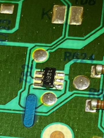

    Je sollicite votre aide ma question pourra paraitre ridicule aux initiés mais j'aimerai bien trouver l'information pour tenter plus de recherches ensuite de mon coté
    La situation: je fais évoluer un PCB en lui ajoutant de nouvelles fonctions malheureusement par simple copie d'un autre similaire car mes compétences électronique sont des plus réduites
    Ma question: Pourriez vous identifier ce composant afin de tenter d'en comprendre la fonction (il semble utilisé pour gérer la sélection d'allumage d'une LED sur un choix de 2 possibles )

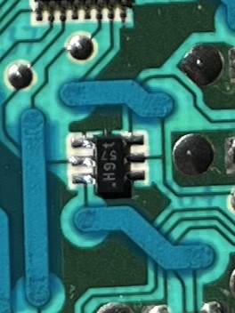

    Enfin en complément, la seconde photo représente le même composant mais avec un marquage un peu différent ("80" sur le premier et "57" sur le second ), ce marquage est-il important ou déterminant ? le second composant peut-il être utilisé sans incidence en lieu et place du premier?
    Je vous remercie pour votre aide et le temps que vous m'aurez accordé

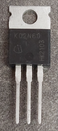

    perso en tant que non initié mais gros bricoleur je me permet de te proposer ma méthode :
    copier/coller ton image sur Gemini
    exemple de la réponse avec la 1er image :
    Cette image montre un composant en **boîtier TO-220**, un format très courant pour les transistors de puissance, les régulateurs de tension et les diodes.
    D'après les marquages visibles sur la photo (**7227 / 021P**), voici l'analyse :
    ### **Identification**
    Il semble s'agir d'un composant à code propriétaire (house-code) de **SGS-Thomson (devenu STMicroelectronics)** ou **Motorola**, souvent utilisé dans l'automobile ou les alimentations industrielles des années 80 ou 90.
    * **7227 :** C'est probablement un numéro de pièce spécifique à un fabricant. Dans certains contextes (notamment certains anciens modules automobiles européens), ce code correspond à un **transistor NPN haute tension** ou un **transistor Darlington**.
    * **021P :** Il s'agit généralement d'un code de date ou d'usine (ex: semaine 02, année 1991).
    * **MEX :** Indique que le composant a été fabriqué au Mexique.
    ### **Caractéristiques techniques (Boîtier TO-220)**
    Comme il s'agit d'un boîtier TO-220, la patte métallique en haut est conçue pour être vissée sur un dissipateur thermique (radiateur) afin d'évacuer la chaleur.
    **Brochage standard (vu de face, de gauche à droite) :**
    1. **Base / Grille (Gate) :** La broche de commande.
    2. **Collecteur / Drain :** Généralement relié à la patte métallique.
    3. **Émetteur / Source :** La broche de sortie ou de masse.
    ### **Comment le vérifier ?**
    Si vous cherchez à le remplacer ou à savoir s'il est fonctionnel, utilisez un multimètre en mode **Test Diode** :
    * **Si c'est un transistor classique :** Vous devriez voir une chute de tension (environ 0,6V à 0,7V) entre la broche 1 et 2, et entre la broche 1 et 3, mais rien dans l'autre sens.
    * **Si c'est un Darlington :** La chute de tension sera plus élevée (environ 1,2V à 1,4V) car il contient deux transistors internes.
    **Attention :** Puisqu'il s'agit d'un code "maison" (fabriqué pour un client spécifique comme Bosch ou Ford), une fiche technique standard n'existe probablement pas sous le numéro "7227". S'il est défectueux, on le remplace souvent par un Darlington NPN robuste à usage général comme le **TIP122** ou le **TIP142**, selon les besoins du circuit.
    De quel type d'appareil provient ce composant ? Connaître l'application (module d'allumage auto, commande de moteur, etc.) peut aider à confirmer ses spécifications exactes.

    Merci beaucoup je vais essayer de suivre tes conseils !
    Je pense vu sa fonction qu'il s'agit d'un transistor bipolaire mais en version CMS ... à confirmer
    Merci encore pour ton aide

    Après, il faut vérifier la réponse.
    Voici un boîtier TO220:
    https://fr.wikipedia.org/wiki/TO-220
    tannerwann
    Re : aide pour identification composant
    re
    oui j'ai bien vu que le boitier n'est pas le bon format mais il semble également être décliné en versions CMS avec des caractéristiques différentes ... attendons le passage d'un spécialiste
    En tant que non spécialiste, la réponse #2 est de l'hallucination ?

    Le monsieur dit que c'est un exemple.
    Sinon H9 pourrait être un General purpose (dual digital transistors)
    EMH9 / UMH9N / IMH9A
    https://smd.yooneed.one/
    avec H9, en SOT23-6, on trouve bien un IMH9A
    Oui : exemple de la réponse avec la 1er image
    Pas grave
    lutshur
    Effectivement, ça prête à confusion

    @ lutshur : tu me conforte dans ma pensée il semble donc bien s'agir d'un transistor bipolaire
    @ Pascal071 mon boitier est bien un SOT23-6 et ta source semble définitivement correspondre à mon composant : dual npn transistor
    https://www.rohm.com/products/transi...#productDetail
