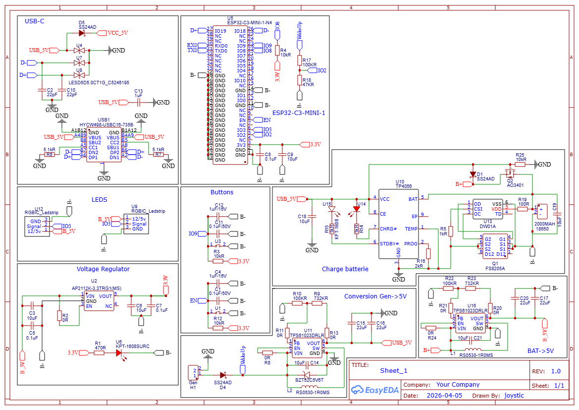

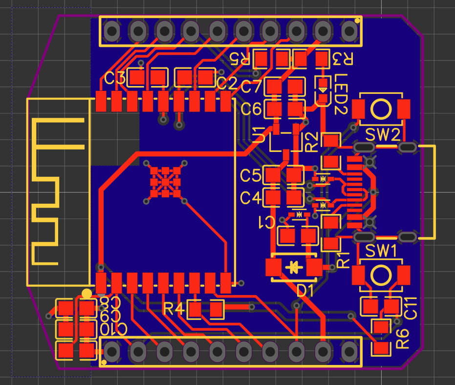

    Bonjour, je suis en train d'essayer de faire un PCB custom basé sur un ESP32-C3-MINI-1-N4. La finalité c'est de faire clignoter deux bandeaux de 4 LEDs. En entrée j'ai un générateur qui produit entre 0V et 6V en fonction de l'utilisation. J'ai aussi besoin d'une prise USB pour pouvoir programmer l'esp32. Le gen sert d'alimentation pour un circuit de charge de batterie (une 18650 probablement) MAIS AUSSI de wakeup pour l'esp32C3 qui sera la plupart du temps en deepsleep.
    Je précise que je n'y connais vraiment pas grand chose en électronique, je me suis principalement basé sur les "typical application" des différents composants que j'utilise (et j'avoue un peu d'ia mais qui dit franchement n'importe quoi de temps en temps).
    Ce serait vraiment cool si quelqu'un pouvait prendre le temps de regarder un peu mon schéma pour le valider. (je le met en image mais ça n'a pas l'air de fonctionner)

    Re : Aide vérification Schéma pour PCB
    J'ai pas trop le temps de regarder les détails.
    Mais déjà, es-tu sur de ton choix concernant le C3-MINI-1-N4 ? si tu veux le faire assembler par JLCPCB (ce que je suppose vu ton utilisation de EasyEDA...) c'est pas un choix économique, car l'utilisation de ce composant fait passer l'assemblage en mode "standard" avec vérification des brasures au rayons X... et sauf si tu as un grosse série à faire faire, ça va te coûter très cher pour pas grand chose.
    A la place, vise plutôt le ESP32-C3-WROOM-02-N4 qui n'est pas beaucoup plus gros mais qui permet de rester dans la gamme "economic" de l'assemblage.

    J'avoue que j'ai choisi ce composant mais pleins d'autres peuvent convenir vu l'utilisation hyper basique que je vais en avoir. Par contre pour ce qui est de l'assemblage strandard ou economic, je ne sais pas du tout ou tu peux voir ça ? Dans easyEda en tout cas rien n'est mentionné. J'imagine que si tu me conseilles le ESP32-C3-WROOM-02-N4 c'est qu'il a des caractéristiques similaires ? Je vais peut être changer dans ce cas.

    Dans EasyEDA tu peux pas le savoir... tu l'apprends au moment de la commande. Je me suis fait "avoir' une fois avec le C3-MINI-1-N4 justement. J'ai du refaire mon PCB avec le ESP32-C3-WROOM-02-N4 à la place.

    Okay merci beaucoup !Effectivement j'ai essayer d'aller au bout de la commander et ça pique ... Mais ça pique surtout a cause du frais "composants supplémentaires". Je ne savais pas ce que c'était mais j'essaye de corriger ça du coup. Par contre je ne trouve pas de condensateurs en composants de base ... donc obligé d'avoir des frais supplémentaires
    Pour le changement vers une wroom, y'a des changements a prendre en compte dans le schematic ? Ou c'est a peu près la même (par exemple un pull-up sur le pin IO8 ?)
    Quelques trucs que j'ai vu passer :
    - Pas besoin des capas 22pF sur les lignes USB. Par contre bien faire attention à l’impédance des pistes sur le PCB (ou faire des pistes très courtes)
    - Pas besoin de capa ni de pull-up sur le GPIO9
    - Pas besoin de la capa de 100nF sur le EN (la 1µF suffit)
    Sans certitudes, mais le GPIO8, même si c'est pas officiellement une "straping pin", il est souvent conseillé de la maintenir au niveau haut au boot.

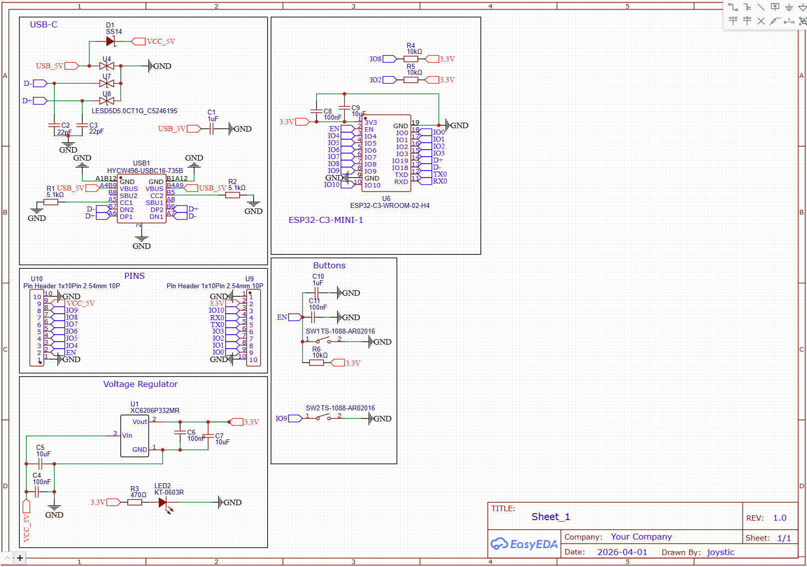

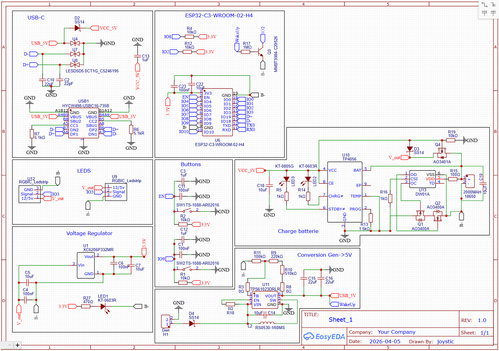

    Hello merci beaucoup pour tout. J'ai changer pas mal de choses dans mon schematic. Notamment passer au C3-Wroom. En regardant la datasheet du DevKit, on voit qu'ils laissent un capa en parallèle du bouton sur le GPIO9 ? pas besoin de le mettre ? Pareil pour les D+ et D- ils ont les capa de 22pF, ils sont pas nécessaires ?
    Au niveau du bloc charge batterie, c'est la que j'ai le plus de doutes. 'ai remplacer le FS8205A (double N-MOSFET) par 2 AO3400A (pour rester en composants basic) Mais je ne suis pas sur du wireing... Nom : Sans titre.png
Affichages : 115
Taille : 333,9 Ko
    Si possible, j'aimerais avoir une confirmation globale du schéma (ou même point a point) Et quelques recommandations pour le layout du PCB. je sais qu'il faut faire attention avec D+ et D- notamment mais c'est tout.
    Citation Envoyé par joystic Voir le message
    Je ne vois aucune raison d'en mettre. Déjà c'est un bouton que tu n'utilisera pratiquement jamais. Quand quand tu t'en sert tu appuis dessus AVANT la mise sous tension ou le boot, donc pas besoin de filtrer, et de base il y un STRONG pull-up dessus. Moi j'en met pas
    J'ai pas vu que c'était nécessaire dans la datasheet. Moi j'en met pas et ça fonctionne très bien.
    Je bricole pas avec des batteries, je peux pas t'aider sur ce point.
    Moi ton histoire de B- un peu partout ça me perturbe, j'ai du mal à lire le schéma.
    Donc hormis ce que j'ai déjà dis :
    - pas besoin de capas ni de pull-ups sur IO9, et la capa de 1µF risque au contraire de créer des problèmes !
    - Capa 100nF inutile sur EN, celle de 1µ suffit généralement.
    Je dirais de voir quelle luminosité du veux pour tes leds : quand je vois une résistance de 470 ohms pour une led, je peux t'assurer que ça va flasher !
    Pour le layout, comme tu comptes utiliser un régulateur à découpage, regardes sa datasheet, il a souvent des recommandations de layout.
    Et avec un ESP, il faut faire attention à la position de l'antenne wifi (il y a des recommandations pour ça sur le site d'espressif)
    Sinon une astuce pour trouver les composants "basic" et eviter de se taper les 2.5€ de frais par référence de composants supplémentaire, il faut chercher directement sur le site de JLCPCB. Sur leur site, dans "Products" tu as "Parts library" et a partir de là, dans la recherche paramétriques d'un composants, tu as une case à cocher "basic" et ça te réduit considérablement le choix.
    Tout n'es pas forcement disponible en basic. Mais pour les résistantes, les condensateurs, les transistors et les LEDs de signalisation (choix très limitié) ça evite déjà pas mal de frais

    joystic
    Okay merci beaucoup Dans ce cas, je vais retirer les 22pF et le capa sur le IO9.
    Pour le B-, C'est juste que je doit avoir une masse différente entre le circuit qui est avant la batterie, et celui qui est après, sinon les modules de protection de la batterie (les 2 AO3400A) ne feront pas leur job de protection de décharge.
    Je ne comprend pas le "ça va flasher". Tu veux dire que le leds va beaucoup éclairer ? En refaisant les calculs, c'est vrai que je tombe sur des valeurs très différentes. Je devrais plutôt avoir une résistance de 75 ohms ((3.3-1.8)/0.02). Mais ça me parait très peu non ? Et surtout, si je met une résistance plus grande, qu'est ce qui risque de se passer ?

    Regardes cette discussion où je me posais justement la question sur la résistance pour les leds
    https://forums.futura-sciences.com/e...d-etrange.html
    je peux te garantir que même avec 2.2Kohms on voit encore très bien les leds... avec 470 ohms ça sera éblouissant !

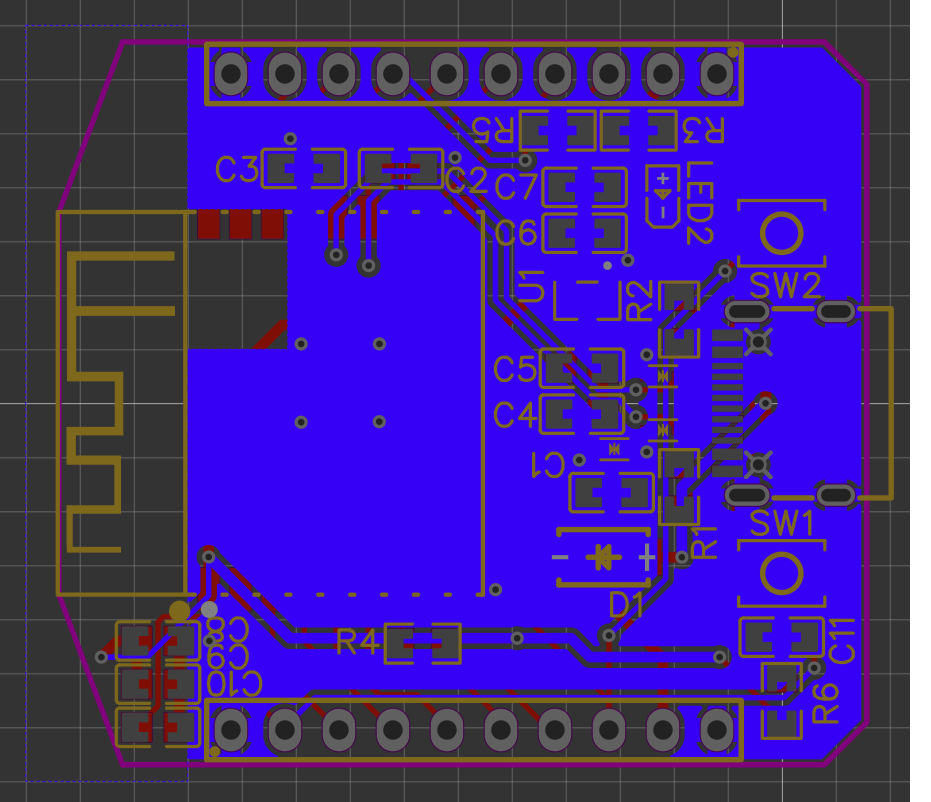

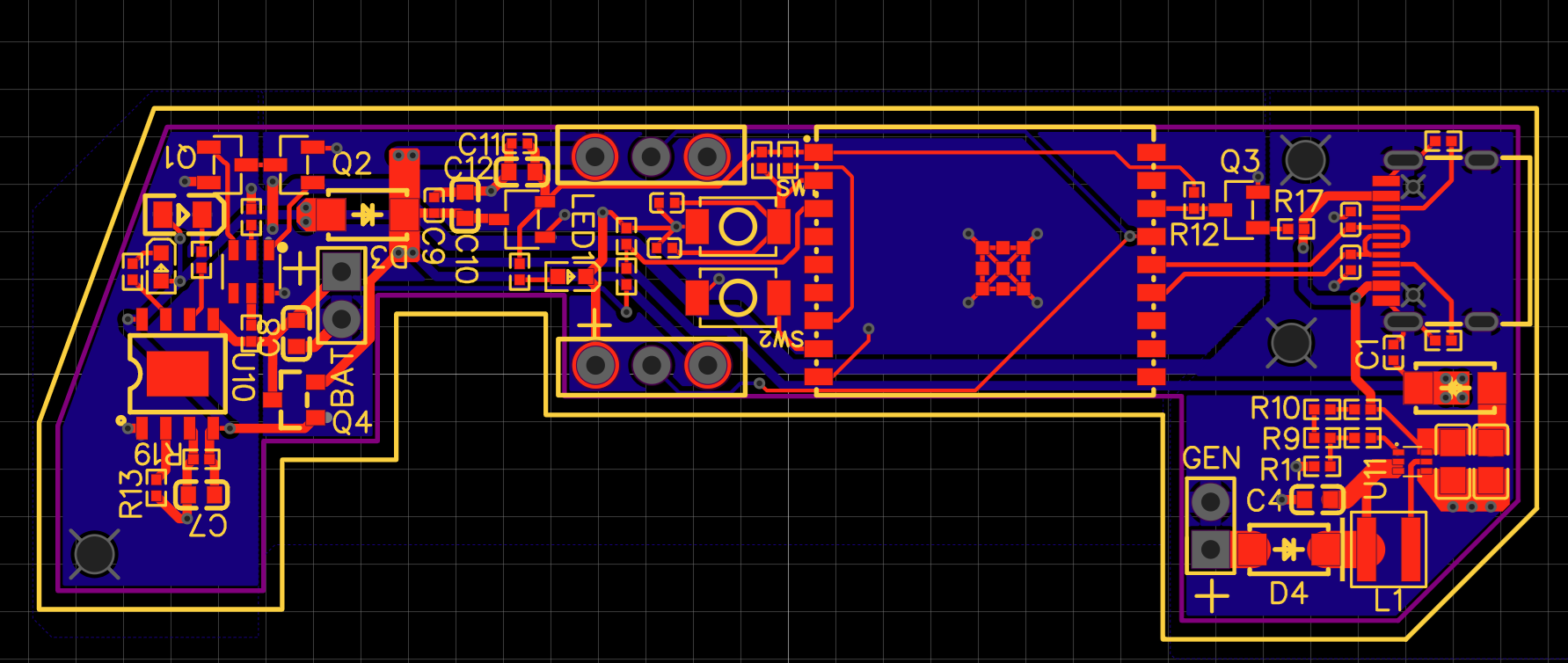

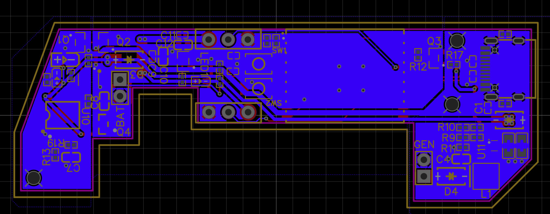

    Bon j'ai pas mal avancé sur le projet et maintenant je me retrouve avec ça. Avant de le faire partir en prod, j'aimerais le faire vérifier.
    Dans un premier temps j'ai cette board. esp32 top.pngesp32 bottom.pngesp32 schematic.png
    Juste un devkit de l'esp32-c3-wroom-02.
    Et j'ai aussi celle la. Qui est mon vrai projet. Custom bottom.pngCustom top.png Avec un schematic très très similaire a celui plus haut dans la discussion. (limite de 5 fichiers par message)
    Est-ce que quelqu'un pourrait me dire si ça lui parait correct ou si vraiment il y'a des erreurs flagrantes ?
