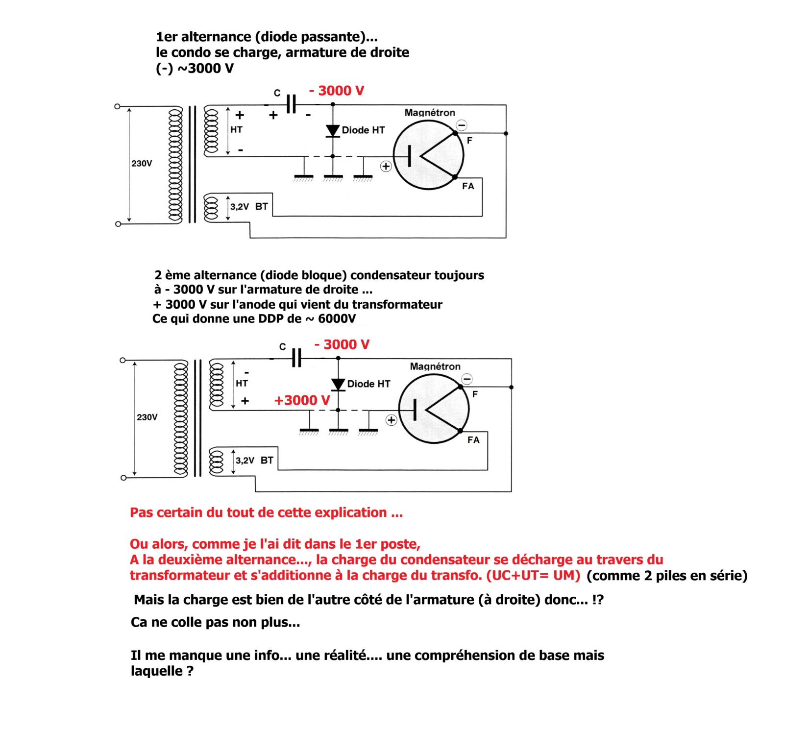

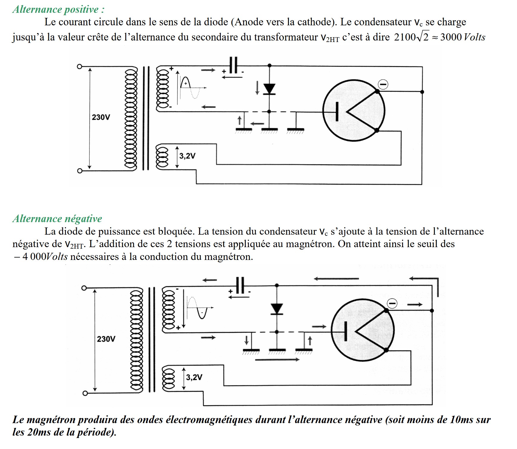

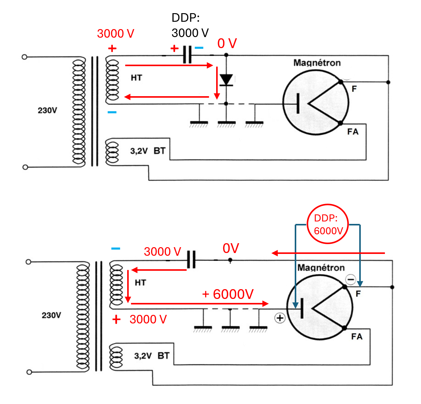

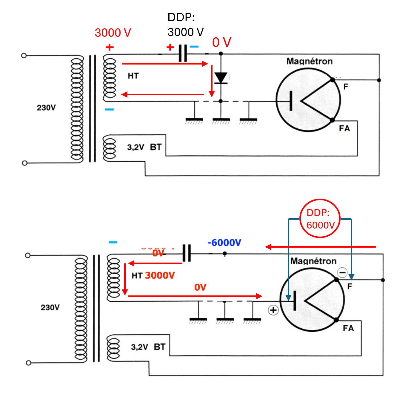

    Question Chemin des électrons HT, doubleur de tension (micro-ondes)
    Je n'arrive toujours pas à expliquer/comprendre comment un condensateur additionne la tension du transformateur HT avec le condensateur (non polarisé).
    Si je suis toute logique expliquée, lors de la 1ère alternance positive "le condensateur se charge" et lors de l'alternance négative "le condesateur se décharge" MAIS au travers du tranformateur HT donc ! (comme dans le schéma)
    Pour imager: une pile de 1,5 V + une pile de 1,5 V = 3 V
    Pour moi le 1er exemple est simple à comprendre et pour les éleves aussi.
    Sauf que... les IA me disent que ce n'est pas comme ça :-/
    Je connais le sens conventionnel et le sens réelle des électrons... mais dans ce sens, il m'est plus difficile de l'expliquer surtout avec un diélectrique où le courant ne passe pas au travers.
    Je sais qu'en réalitée un condensateur apauvri son armature en électron pour devenir "positive" et l'autre négative.
    Ici le schéma est de sens conventionnel, pouvez-vous m'expliquer dans le sens réel ?

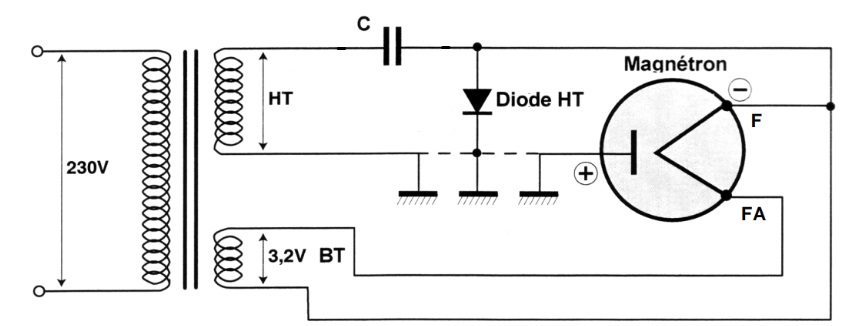

    (je vous mets aussi le schéma sans vecteur si besoin...)
    Merci d'avance pour vos explications

    Dans le sens "réel", pour l'alternance positive, les électrons quittent l'armature de gauche donc celle-ci voit sa charge augmenter, pendant que des électrons arrivent sur l'armature de droite donc sa charge diminue.
    Mais je ne vois pas ce que cela change à la compréhension.
    Les IA vous disent que ce n'est pas comme ça, elles vous disent quoi ?
    "Pour moi le 1er exemple est simple à comprendre" : vous voulez dire vos deux piles en série ? Dans ce cas vous appliquez U=U1+U2 exactement comme vous appliquez U(magnétron)=U(transfo)+U(cond ensateur).
    Pour ce qui est de "un diélectrique où le courant ne passe pas au travers", où est le problème exactement ? Si vous séparez des charges (les deux armatures), il s'établit une ddp entre les deux, c'est là le problème ?

    sur le schéma du magnétron la barre c'est l'anode (+) et le V la cathode(-).
    la cathode doit être chaude pour le magnétron conduise (auto-oscillation à 2450000000 Hz), il s'agit donc d'un filament alimenter en 3Vac.
    Pour faire simple on considère que le magnétron conduit pas, il reçoit donc la tension du transformateur 2100Vac, mais avec un décalage de -3000V (tension de charge du condensateur).

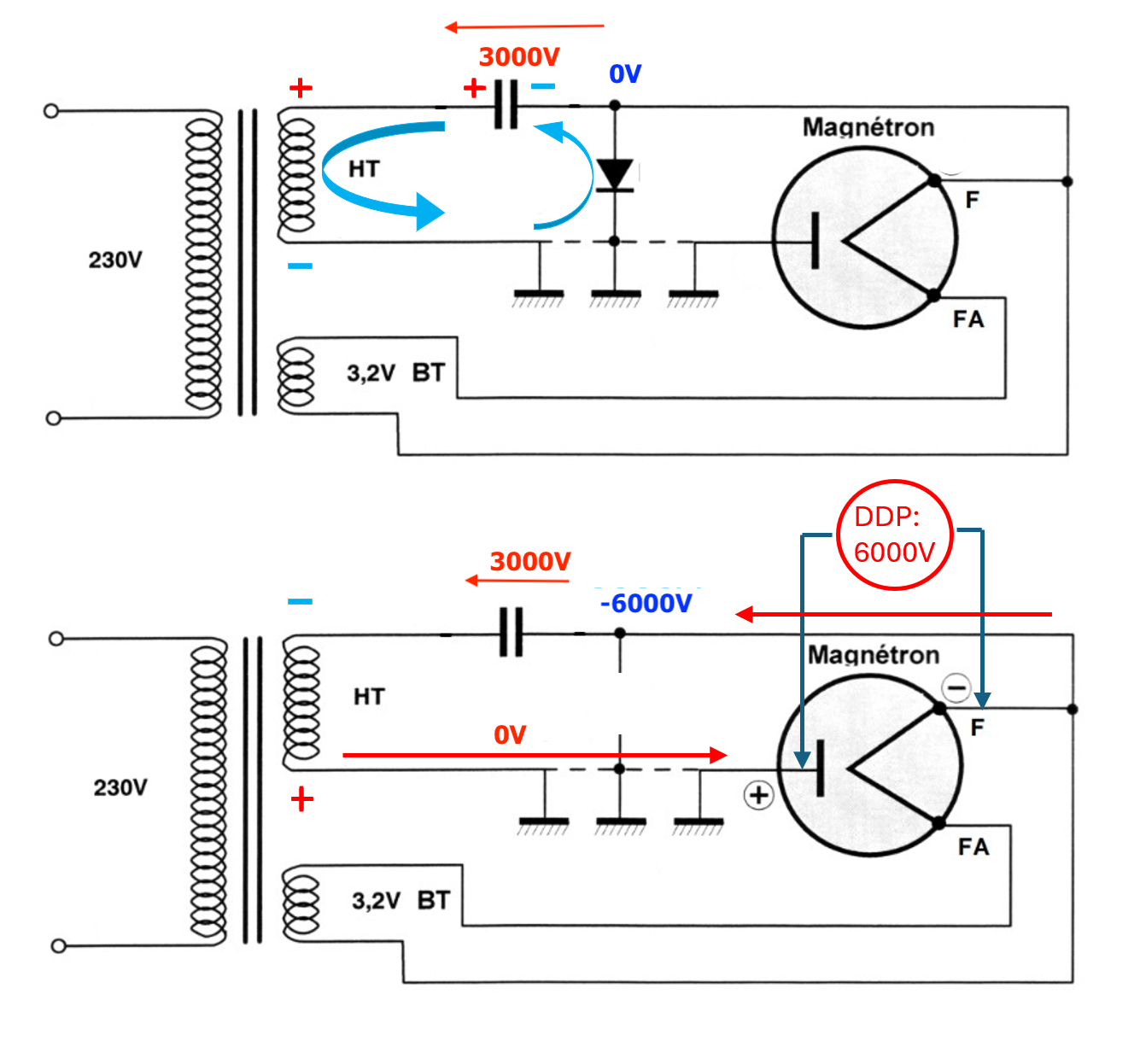

    Voici ce que j'ai fait avant la relecture de l'IA... (1er hypothèse (charges condo vers le transfo à la toilette) (mais le cours dit bien --> UC+UT= UM ceci peut être vrai avec un DDP +3000 (+) - 3000 = 6000 ... )

    l'IA raconte n'importe quoi : le condensateur est en série avec le transfo, donc tout courant arrivant au condensateur doit passer par le transfo ! La diode ne bloque pas le chemin au transfo mais le chemin à la masse.
    Une remarque pour l'IA : un condensateur a deux bornes de charges opposées, il faut donc faire varier les deux charges !
    C'est quoi cette IA !?!

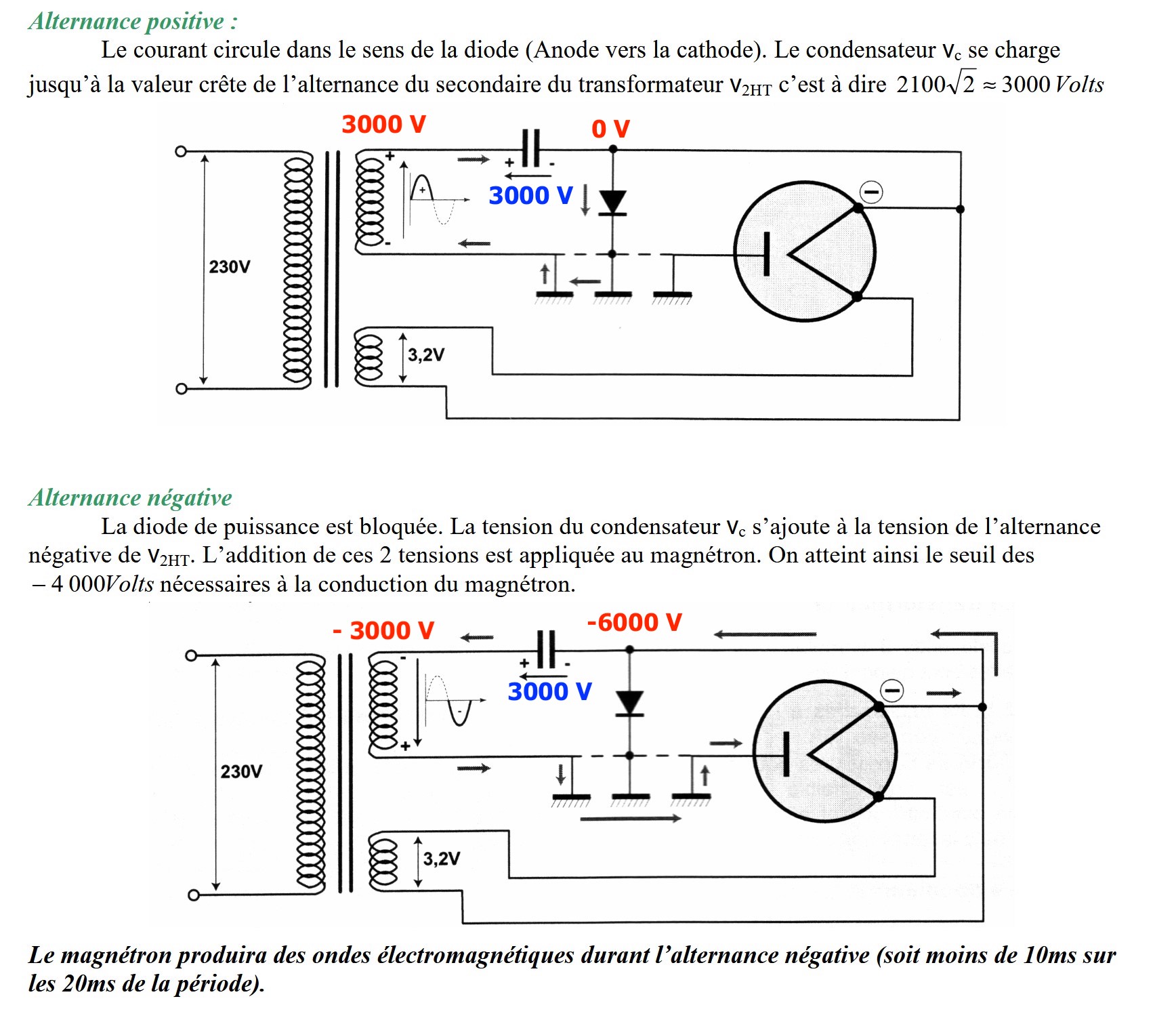

    Dans votre dessin, je trouve que le problème est que vous indiquez des ddp comme des tensions en un point.
    Autre problème dans votre dessin (qui existe déjà sur le schéma de départ) : indiquer des ddp par une double flèche.
    J'ai fait un dessin en distinguant les ddp en bleu et les tensions en rouge.
    diode passante : l'armature de droite est à 0 (à cause de la diode) et la tension aux bornes du condensateur est égale à celle (max) du transfo, le courant va bien dans le sens indiqué (imposé par la diode)
    diode bloquée : la tension aux bornes du condensateur varie peu donc reste à 3000 V, l'armature de gauche est à (max) -3000 V imposée par le transfo, donc l'armature de droite est à -6000 V.

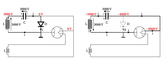

    Pour ce qui est des tensions, cela devrait ressembler à ceci (d'après ce que j'ai compris, je ne suis pas spécialiste de magnétron !...)

    comme tu peux le constater (comme préciser en #3) le magnétron reçoit donc la tension du transformateur 2100Vac, mais avec un décalage de -3000V (tension de charge du condensateur)
    (IRL)Ici la courbe rouge est un peu aplatie en haut et en bas cela est du a la consommation du magnétron.
    La consommation du magnétron également visible sur la courbe grise du condensateur sur les pentes descendantes.

    Les pentes ascendantes de la courbe grise corresponde a la charge du condensateur via la diodes HT.

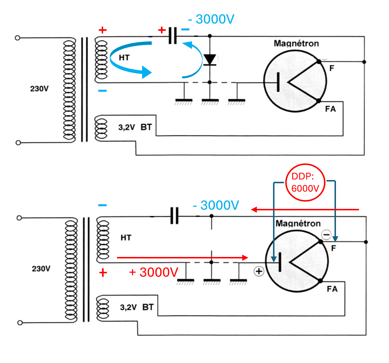

    Telmo
    Re : Chemin des électrons HT, doubleur de tension (micro-ondes)
    Bonjour !
    Merci à tous pour vos lumières et explications.
    Je crois que ce n'est pas juste comme schéma ici, mais je le poste quand même pour avoir vos avis et me reprendre.
    Ici la différence de potentiel est bien de 6000 V, mais la moyenne est nule et non pas de - 6000 V
    On peut le voir comme cela, ou pas du tout ?

    Telmo
    Ceci peut être plus conventionnel et compréhensible d'après-vous ?
    Mais là encore on dit -6000 V dans les documents,
    Comment expliquer -6000V quand on a à l'écran un 0V et 6000 V de l'autre...!?
    Nom : Capture d'écran 2026-04-20 224357.png
Affichages : 110
Taille : 448,1 Ko
    Dernière modification par Telmo ; 20/04/2026 à 22h53.
    gts2
    Citation Envoyé par Telmo Voir le message
    Ici la différence de potentiel est bien de 6000 V, mais la moyenne est nulle et non pas de - 6000 V
    J'interprète plutôt comme : Nom : Capture d'écran 2026-04-20 215118.png
Affichages : 130
Taille : 484,1 Ko
    Schéma du haut, -3000 V le mettre sans flèche sous-entend un potentiel et le potentiel de ce point est nul.
    Schéma du bas, -3000 V idem et le potentiel de ce point est -6000 V
    Schéma du bas, +3000 V : c'est la ddp entre deux masses donc 0V
    Pour la moyenne de la ddp si celle du magnétron elle vaut 3000V : elle oscille entre 0 (en haut) et 6000 V (en bas)
    La moyenne aux bornes du tranfo 0V, aux bornes du condensateur 3000 V (en oubliant charge et décharge)
    gts2
    En fait les flèches rouges devraient être dans l'autre sens... si je reste dans le sens réel des électrons
    Le sens de circulation des électrons concernent le courant pas les tensions.
    pourquoi ne pas indiquer la tension du condensateur sur le deuxième schéma avec tension 6000v sur le magnétron ?
    il doit être possible d'ajouter des flèches pour indiquer le sens montant ou descendant de la tension à un point donné du circuit ?
    Dernière modification par titijoy3 ; 21/04/2026 à 08h06.
    gts2
    Mais là encore on dit -6000 V dans les documents.
    Le -6000 V du document est la ddp entre borne - et + (et comme + est à 0 cela donne potentiel - de -6000V). Vous prenez la ddp dans l'autre sens, c'est normal de trouver l'opposé.
    Si on appelle A le 0V et B le 6000 V, VA-VB=0-6000=-6000.
    Schéma du bas +6000 V : c'est la ddp entre deux masses donc 0V
    Schéma du bas +3000 V du bas : c'est le potentiel de la masse donc 0V ; les 3000 V c'est sur la flèche descendante
    Schéma du bas +3000 V du haut : c'est la ddp aux bornes d'un fil donc 0V ; les 3000 V c'est aux bornes du condensateur
    Schéma du bas 0 V : c'est le potentiel de la borne - du magnétron donc -6000 V
    Nom : Capture d'écran 2026-04-20 224357-2.png
Affichages : 133
Taille : 481,2 Ko
    @gts2,
    désolé, j'ai fait un lapsus, j'ai écris "tension" et je voulais dire "polarité"
    gts2
    Quelque chose du genre :
    Nom : magnetron-alim.png
Affichages : 133
Taille : 20,8 Ko
    en gras là où le courant circule, en rouge les potentiels.
    Pièce jointe 518684
    merci gts, je pense que ça peut aider à la comprehension du phénomène
