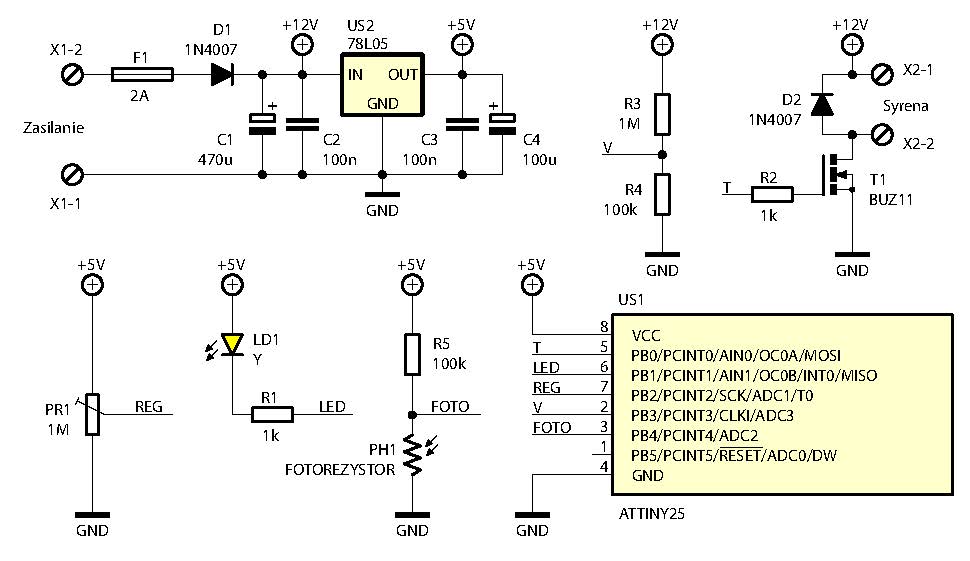

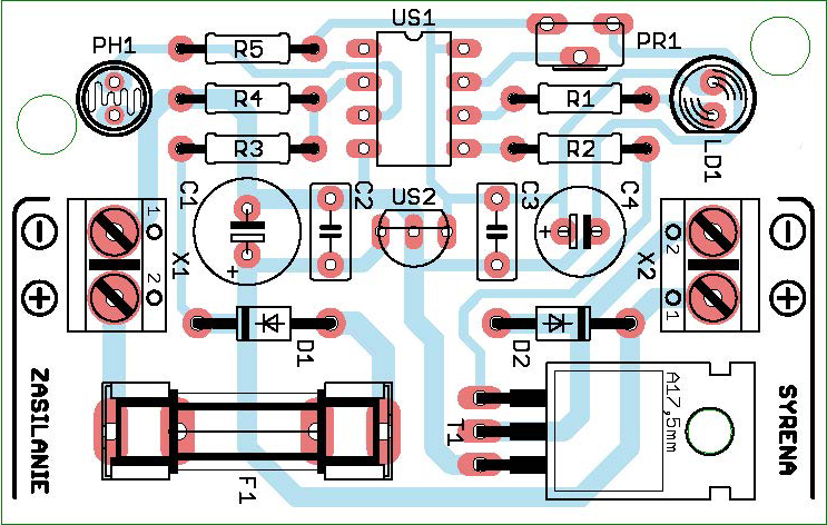

    Bonjour à tous et toutes.
    Tout d'abord merci pour ce forum que je découvre.
    Alors voilà, je recherche quelqu'un qui pourrait me programmer un ATtiny25-20PU en cinq exemplaires.
    Je n'ai pas les connaissances pour programmer cette puce.
    C'est pour faire un effaroucheur d'oiseaux : j'ai un cerisier, ils se régalent.
    Cela ne me gêne pas qu'ils en prennent, normal, mais j'aimerai bien récupérer quelques cerises histoire d'y goûter.
    Je n'ai pas encore commander cette puce, j'attends de savoir si ma demande est faisable.
    Quand J'aurai tout ce qu'il faut pour créer le PCB, je peux donner les fichiers si cela intéresse quelqu'un.
    Photos du circuit et PCB :
    Merci d'avance à tous et merci de me donner vos conditions et tarifs.
    Cordialement.

    Re : Programation ATtiny25-20PU
    bonsoir,
    le soucis c'est que sa carte n'a pas le header 6 broches et qu'il faut au moins le .hex aà défaut du code source ,autrement cela se programme facilement avec AVR studio.

    Ton ATtiny est un DIP8, donc tu comptes le mettre sur un support j'imagine.
    Tu es où ?
    Et surtout : tu as le .hex ??
    Dernière modification par Seb.26 ; 25/05/2026 à 13h14.
    Seb.26
    PS: sauf erreur de ma part, le ATtiny85 devrait être 100% compatible et plus facile à trouver ... + probablement moins cher car très commun.

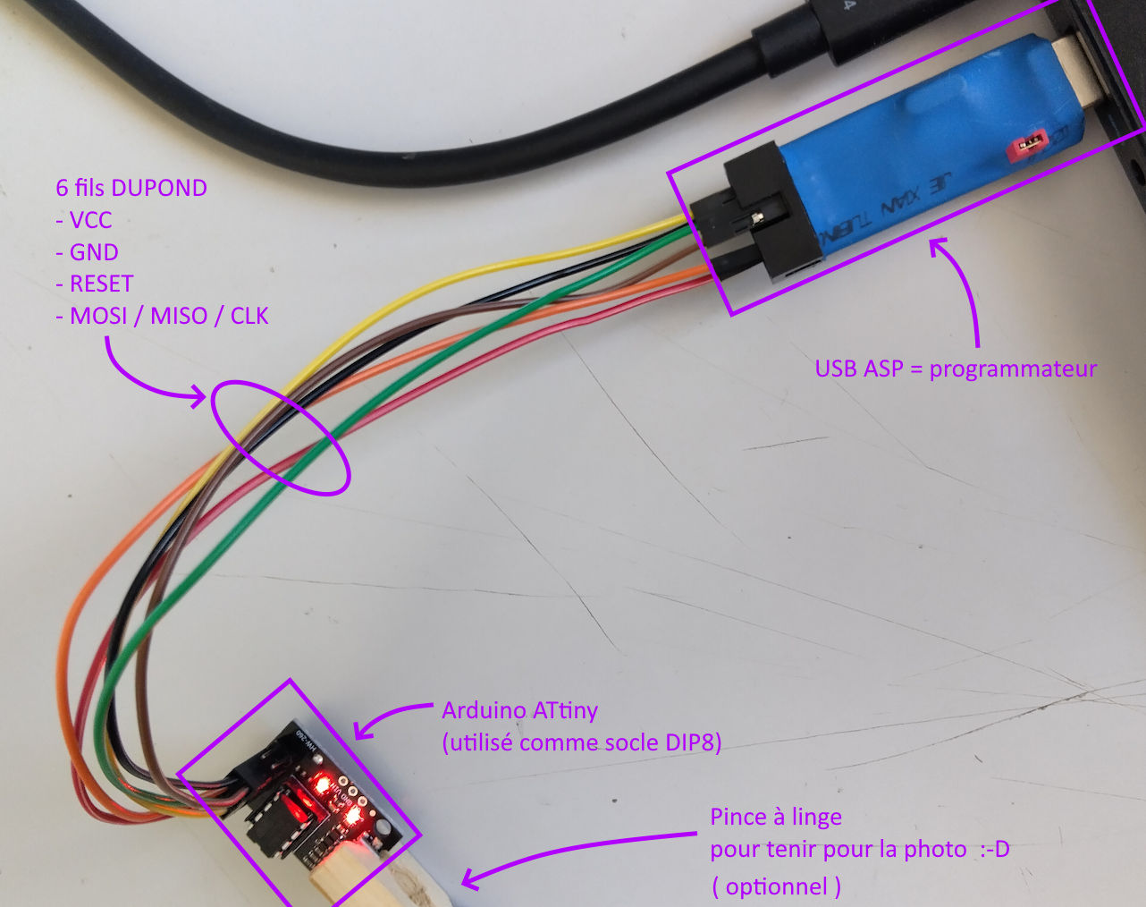

    Voici à quoi la manip peut ressembler :
    Nom : IMG_20260613_110546.jpg
Affichages : 85
Taille : 172,4 Ko
    Et le log AVRdude :
    Code:
    avrdude -v -pattiny85 -B40 -cusbasp -Uflash:w:strach.hex
    avrdude: Version 6.3, compiled on Feb 17 2016 at 09:25:53
             Copyright (c) 2000-2005 Brian Dean, http://www.bdmicro.com/
             Copyright (c) 2007-2014 Joerg Wunsch
             System wide configuration file is "D:\*bla*...*bla*\avrdude.conf"
             Using Port                    : usb
             Using Programmer              : usbasp
             Setting bit clk period        : 40.0
             AVR Part                      : ATtiny85
             Chip Erase delay              : 4500 us
             PAGEL                         : P00
             BS2                           : P00
             RESET disposition             : possible i/o
             RETRY pulse                   : SCK
             serial program mode           : yes
             parallel program mode         : yes
             Timeout                       : 200
             StabDelay                     : 100
             CmdexeDelay                   : 25
             SyncLoops                     : 32
             ByteDelay                     : 0
             PollIndex                     : 3
             PollValue                     : 0x53
             Memory Detail                 :
                                      Block Poll               Page                       Polled
               Memory Type Mode Delay Size  Indx Paged  Size   Size #Pages MinW  MaxW   ReadBack
               eeprom        65     6     4    0 no        512    4      0  4000  4500 0xff 0xff
               flash         65     6    32    0 yes      8192   64    128  4500  4500 0xff 0xff
               signature      0     0     0    0 no          3    0      0     0     0 0x00 0x00
               lock           0     0     0    0 no          1    0      0  9000  9000 0x00 0x00
               lfuse          0     0     0    0 no          1    0      0  9000  9000 0x00 0x00
               hfuse          0     0     0    0 no          1    0      0  9000  9000 0x00 0x00
               efuse          0     0     0    0 no          1    0      0  9000  9000 0x00 0x00
               calibration    0     0     0    0 no          1    0      0     0     0 0x00 0x00
             Programmer Type : usbasp
             Description     : USBasp, http://www.fischl.de/usbasp/
    avrdude: set SCK frequency to 16000 Hz
    avrdude: AVR device initialized and ready to accept instructions
    Reading | ################################################## | 100% 0.03s
    avrdude: Device signature = 0x1e930b (probably t85)
    avrdude: safemode: hfuse reads as DF
    avrdude: safemode: efuse reads as FF
    avrdude: NOTE: "flash" memory has been specified, an erase cycle will be performed
             To disable this feature, specify the -D option.
    avrdude: erasing chip
    avrdude: reading input file "strach.hex"
    avrdude: input file strach.hex auto detected as Intel Hex
    avrdude: writing flash (766 bytes):
    Writing | ################################################## | 100% 6.14s
    avrdude: 766 bytes of flash written
    avrdude: verifying flash memory against strach.hex:
    avrdude: load data flash data from input file strach.hex:
    avrdude: input file strach.hex contains 766 bytes
    avrdude: reading on-chip flash data:
    Reading | ################################################## | 100% 3.69s
    avrdude: verifying ...
    avrdude: 766 bytes of flash verified
    avrdude: safemode: Fuses OK (E:FF, H:DF, L:62)
    avrdude done.  Thank you.
