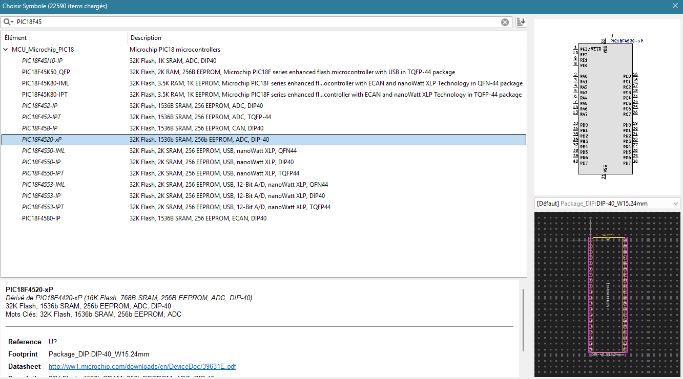

    tu n'as pas trouvé ton bonheur dans la librairie kicad MCU_Microchip_PIC18 ?
    le brochage équivalent au Picaxe 40xx ?
    Nom : Capture d'écran 2026-06-09 204338.png

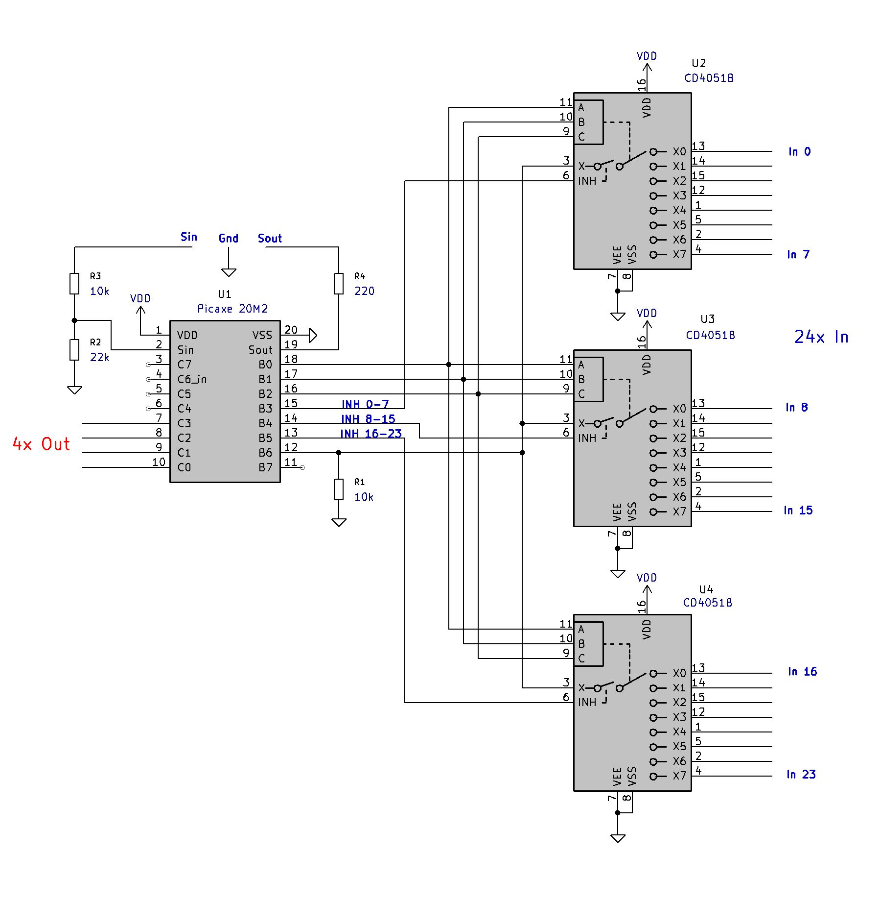

    Re : besoin de renseignement pour créer une empreinte sous Kicad
    pour le plaisir de faire un schéma:
    proposition avec 3x 4051
    pas de portes pour la sélection, 6 sorties utilisées directement pour l'adressage
    j'ai représenté un 20M2, mais en utilisant toutes les pins d'un 14M2 ça passe.
    Nom : 20M2_24in-4out.jpg
Affichages : 130
Taille : 198,5 Ko
    Dernière modification par Pascal071 ; 09/06/2026 à 23h13.

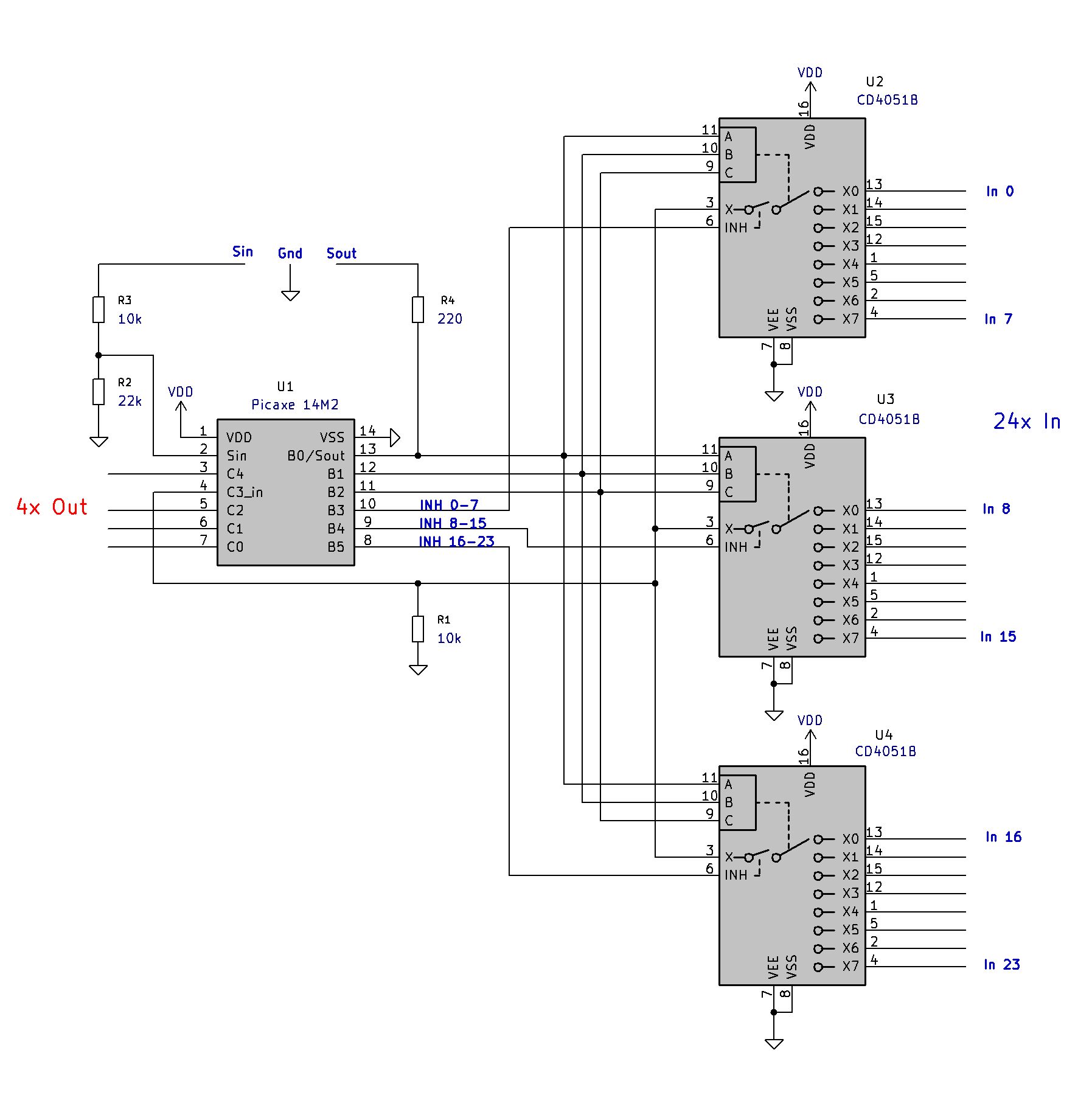

    Le même avec un 14M2:
    utilisé à 100%
    Nom : 14M2_24in-4out.jpg
Affichages : 132
Taille : 191,4 Ko

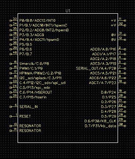

    pour revenir à la demande d'origine,
    en #17, le modèle pour le PIC 18F45xx
    à modifier les labels des broches pour correspondance Picaxe 40
    double clic sur le symbole -> éditer symbole
    c'est ce que j'ai fait pour créer les symboles 14M2, 20M2 aux posts #21,22
    Nom : Picaxe 08-20M2.png
