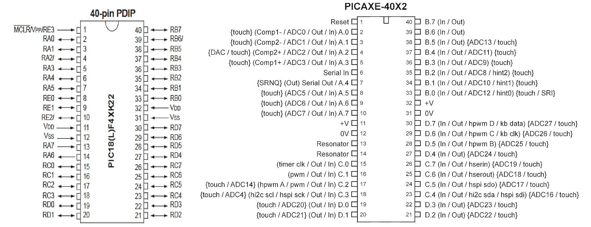

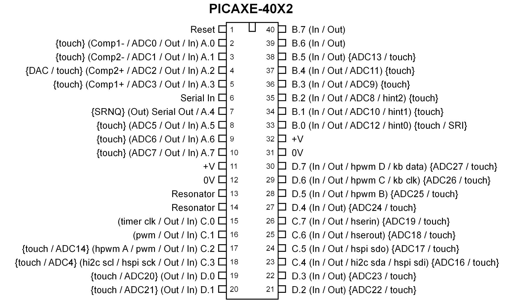

    les symboles en #31 concerne le PIC18F45k22,
    quitte à modifier le symbole pour avoir les bons libellés des broches, autant partir des symboles existants dans kicad
    PIC18F452-IP ou PIC18F4550-IP en DIP40
    avec le pinout 40X2 en référence
    Nom : pinout40x2.jpg
Affichages : 90
Taille : 231,5 Ko
    Pascal
    umfred
    Re : besoin de renseignement pour créer une empreinte sous Kicad
    Il me semblait que le picaxe-40x2 était basé sur le PIC18F45k22, une erreur de ma part ?
    pas d'erreur, le 40M2 est bien une base PIC18F45K22
    je voulais dire que quitte à reprendre le symbole, autant partir d'un PIC existant dans Kicad en DIP-40
    et modifier les libellés des broches, exemple PIC18F4520: https://forums.futura-sciences.com/a...-09-204338.png
    broches PIC18F45K22 et Picaxe 40X2:
    Nom : pinoutPIC40x2.jpg
Affichages : 97
Taille : 260,1 Ko
    Pascal

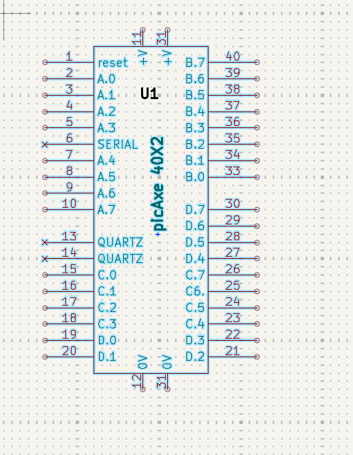

    des nouvelle de mon projet j'ai fini le code pour la partie fonctionnement tout est OK il ne me reste plus qu'à écrire les lignes de code correspondantes à toutes les situations çà c'est ce qui va être le plus fastidieux
    pour l'empreinte du picaxe je suis parvenu à la créer à ma convenance en partant de la suggestion de Pascal c'est nickel
    je prendrai un moment pour la poster

    voilà l'empreinte bon ce n'était pas la bonne
    Dernière modification par Torre 13200 ; 14/06/2026 à 16h46.
  25. #55
    Torre 13200
    cette fois ci ce doit être la bonne

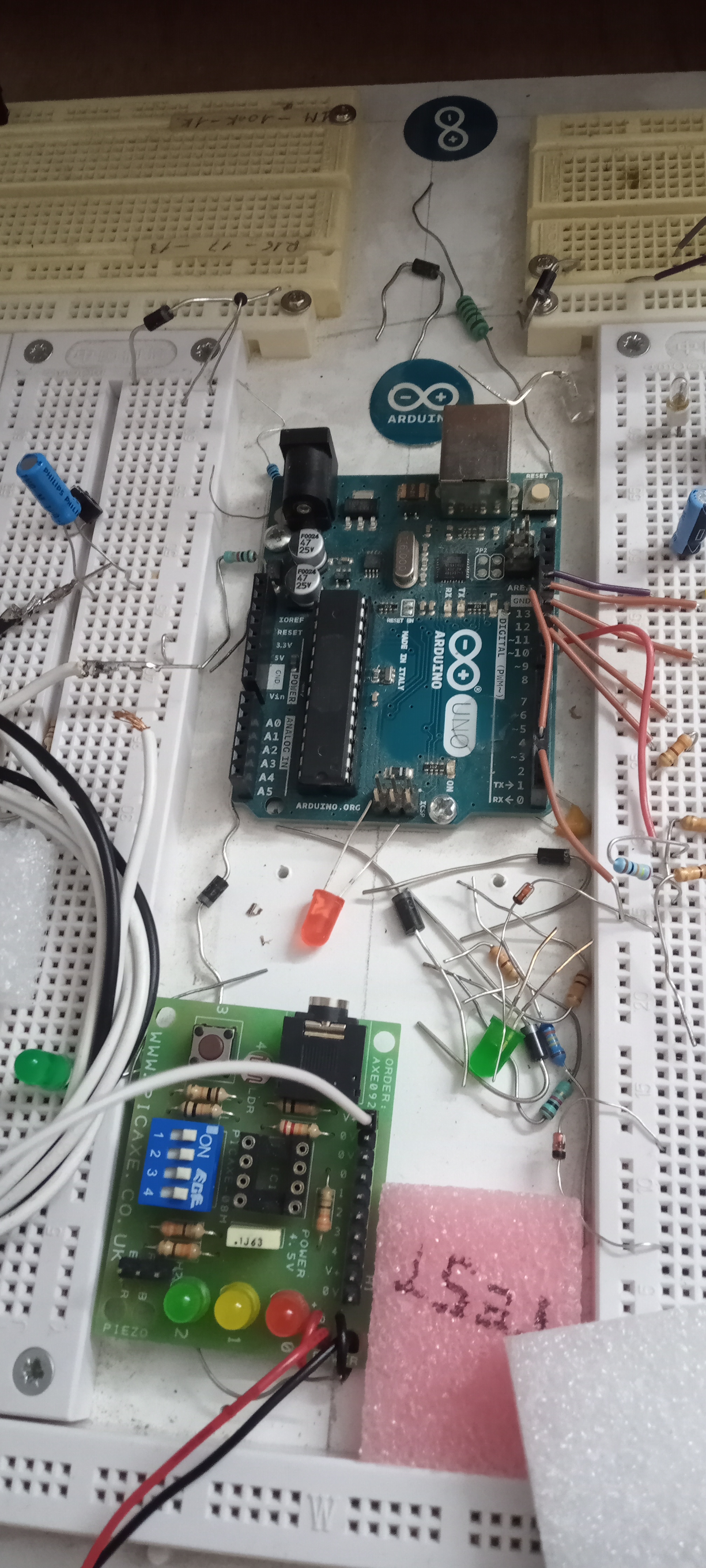

    Salut Seb 26 Arduino j'ai essayé il y a longtemps mais çà n'a pas accroché pourtant j'ai plusieurs livres pour apprendre mais à l'époque on est pas devenus copain ????
    mais peut être que si j'avais connu ce forum et surtout ce qui y participent j'aurais pu faire quelque chose.
    je vais voir de ressortir les livres de leur cartons ( déménagement oblige) et qui sait peut être qu'aujourd'hui j'y verrait plus clair
    j'ai encore du matériel pour faire des essais
    original sûrement mais pas assez C... pour ne pas envisager de changer d'avis
