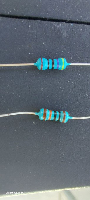

    Je voudrais mettre une résistance en série avec une LED, j'ai ces deux résistances....
    Nom : Résistance.jpg
Affichages : 141
Taille : 64,8 Ko
    1) Résistance 1...Marron (1) - Noir (0) - Noir (0) - Violet (7) - Jaune (4) ou l'inverse ?? peut être... 100*7 = 700 ohms ?
    2) Résistance 2...Marron (1) - Orange (3) - Noir (0) - Noir (0) - Marron (1) ou l'inverse ?? peut être...130*0 = 130 ohms ?
    Je n'arrive pas à voir dans quel sens il faut lire les couleurs de la résistance.
    paulfjujo
    Re : Quelle valeur de résistance ?
    47 ohms
    13 ohms
    https://www.f1nqp.fr/img/technique/CodeCouleur.jpg
    trop d'infos ,tue l'info ...

    Comment faire pour lire les couleurs, si tous les espaces sont tous pareils alors ou est la couleur % ?

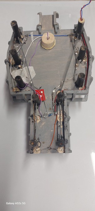

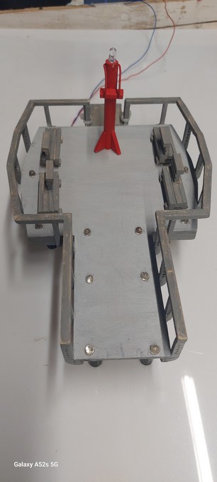

    Voici l'évolution de la maquette à l'essai
    ####### Toutes les images doivent être sur le serveur.
    Dernière modification par gienas ; 20/06/2026 à 09h26. Motif: Suppression d’images externes
    Citation Envoyé par Clopin Voir le message
    par pure curiosité: c'est quoi t'est ce ?

    L'embarcadère de La Tranche sur Mer

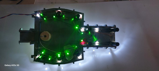

    les leds transparentes ont un faisceau fin, éclairement du plafond assuré
    la led rouge du phare serait mieux en modèle diffusant, ou un matériau diffusant autour.
    une boule de colle autour (pistolet à colle) suffit.

    Pour les Leds en série, c'est ce que je fais le plus possible (voir l'image dessous), ça ne chauffe pas alors que la résistance chauffe.
    Pour celle qui clignote, elle est seul sinon, ça ne fonctionne pas bien.

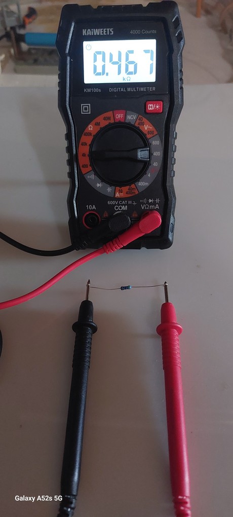

    Clopin
    Re : Quelle valeur de résistance?.

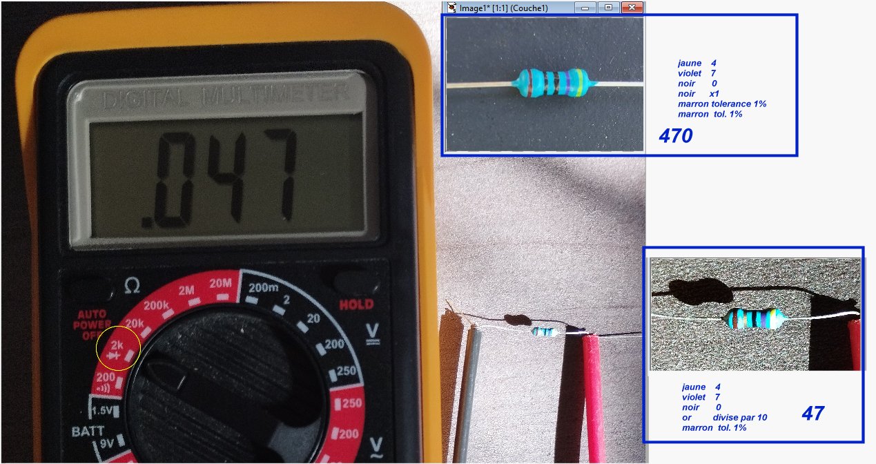

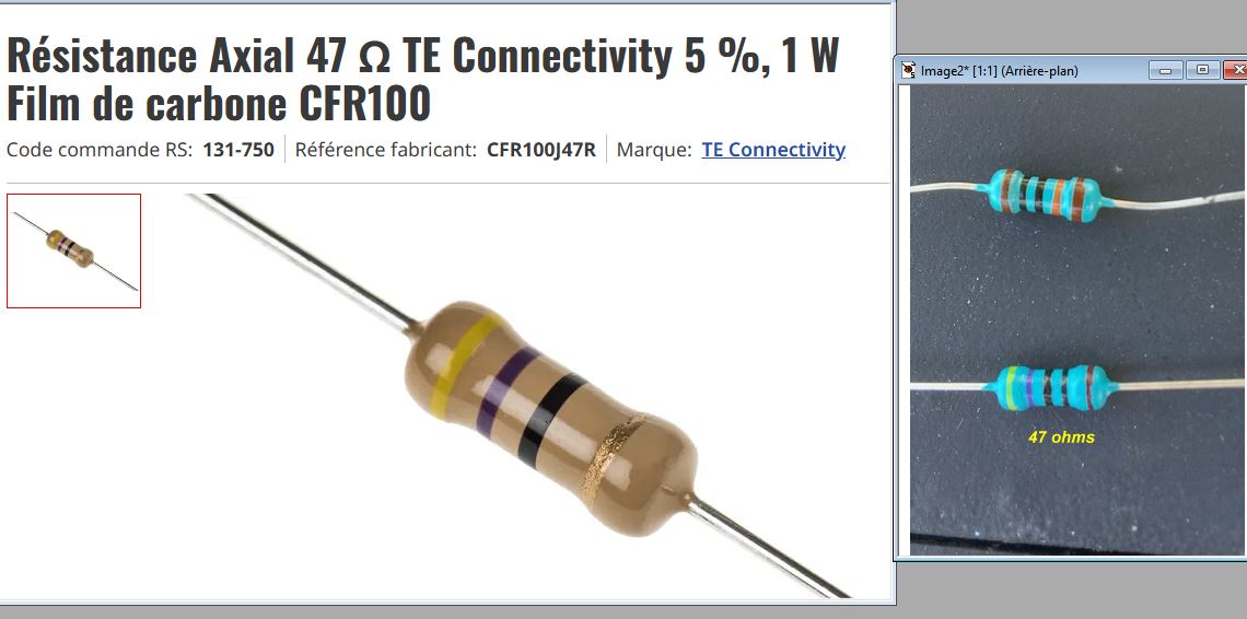

    Résistance mesurée avec Ohmmètre.
    Nom : Avec Ohmmètre.jpg
Affichages : 128
Taille : 90,4 Ko
    A moins que tu ne saches pas bien ce que tu fais, les images sont inutiles.
    Et pour la 13/130/100k ?
    Clopin
    Oui environ 95 à 98
    paulfjujo
    j'ai voulu revérifier avec MA resistance , et la lumière fut ! en plein soleil
    ma 4em bande est dorée et non pas noire !
    Ouf, ..je mourrai un peu moins idiot ...
