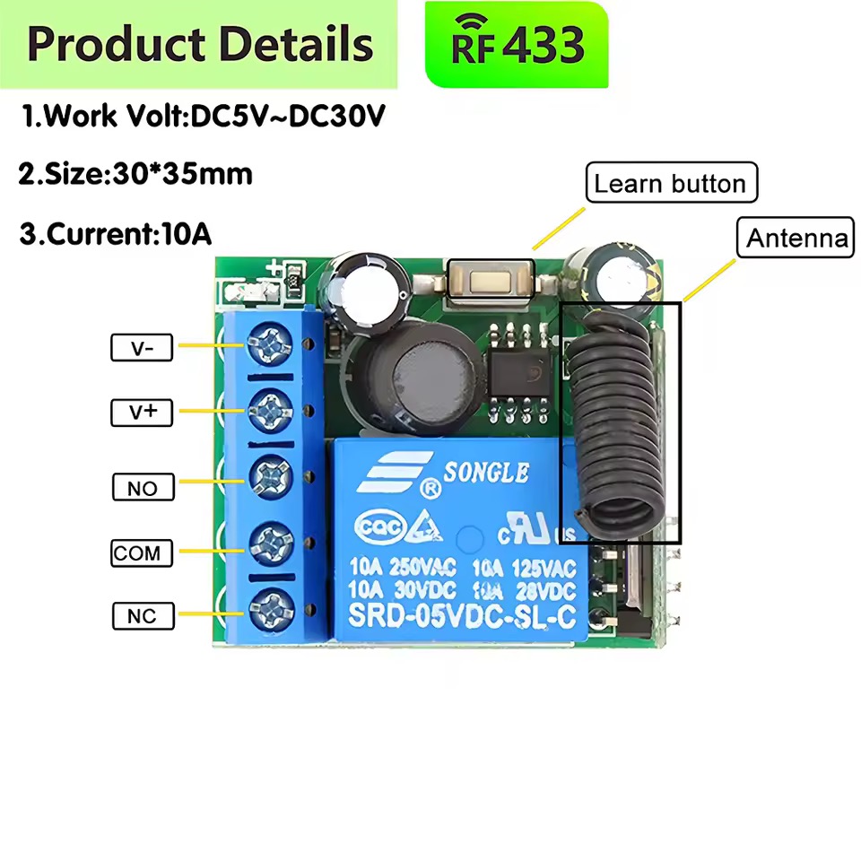

    J’ai utilisé un relais piloté via télécommande rf 433mhz annonceé avec une portée de 1000 m mais ne depasse pas 200 ou 300 mètres à cause du relief prononcé. J’ai entendu parlé des systèmes lora mais n’ai jamais utilisé.

    Re : Aide pour projet «*flash Light*» sécurité circuit motocross
    Nom : IMG_4124.jpeg
Affichages : 147
Taille : 163,5 Ko
    Voici la photo du relais

    Il y a peut-être moyen d'améliorer la portée.
    L'antenne de ce module est un simple fil enroulé en hélice.
    En émission, cela permet de ne pas dépasser les limites légales pour cette bande et ce genre d'application.
    Mais la réception n'a pas besoin de ce genre de précaution. Cette forme d'antenne permet simplement un design compact.
    Il y a a gagner en utilisant une antenne de longueur équivalente, mais dépliée, ou sinon, un brain quart de longueur d'onde à 433 MHz soit 17.5 cm. Le mieux est de prendre un brin télescopique ce qui permet de faire des essais de différentes longueurs.
    Quelle est la référence du CI monté sur la carte ?

    Si on ne peut dépasser les contraintes de puissance émission, on peut toujours améliorer le coté réception avec par exemple des antennes 1/4 d'"onde à
    https://www.gotronic.fr/media/cache/...4a4dfc45b2.jpg
    2 à 3 métres en hauteur ? on peut faire encore mieux avec des antennes (petites) directives tournées vers l'unique émetteur.
    Bien sur faut connaitre comment sont les récepteurs (inconnus pour l'instant)
    Si cela doit commander les lampes en MEME temps ( demande exprimée) un SEUL "émetteur" est suffisant ( pourquoi en vouloir plusieurs ?)

    Impossible de lire sur le CI.
    Le fait d’augmenter la réception me paraît intéressant, ne connaissant pas grand chose en radio fréquence comment faire concrètement ? Le câble servant d’antenne qui est enroulé, faudrait il juste le déroulèr et le sortir du boîtier? Est il possible de prendre une antenne télescopique et la souder à la place?

    Voici le lien de l’émetteur récepteur
    http://a.aliexpress.com/_Exxb6iq
    Il y a plusieurs possibilités pour l'antenne.
    Le plus simple est de dérouler le fil et le laisser pendre à l'extérieur du module. Il sera intéressant d'en connaître la longueur, et de mesurer l'impact sur la portée.
    Pour une antenne télescopique, il faudrait la monter sur le boîtier et la raccorder au circuit imprimé par un petit fil en remplacement du "boudin" actuel. A voir dans un second temps.
    Un émetteur suffirait, mais si il y en a plusieurs cela permettrait à plusieurs personnes de pouvoir activer les lumières.
    Il faut vérifier la possibilité car les récepteurs doivent être appariés à l'emetteur. Plusieurs émetteurs signifie plusieurs codes, mais il est peu probable que le récepteur puisse être associé à plusieurs émetteurs. Il reste la possibilité d'avoir tous les émetteurs sur le même code s'il est possible de modifier le code de l'émetteur.
    Il faudrait vérifier si le circuit dispose d'autre boîtiers que celui que l'on voit à proximité du "boudin". Il y peut-être aussi un COB (Chip On Board) sur l'autre face du circuit, il se trouve en général sous une peu de cire noire.
    Un second circuit indiquerait que le boîtier visible est un composant générique, et on pourrait rechercher un circuit équivalent sur le web.

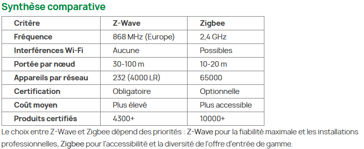

    La portée doit s'apprécier en fonction du milieu.
    Le zigbee opère en 2.4 GHz et 868 MHz, le zwave LR (Long Range) opère en 868 MHz, ce sont des standards adaptés à des transferts de données.
    Ici, la portée à 433 MHz est limitée par le relief, il n'est donc pas évident que ces deux technologies puissent porter plus loin sur le site prévu.
    Il faut toutefois signaler que le 2.4 GHz et le 868 MHz ont tous deux l'avantage d'autoriser des puissances d'émission plus importantes que ce qui est permis à 433.92 MHz.
    Plus précisément, voici un résumé des possibilités de ces deux technologies:
    https://materiels-electriques.fr/z-w...-fiabilite.htm
    Et un tableau comparatif:
    Nom : image_2026-06-19_225958015.png
Affichages : 99
Taille : 44,2 Ko
    Après, la configuration en réseau peut probablement augmenter la portée avec des relais.
