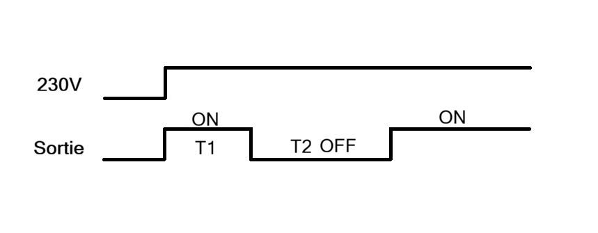

    bonsoir a tous,
    je cherche un module temporisateur secteur qui permettrait a la mise sous tension ou aprés un reset de faire fonctionner un appareil quelques secondes (temporisation réglable), puis coupure secteur et aprés un certain temps (réglable aussi) de remettre l'appareil en marche,
    je n'arrive pas a trouver ce type d'appareil tout fait sans recourir a un montage avec deux temporisateurs,
    est ce que quelqu'un a déja vu ce type d'appareil "tout monté" ? même si ça n'est pas en modulaire, au moins une platine toute montée, quitte a la placer ensuite dans un boitier étanche, c'est pour une utilisation en extérieure pour une commande de spa.
    aprés s'il y a un afficheur pour afficher les secondes/minutes de réglage ce serait le top, mais au moins déja la platine toute faite...
    merci d'avance de vos conseils.

    Re : demande d'infos sur temporisateurs
    le problème de l'horloge, c'est que le module n'est pas ré-initialisé à chaque départ secteur.
    je ne vois pas d'autre solution (hors circuit perso) que 2 relais tempo par exemple https://fr.aliexpress.com/item/10050...yABEgIPZfD_BwE
    on est d'accord avec ce timing ?
    le problème de l'horloge, c'est que le module n'est pas ré-initialisé à chaque départ secteur........
    A mon avis, l'horloge répond au timing du message #3.
    je suis d'accords avec Pascal c'est le seul moyen si tu veux un produit tout fait du commence j'ai utilisé ce genre de produit en quantité considérable pendant mon activité professionnelle la multi tension multi fonction (le couteau suisse pour les solutions aux problèmes de temporisation ) retard front montant , retard front descendant, clignotant
    commande à la mise sous tension , commande externe pour l'enclenchement ou la coupure elle fait tout que je vous dis mon brave monsieur )
    l'horloge en #2 permet de commander la sortie sur des plages programmées, je m'en servais de 3 pour commander pompe, UV, éclairage de mon bassin.
    le cycle est inchangé en cas de coupure secteur, horloge interne avec batterie.
    le demandeur est il d'accord avec le timing en #3 ?
    bonjour a tous,
    merci de vos infos, oui cela me parait correct comme type de tempo au message 2, j'ai trouvé un équivalent sur Amazon, et aprés appel chez Theben ils m'ont aussi indiqué la ref 6110130, pas encore eu le temps de regarder de prés,
    pour tout expliquer c'est pour un collégue qui a un spa, il fait tourner sa pompe quelques secondes, doit l'arrêter et relance au bout d'un moment, plus pratique avec un systéme auto c'est sûr
    dans un premier temps, je pense que je vais partir sur une tempo classique type "minuterie de couloir" avec un poussoir classique, un coup sur le bp et la pompe fonctionne quelques secondes et s'arrête et on relance avec le bp et je vais voir en combinant deux modules tempos ou pourquoi pas une horloge journaliére, mais plus compliqué puisqu'il ne sait pas a l'avance quand il va faire tourner la pompe...
    le mieux serait un systéme non basé sur une heure précise mais juste avec un appui sur un bp, je continue mes recherches...
    Un relais GRT8-M1 ou M2, avec utilisation du poussoir S pour les fonctions F ou G
    La doc, qu'on aurait dû trouver sur le site de GEYA normalement : https://www.matronics.dk/data/longsh...anual-en_1.pdf
