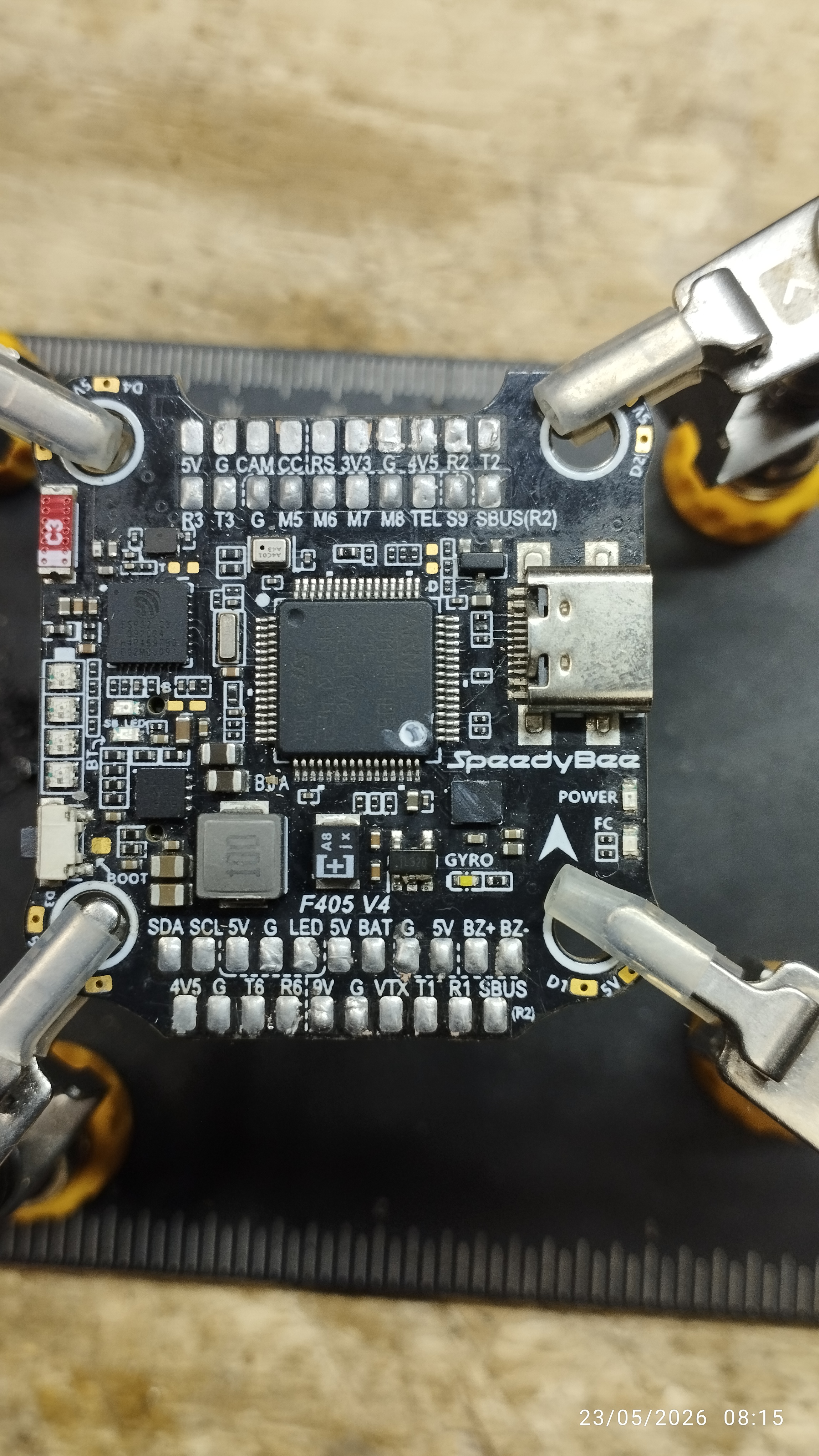

    bonjour à tous
    je souhaite remplacer ce processeur sur une carte de vol speedybee, celui étant deveu brické suite à une mise à jour
    j'ai acheté sur ali ce processeur mais j'ai le plus grand doute quant à l'identification de la pin N°1, les différentes IA interrogées sont divergentes, aussi je me rapproche des connaisseurs pour m'aider
    la fc d'origine: IMG_20260523_081511.jpg

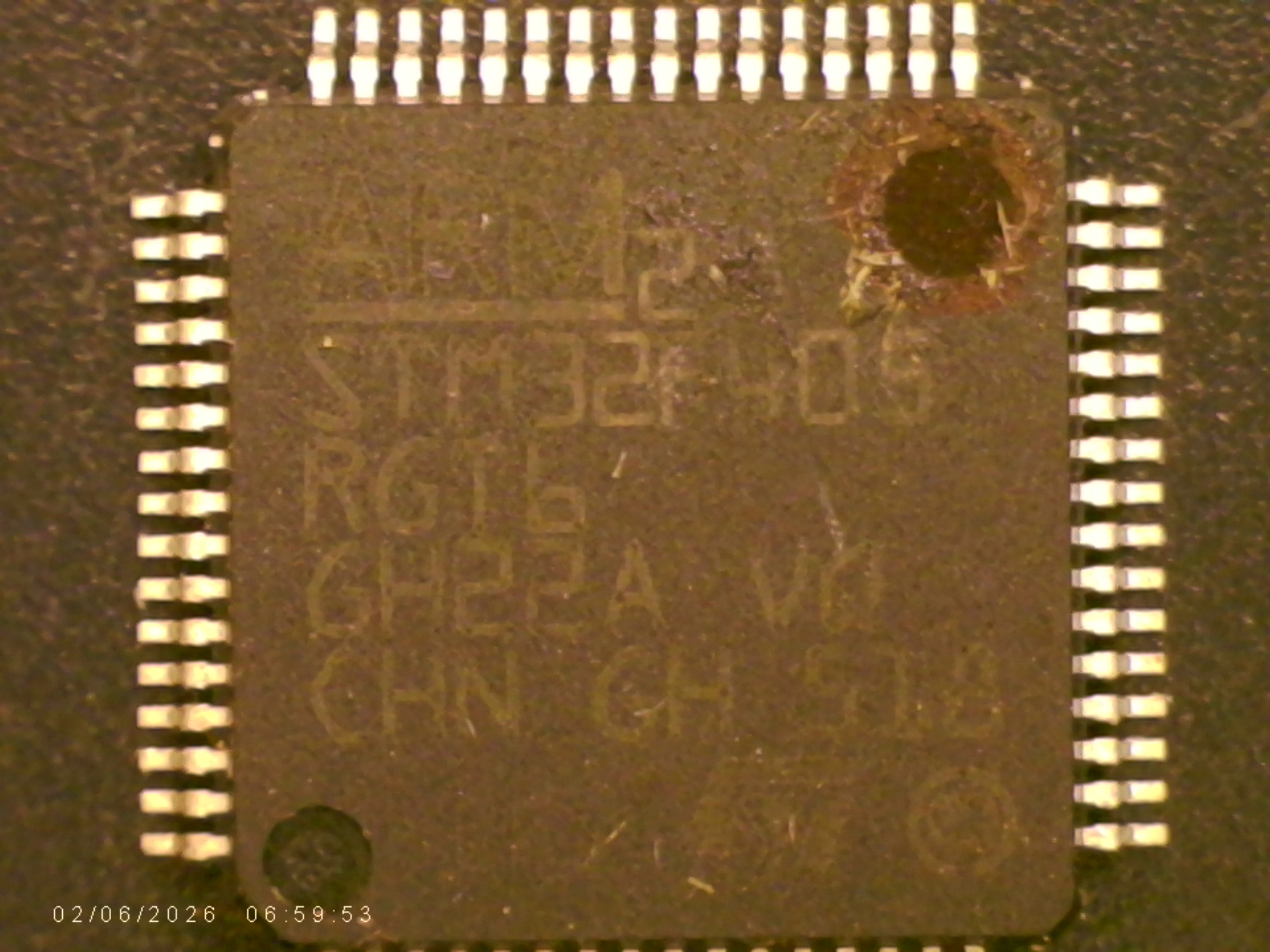

    Qui peut m'aider à ce sujet? cdt

    la pin 1 est en bas à gauche lorsque le petit nom du composant est lisible, sur les boitiers carré l'un des coins est différent et il y a souvent une petite dépression dans l’époxy.
    là tu as les trois, c'est Byzance!
    polo974
    Re : STM32F405: Identifier la pin N°1
    en complément de ce qu'a indiqué jiherve,
    sur le pcb, la 1 est en-dessous du rond blanc du pcb à gauche, à coté du petit quartz (à l'opposé du marquage "speedyBEE"), en prime, les multiples de 10 sot aussi repérés par un petit trait, trop cool...)
    les docs:la 1 est en bas à gauche des écritures. pas toujours de dépression et le coin n'est pas spécialement plus chanfreiné que les autres.
    à part ça, la photo du composant ne donne pas trop envie...

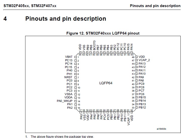

    y a un truc que le ne comprends pas vraiment:
    la datasheet indique cela Nom : 2026-06-02_14h21_39.jpg
Affichages : 113
Taille : 74,0 Ko
    moi je comprends en haut à gauche quand je lis l'identification de cette puce.
    si je reformule la chose, est ce que je peux/je dois me fier au positionnement initial sur la carte FC de la puce, et simplement reposer la nouvelle puce orientée de la même façon en ne considérant que les caracteres écrits, ou bien il y a un risque possible?

    le chapitre 4 ne montre que le pinout sans rien dire de comment repérer la pin1.
    le chapitre 7.3 en dit plus (en fait surtout que le repère n'est pas toujours présent).
    le chapitre 7.1 dit de se référer au document TN1433 (le second lien).
    le chapitre 4.4 du TN1433 dit:
    With the device text markings oriented as shown below, pin 1 is always located at bottom left.
    soit en gaulois:
    Avec les marquages ​​du dispositif orientés comme indiqué ci-dessous, la broche 1 est toujours située en bas à gauche.
    (le comme indiqué correspond à l'orientation "texte à l'endroit")
    pour la photo au microscope, je trouve qu'il y a un peu trop de petits bouts de fibre blanche et autres saletés, mais bon, c'est juste une impression et le microscope modifie sans doute les couleurs...
