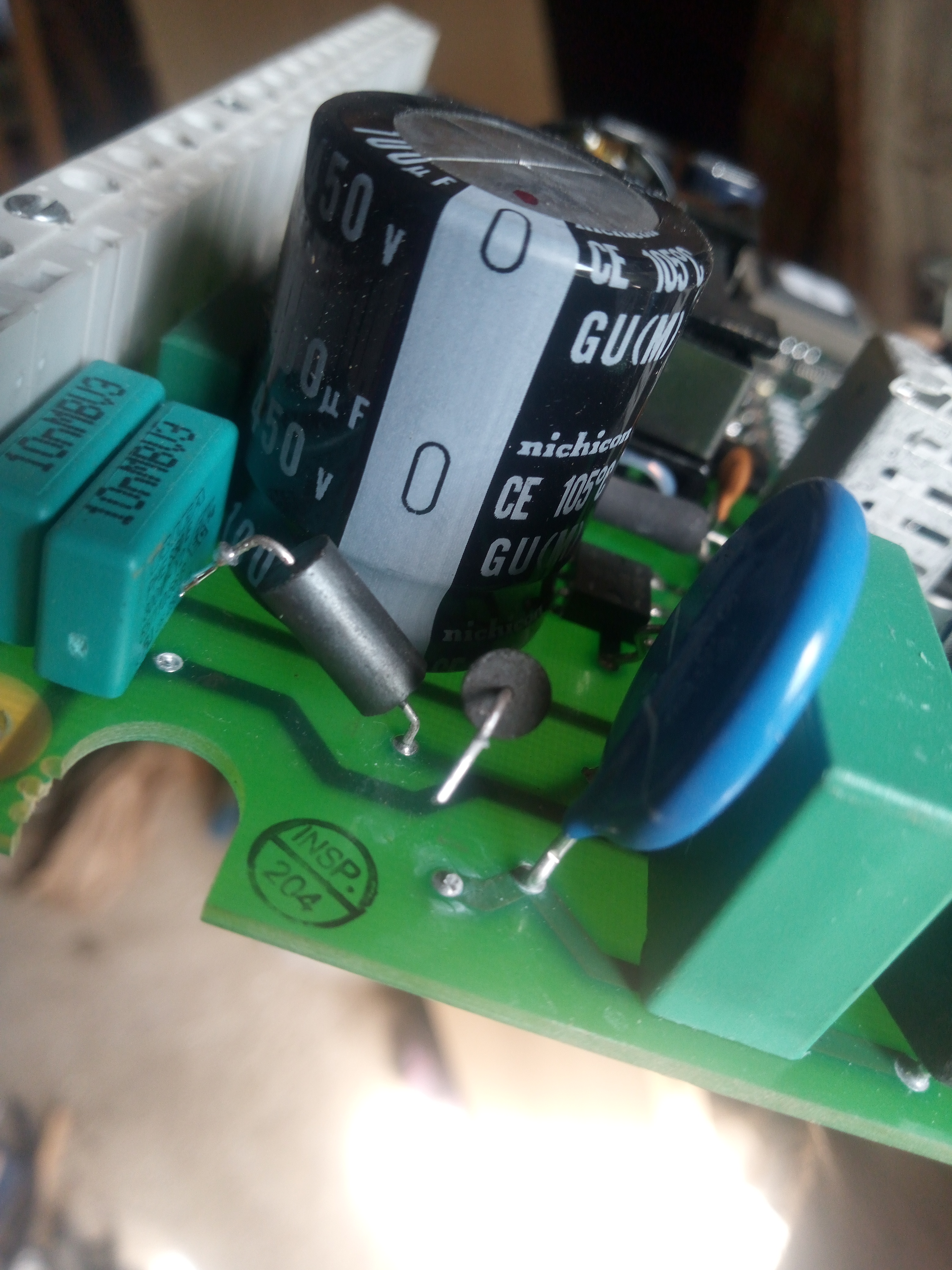

    Bonjour, je cherche a savoir quel est ce composant qui ressemble à une diode mais avec aucun symboles ni valeur indiqué dessus.
    C'est le premier composant du circuit d'un carte électronique.

    Que dit l’ohmmètre?
    Ce pourrait être une inductance de bocage (fil dans de la ferrite).
    Que dit le schéma structurel de son montage?

    +1 pour une feritte de filtrage

    Effectivement ça ressemble à un fil dans de la ferrite.
    L'hommetre dit 00.
    J'essaie de trouver quel composant à pû morflé lors d'un court circuit ou d'une surcharge.
    La carte ne s'allume plus.
    Une idée des composants les plus susceptibles d'avoir pris un coup ?

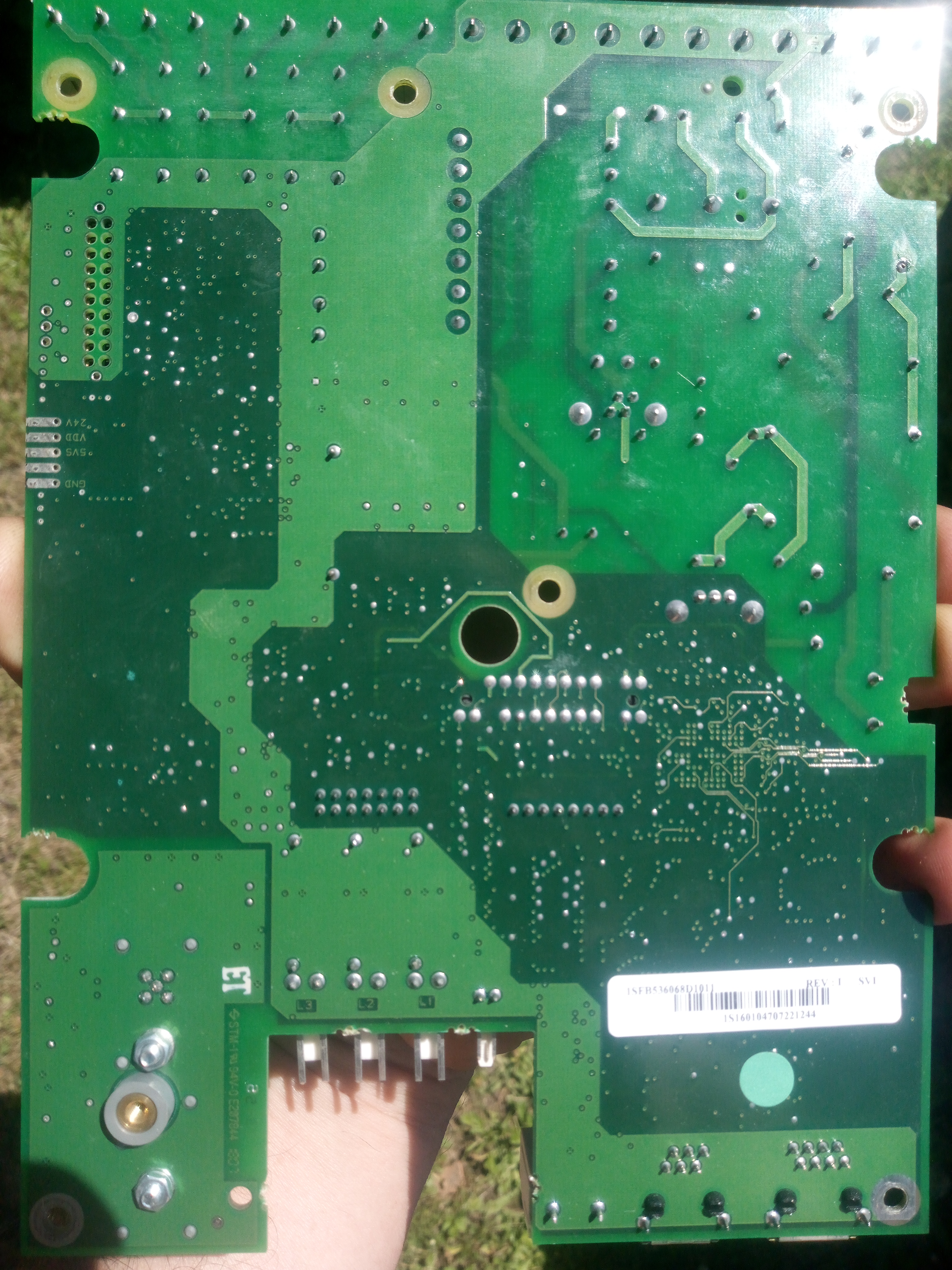

    bonjour faire deux photos nettes recto verso normale à l'appareil photo

    Nom : 177962048184981893131580217924.jpg
Affichages : 192
Taille : 4,35 Mo
    Dernière modification par gienas ; 24/05/2026 à 13h39. Motif: Suppression de doublons d’images inutiles
    GDMP
    Re : Quel est ce composant ?
    [ATTACH=CONFIG]519203[/ATTACH
    Voici
    Re : Quel est ce composant?
    du multicouches attention on ne dessoude pas des composants à la brouette.
    la photo coté composants est trop flou.
    la tension DC aux bornes du gros condensateur est OK ?
    c'est quoi le truc rond sous le pont redresseur ?
    dépanner cette carte me semble hors de portée sauf si c'est du basique

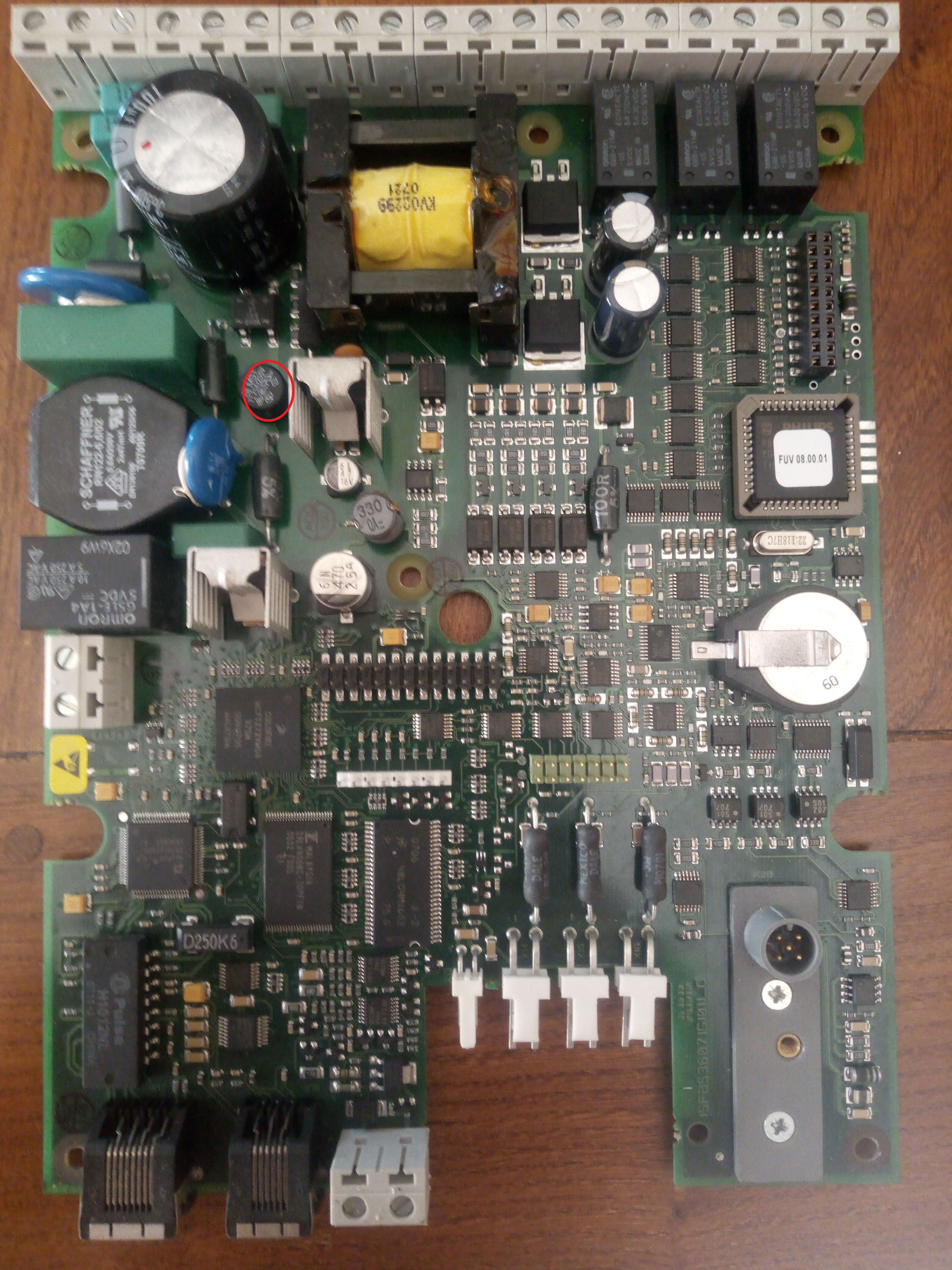

    ce qui est entouré en rouge ressemble à un fusible.

    C'est un fusible 1.25 A/250V temporisé
    clic droit sur l'image => ouvrir l'image dans un autre onglet puis jouer du CTRL+ molette pour zoomer dessu

    C'est bien ça.
    Je l'ai testé, la continuité est ok.

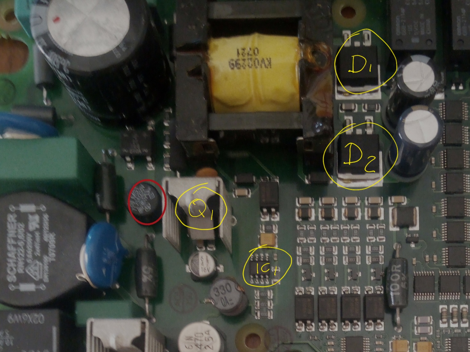

    Bonjour, désolé j'ai du laisser la carte de côté un moment.
    Tension aux bornes du gros condo 320 v
    Pont redresseur 230 v a l'entrée 320v à la CGT sortie.
    En revanche aucune tension sur les deux autres condensateur.

    il faut trouver le circuit qui fait le découpage, peut être sous les 2 radiateurs. a droite du transfo est ce bien des régulateurs ?

    Il faut maintenant determiner si le primaire 320v du transfo oscille ou pas
    Il faut verifier si les diodes d1 et d2 du secondaire sont ok puisque 0 tension sur les condos associes
    Si q1 est ok ( transistor , fet , ou similaire )
    Et quel est la ref de ic1 , trouver sa datasheet qui donnera probablement le montage utilise ici
    Et sont etat
    Les conditions de demarrage .... et les verifier , bref depanner une alim a decoupage quoi

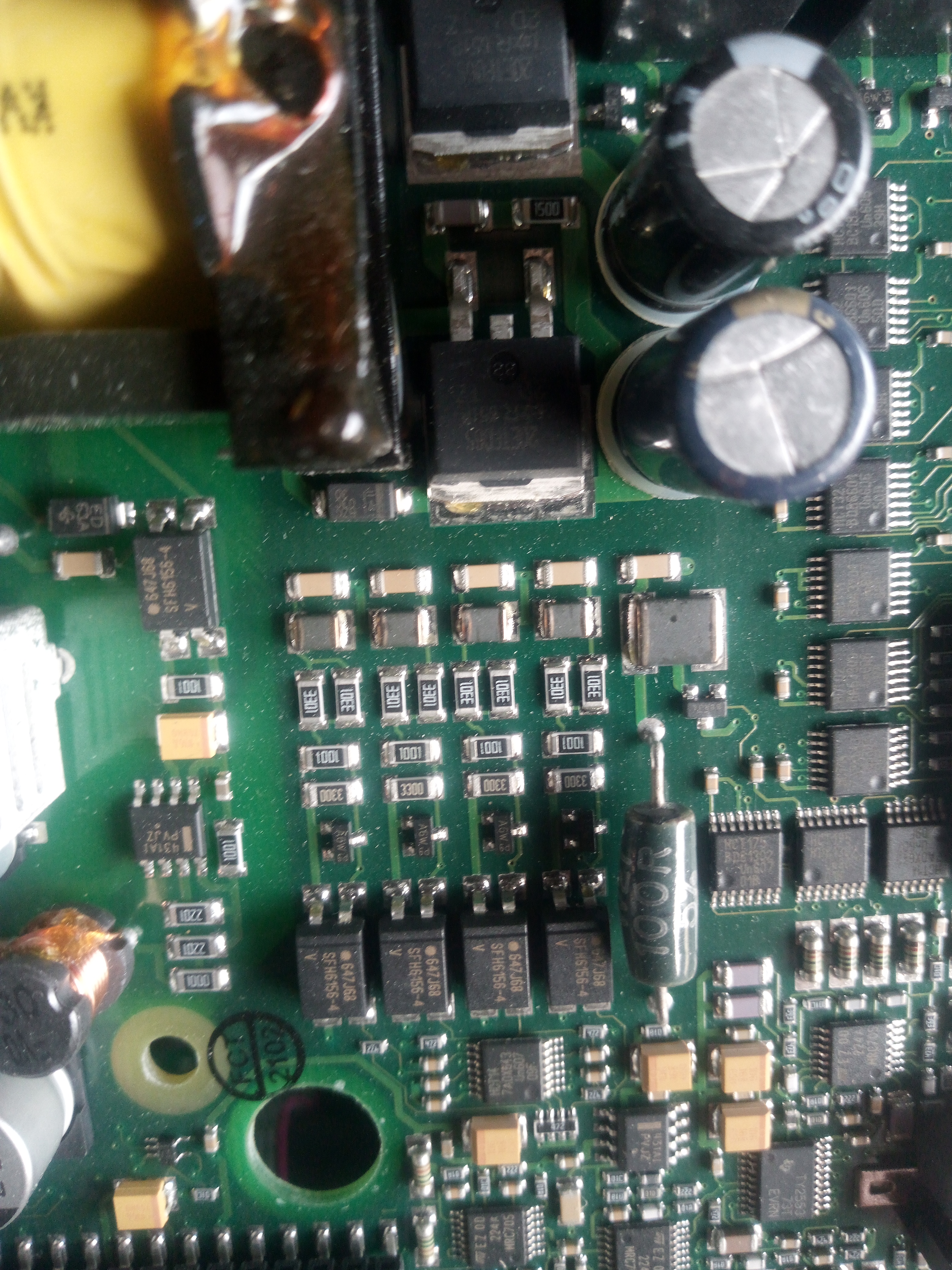

    Je ne sais pas reconnaître un régulateur.Nom : 1780504271197995046861677658360.jpg
    Citation Envoyé par GDMP Voir le message
    Hum. S’agissant d’une alimentation à découpage dont le dépannage n’est pas à la portée de tout le monde (compte tenu des dangers qu’elle représente), je te conseille de confier ce dépannage à un connaisseur.
