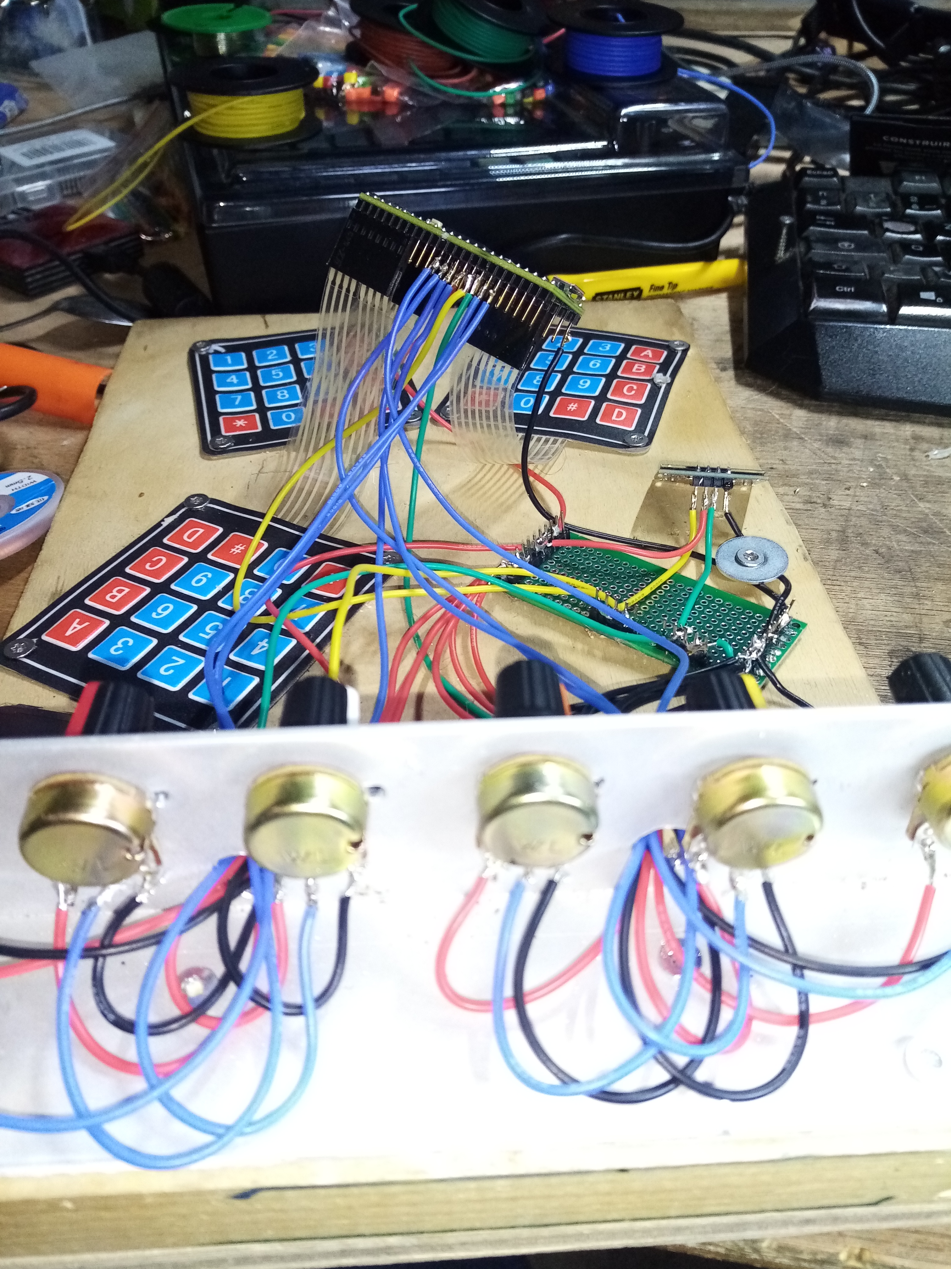

    Ayant réussi à faire un séquenceur midi stable sur Teensy 4.1 je me lance dans le projet de conception d'un appareil trés complet (100% assisté par IA pour la création)
    La base du fonctionnement : au moins 16 encodeurs rotatifs pour les 16 pas de la mesure pour pouvoir y régler tout un tas de paramètres: vélocité, longueur, hauteur, et autres infos CC.
    Plus tard dans l'idéal plusieurs lignes de 16 ainsi que d'autres encodeurs rotatifs ailleurs, pour avoir le moins de menus et triple fonctions cachés
    L'idée étant que cet outils complet ultra personnalisé me permet de me passer de tout un tas d'autres appareils moins efficaces dans ce que je veux faire (et bien plus chers). Avec aussi 8 sorties midi et plusieurs écrans OLED voir tactile
    Mais là si j'arrivais bien à gérer les potards analogiques direct sur teensy (grace à un menu de paramètres sensibilité/smoothing notamment). Je n'arrive à rien avec ces encodeurs numériques.
    Enfin disons qu'avec un seul encodeur direct sur Teensy j'arrive à avoir les 3 signaux UP DOWN CLK.
    Mais ensuite pour pouvoir en brancher beaucoup GPT me conseille d'utiliser des 74HC165
    Donc déjà est-ce que 74HC165 semble le bon choix ??? Et si oui y a t-il des qualités douteuses ? Ou des version différents. Car là après des heures de test il a semblé que la 1ere puce testé ne donnait rien sur pin11 alors qu'une autre oui
    Et là je passe par des journées de branchements tests sur breadboard selon les directives de GPT sans savoir si c'est vraiment la bonne direction.
    Du coup avant de continuer j'aurais aimé savoir si vous avez un avis là dessus (j'ai rien trouvé à mon niveau sur internet)
    Voilà merci

    Un registre à décalage pour lire plusieurs encodeurs rotatif ( à quelle fréquence ? relatif ou absolu ? relatif si j'en crois le code donc encore pire...) non mais n'importe quoi...
    Faut arrêter avec l'IA, en l'état actuel des choses c'est juste des machines à raconter des bobards !

    Bah oui sur le début du projet j'ai eu des impasses mais des sacrés réussites. Et fais en 2 semaines ce qui m'aurait pris des mois entre apprendre à coder et l'électronique.
    Là il y a une nouvelle série de tests simples qui le pousse à dire que le truc sur breadboard est instable. Mais ça serait pas ça ?
    Quel serait le bon choix dans ce cas ?

    Ce n'est ni mieux ni moins bien qu'un 165, ça n'a rien à voir.

    Il y a aussi la possibilité de gérer 16 potentiomètres par un multiplexeur analogique 16 canaux, scruter les 16 canaux et enregistrer le nouveau paramètre à chaque changement.
    c'est un peu le fonctionnement d'un clavier midi qui scrute tous les potentiomètres et affiche la nouvelle valeur sur l'afficheur.

    Non pas du tout ça existe déjà et c'est pas ça que je veux.
    Je veux pouvoir sans rentrer dans des menus, de manière trés direct pour 16 notes avoir soit:

    Donc meme si ça me coute 200eur de commander ces supports de potards pour en mettre 4X16 lignes ça resteras

    Pour Pascal tu parles de potards analogiques ? J'ai réussi à en brancher 6 direct Teensy et ça fonctionne bien, j'ai pu mettre des paramètres de ne pas les prendre en compte dans un nouveau menu s'ils ne bougent pas franchement mais ça reste l'enfer quand on switch entre 2 modes d'actions du genre 6 paramètres de Roll/6 paramètres globaux.
    Des potards à incrémentations sont mille fois mieux pour ça
    Et l'option controleur midi n'est pas adapté pour ça: à ma connaissance en midi on peut envoyer une valeur brute mais pas +1 ou -1
    Donc voilà c'est pas un choix en l'air le petit prototype que j'ai fait m'a permis de faire des choses que je reve de faire sur mes séquenceurs depuis 20 ans mais que les fabricants semblent considérer comme des gadgets ou trop "niche" pour les implémenter

    puisque Chat GPT va tout faire, alors il n'y a plus de problème .
    mais avec le code en #1 et des HC165, tu es mal parti...
    tout à fait, une donnée midi, c'est 0 à 127 + le N°paramètre, canal, etc.

    avec des 165 en série on peut lire un grand nombres de switch(j'utilise des 165 pour lire un clavier 88+1 touches) mais il faudra gérer l'anti-rebonds soit par hard soit par soft(et là l'assembleur c'est mieux) , le kit Adafruit semble prendre en compte l'anti-rebonds mais est il possible d'en placer 4 en // sur le meme bus I²C là j'ai des doutes.

    Non mais là à force de question GPT a finis par me dire que je peux brancher un clavier usb (et meme aussi une souris).
    Donc là en attendant mieux dans l'immédiat je vais souder l'entrée usb comme ça sur le clavier je suis déjà mille fois plus à l'aise pour avancer sur les fonctions (les 3 keypads du prototype qui venaient me prendre 20 pins du teensy c'était moyen)

    des propos d'utilisateur spécialisé midi, je ne pense pas qu'on soit beaucoup ici à suivre...
    perso je ne suis pas tous les termes, suis plus électronicien que musicien.
    et je ne vois pas le rapport entre keypad, clavier USB et les nx16 encodeurs rotatifs désirés...
    poses des questions concrètes, on pourra répondre.

    Le code est buggé.
    Il est assez bof (pour rester poli)...
    Il est totalement monotâche, les interruptions, tout ça, ça semble hors de portée dans le mix arduino / ia.
    Il est plus que probable que le bouton poussoir ne te serve pas (tu n'en parles pas...), seule la rotation t'es utile, il aurait été bien d'en parler à l'ia. tu aurai pu mettre 4 encodeur par 165.
    Est-ce que tu te rends au moins compte que le scan de tes encodeurs doit être permanent et (nettement) plus rapide que la vitesse à laquelle tu va les tourner? Ensuite, il faudra bien que tu disposes d'un retour sur ce que tu modifies et si possible un moyen de précharger des valeurs. etc...
    Et là, en fait, c'est une constante chez toi, tu ne définis/communiques pas clairement ton cahier des charges et tu passes du coq à l'âne dans tes descriptions.
    Sinon, vu que c'est un truc pour faire de la config, un interface graphique (page web ou autre appli android par ex) avec import/export des paramètres vers le truc sérieusement temps réel semble une bonne option (ça te permettrait en plus de stocker/rappeler des jeux différents de paramétrages de façon plus "informatique").
    Bref, il faut apprendre à définir et structurer son projet (avec rigueur). Mais même pour ça, si tu le demandes correctement à ton ia préférée, elle devrait pouvoir t'aider.
    Ah, et pour revenir sur le truc d'avant, sincèrement, un truc qui ne fonctionne qu'à 90 bpm pour un ARM Cortex M7 cadencé à 600 MHz, c'est vraiment minable vu la bête de course de cet acabit... Il devrait pouvoir faire du 300 et continuer à se tourner les pouces plus de 90% du temps.

    Bon à force de montages à l'aveugle (en suivant les instructions et explications de GPT) j'ai finis par comprendre le fonctionnement de ces puces 74HC165 qui fonctionne trés bien avec des boutons on/off et du coup je me demande pourquoi ce n'est pas bon pour des encodeur numériques KY40 ?
    Les données envoyées sont bien du genre ouvert/fermé ? donc ça devrait fonctionner avec des 165 ?
    Re : Encodeur numérique rotatif sur Teensy 4.1
    Jiherve nous dit que l'électronique c'est pas du ...... vaudou ! ( et il a en partie raison) car le sieur en question et son copain le chat qui le perssuade
    du contraire y arrive quasiment (mais y a encore des lacunes) (faut etre dans le secret des sorçiers et connaitre les danses traditionnelles )qui vont avec)
    Ton KY40 c'est un bidule actif (il n'y a pas que des switches) qu'un 165 ne peut gérer , là il faut des multiplexeurs.
    Ceci dit utiliser un 165 pour lire des contacts cela ne mérite pas un Nobel.
    Demande au matou ce qu'il propose.
    Dernière modification par jiherve ; 10/05/2026 à 19h00.
    da23real
    J'avais pas l'intention de demander à qui que ce soit de partager le sien. En fait je faisais juste une allusion au fait qu'un final on en apprends bien plus que certains le prétendent avec l'IA en commençant par faire bêtement ce qui est dit
    Enfin là pour l'instant j'ai des valeurs qui défilent j'ai pas bien tout reflechis à l'avance et de pont de ceci celà vers ça tout en évitant de mettre des ponts sur le dessus (va y avoir le support des boutons) bref j'ai du faire des beaux ponts involontaires et pomé mon multimètre (pas la 1ere fois mais là ça doit faire 15 jours ça devient problèmatique :/ )
    da23real
    Bon alors là je séche un peu car précédément j'avais des débits de valeurs en pagaille, j'avais mal connecté certains pull up sur ABCDEFGH mais maintenant il sont bien (tous) à 3V et tombent à 0 quand j'appuie sur le bouton.
    Sur les pins 1 et 2 il y a bien envois de données mais sur pin 7 je ne vois rien à l'oscillo.
    CLK est sur GND (ça fonctionnait trés bien comme ça sur breadboard)
    J'ai le 165 suivants qui arrivent sur SER (10) mais comme pas encore branché j'ai essayé de mettre ça à la masse selon recommandations GPT ça change rien
    Je sèche complétement, les tests sur breadboards étaient OK et là alors que tout semble réagir comme y faut à l'oscillo le serial reste muet (je ne sais pas si on peut mettre le code ici de toute façon c'est un sketch ultra basique pour teensy pour lire le 74HC165)
