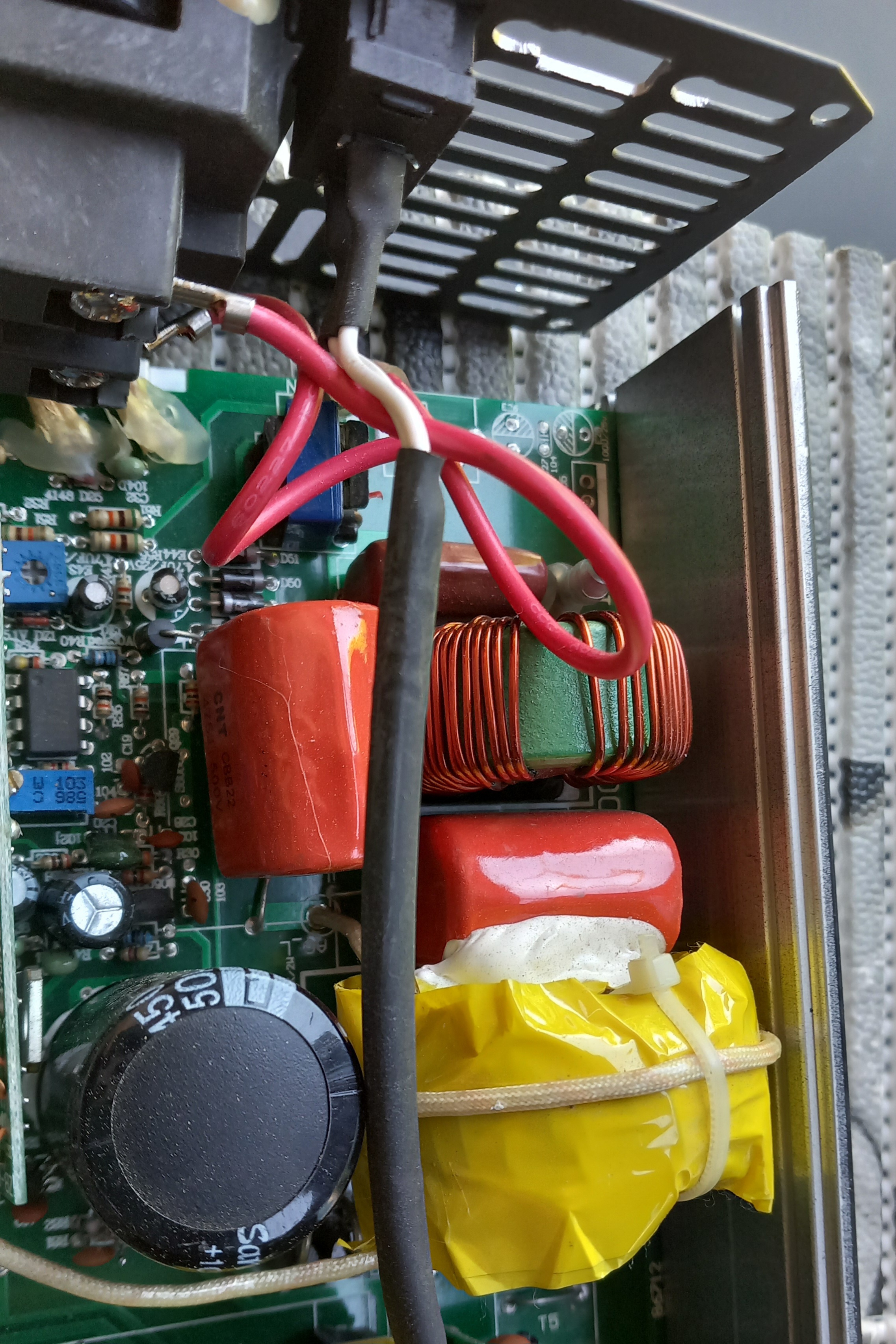

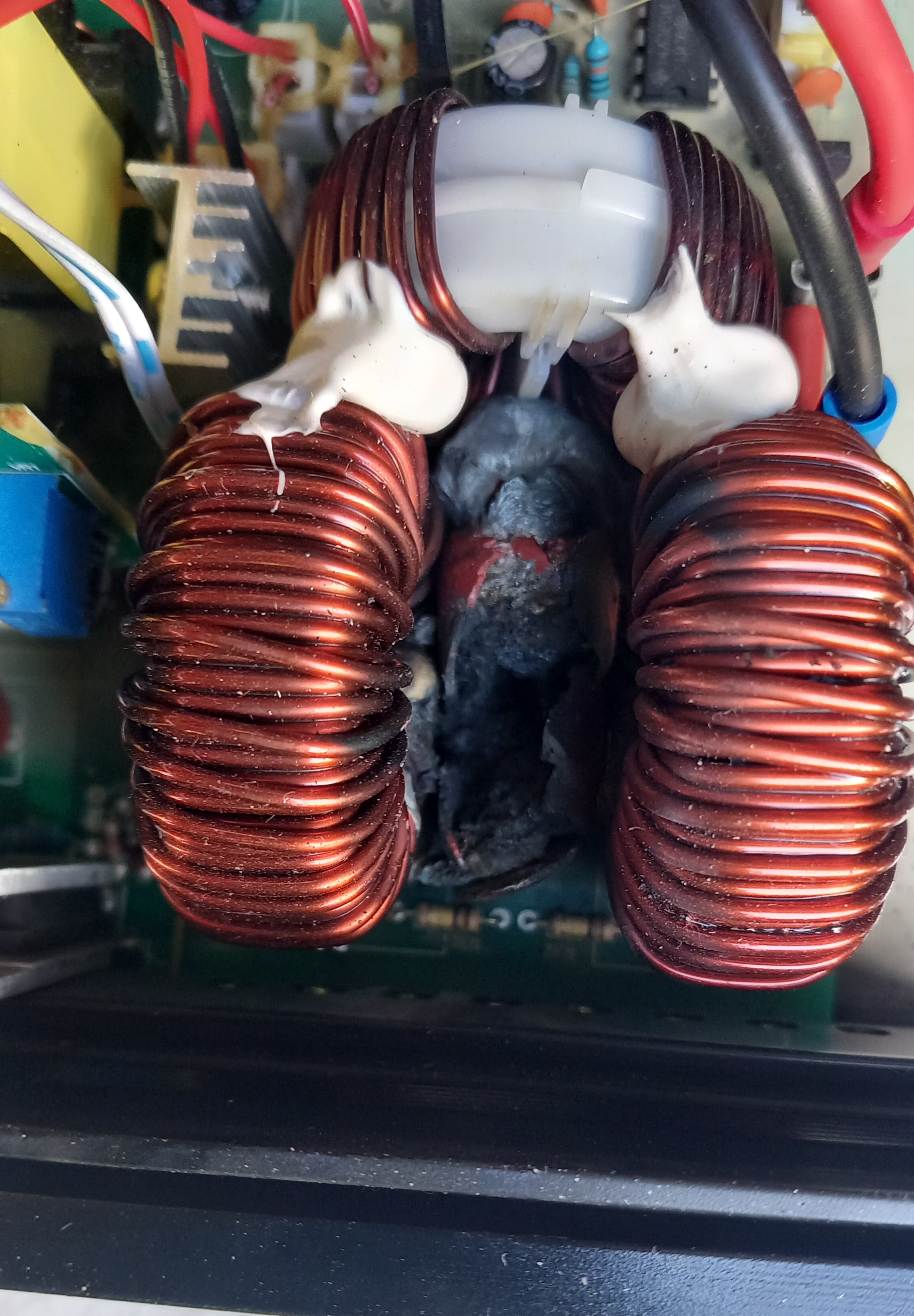

    Convertisseur 12/230V 1500VA
    Je crois que la pièce noire est morte
    Les fils rouge et noir à droite c'est la sortie 230V

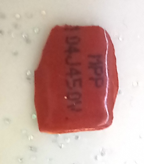

    J'ai trouvé ce morceau
    Cela ressemble à un morceau de condensateur 104 c'est bien 10 micro farad?
    Un avis sur la cause?
    Dernière modification par yvan30 ; 12/05/2026 à 20h45.
    Re : Convertisseur 12/230V
    plutôt 100 nF (nano Farads) = 0.1 µF
    utilisé comme filtrage, fatigue d'usure ou surtension
    Citation Envoyé par yvan30 Voir le message
    Cela ressemble à un morceau de condensateur 104 c'est bien 10 micro farad ?
    le marquage 104 se décompose comme suit :
    10 et 4 -> 10 fois 104 pF
    Merci de m'avoir corrigé

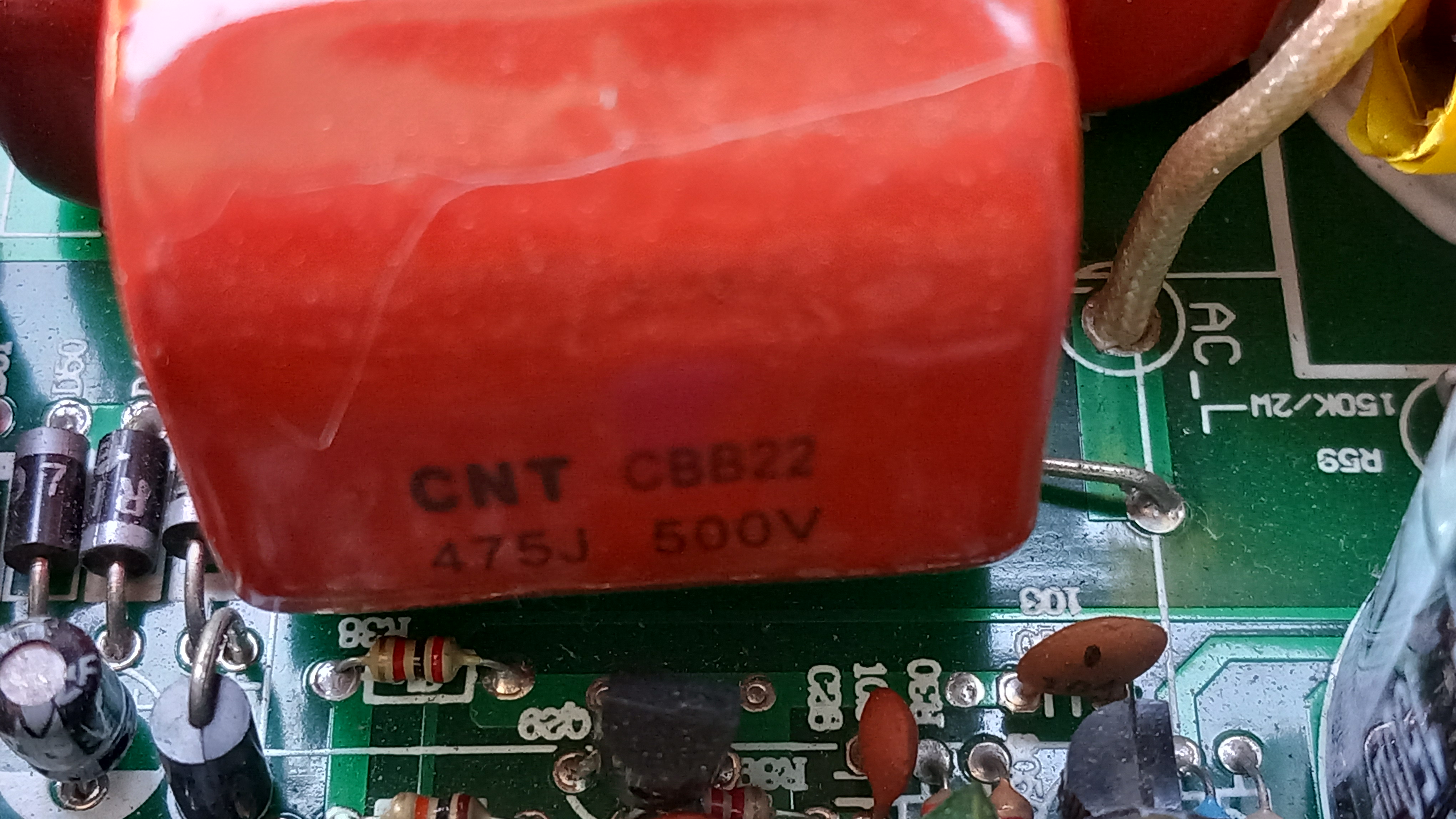

    Sur ce convertisseur de 600VA il y a 2 condensateurs, de 4,7 microF je pense. Il y a donc un de 100 nF qui a claqué ailleurs car la zone carbonisé est plus grande la taille du 100nF
    ... Sur ce convertisseur de 600VA il y a 2 condensateurs, de 4,7 microF ...
    Non! La règle est la même: 0,47μF.
    Bjr Yvan, As tu une idée du pourquoi il s'est suicidé ?
    Je vois sur un photo une traçe blanche qui semblerait etre une tentative d'essai de réparation (boucher qq chose)
    Qu'en est il excactement ?
    Pas d'accord !
    pour éviter les puissances de 10, on peut utiliser le nombre de zéros.
    104 = 10 suivi de 4 zéros = 100000 pF = 100nF = 0,1µF
    475 = 47 suivi de 5 zéros = 4700000 = 4700nF = 4,7 µF

    yvan30
    Les traces blanche c'est la colle qui "fixe" les self entre elles et sur le circuit.
    Je pense que le défunt et les 3 self éliminent (ou presque) la fréquence de commutation des MOS de mémoire 35kHz.

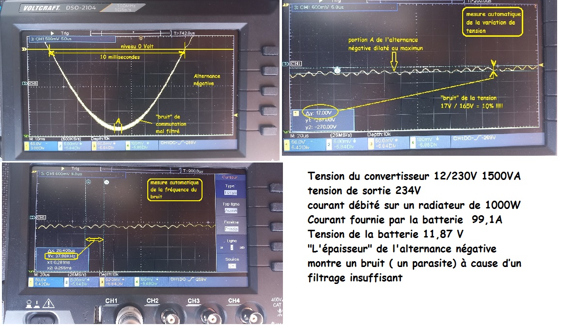

    Batterie 200Ah avec un CCA de 900A, câble de 60cm en 25mm2, fusible Midi de 200A.
    Avec la charge de 1200W (utilisation 1mn en temps cumulé sur un quart d'heure, 2 fois par jour) le courant était de 95A.
    Dernière modification par yvan30 ; 13/05/2026 à 11h59.
    yvan30
    milles excuse le courant était de 100A et pas 95
    Par contre pour le filtrage...Nom : courbe conv 12 230 (4).jpg
