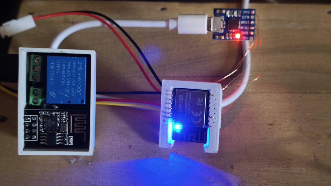

    J'ai automatisé l'ouverture de mon portail avec un esp8266.

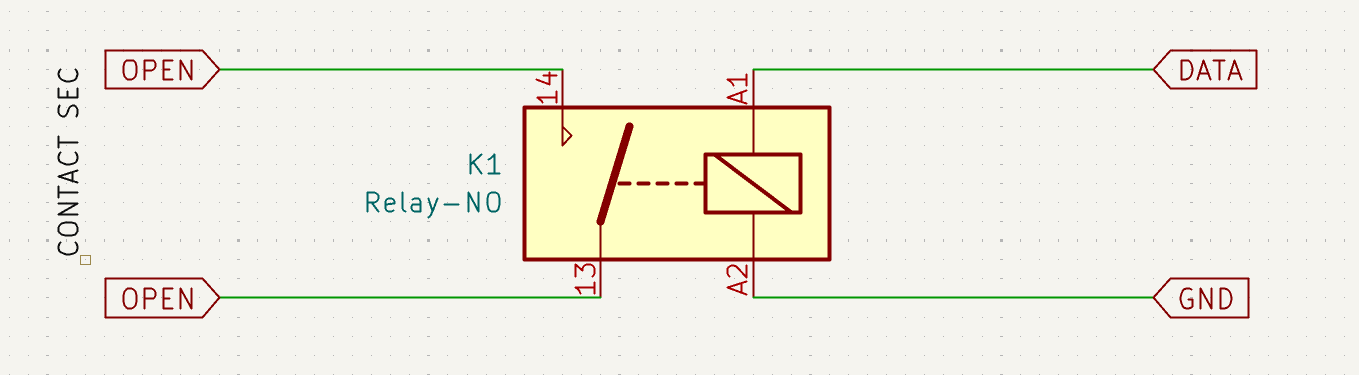

    Ma première version du projet utilisait un relais pour piloter le contact sec d'ouverture du portail à partir de l'esp.
    En gros : portail-relais.png
    Plus précisément avec un module "ESP01 relay".

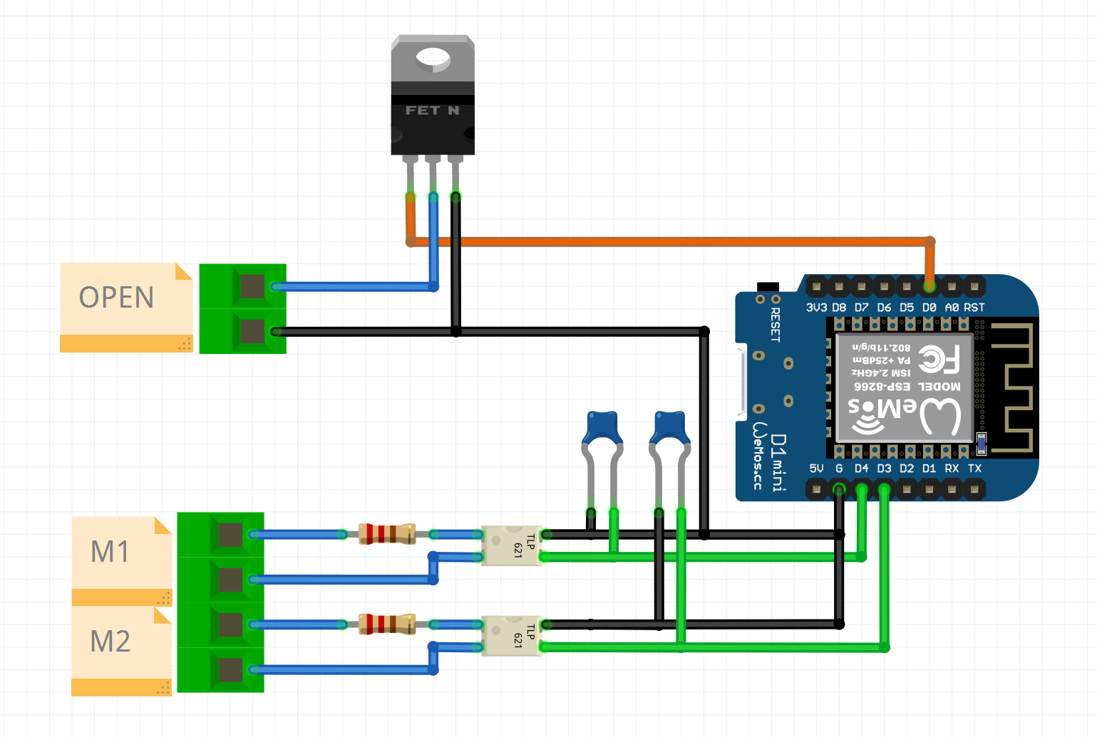

    Je souhaite aller plus loin* et mon montage ne me suffit plus.

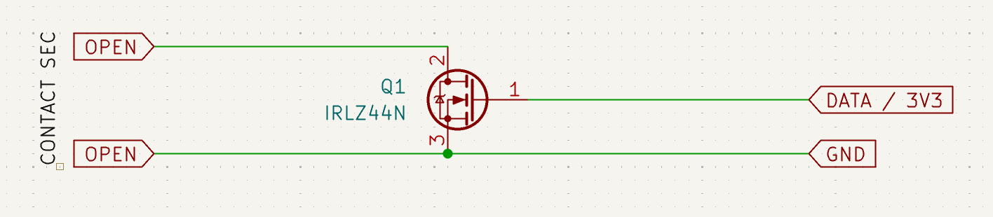

    Je prévois un montage différent, sans le module relais. J'essaye de le remplacer par un MOSFET.
    J'ai testé un montage très simple qui semble fonctionner : portail-mosfet.png
    Bien que ça fonctionne, je suis perplexe par ce montage car les deux circuits (portail / esp) ne sont pas séparés comme ils pouvaient l'être avec le relais.
    Quels sont les risques de conserver un montage aussi minimaliste ?
    Si je voulais protéger mes équipements, quel serait un montage idéal ?

    Je pense que tu te trompes sur la définition d'un contact sec.
    Quant au problème que les 2 circuits se mélangent, ça peut en être un, ou pas... il faudrait avoir une vision d'ensemble du système pour juger.

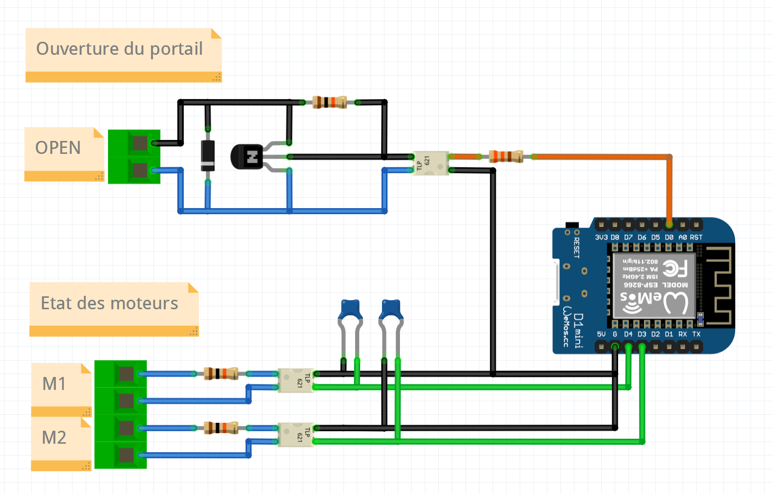

    bonsoir la carte du portail se pilote par cette entrée à deux bornes où on y place un contact sec ou un contact à fermeture appelé aussi contact NO.
    ce contact sec venant d'un interrupteur ou d'un petit relais.
    si le montage avec un mosfet fonctionne alors ca veut dire que vous avez relié les masses de la carte du portail avec la masse de la carte du µC, et qu'une bonne borne de la carte du portail est un GND, borne du bas sur l'image du schéma.
    si par exemple vous inversez alors cela ne devrait plus fonctionner.ca peut rester avec ce mosfet.
    mais il faudrait commander le mosfet dans les règles de l'art mettre une résistance de grille quelques dizaines d'ohms à 1K et mettre une résistance de rappel au GND de grande valeur > 100K.
    votre schéma de pilotage de relais est incorrect il manque une DRL...
    Re : Actionner un contact sec via un MOSFET (ouvre portail)
    un contact sec ne tient pas compte de la polarisation de l'entrée OPEN.
    le montage a Mos fonctionne lorsque la commande OPEN est câblée dans le bon sens,
    dans le cas contraire, la diode interne au Nmos force la commande OPEN active.

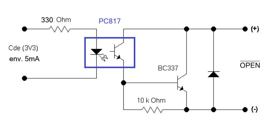

    comme cette entrée est polarisée (n'est pas une entrée commutant de l'alternatif) tu peux isoler la commande avec un optocoupleur.
    un NPN sera plus simple à commander.
    la diode protège les composants en cas d'inversion de l'entrée OPEN
    si l'entrée OPEN est suffisamment sensible, le NPN et la 10k sont inutiles.
    Nom : Cde_3V3.png
Affichages : 171
Taille : 33,7 Ko
    Dernière modification par Pascal071 ; 09/05/2026 à 23h35.
    Pascal

    Oui oui, c'est simplifié à l'extrême pour illustrer mes propos mais j'utilise un module relais complet pour ESP.
    Voici a quoi ressemble le montage - mis à par la ref de l'optocoupleur, et de modèle d'ESP8266, mais le montage est conforme à mon projet.

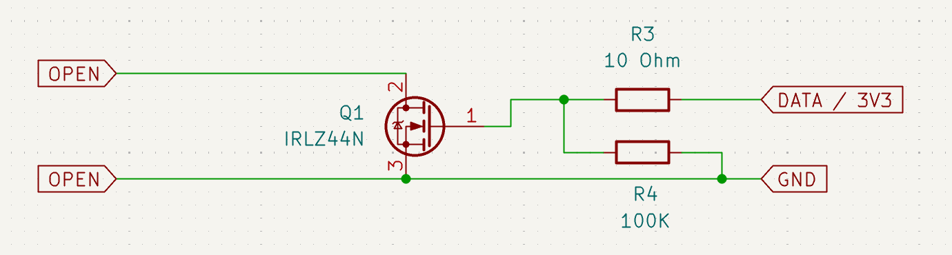

    Citation Envoyé par racard
    Ca donnerait ça ?
    Citation Envoyé par Pascal071
    la diode protège les composants en cas d'inversion de l'entrée OPEN.
    Si l'entrée OPEN est suffisamment sensible, le NPN et la 10k sont inutiles.
    Merci pour le schéma, je tenterai aussi pour comparer... et pour comprendre.
    Je dois bien avoir des BC337. En optocoupleur, j'ai des SFH620A sous la main.
    Citation Envoyé par BmDOnline Voir le message
    Curieusement je n'ai pas relié de masse de la carte, mais ça a fonctionné lors de mes tests cet apm..
    vous avez relié les masses sans vous en rendre compte si vous aurez câblé dans l'autre sens cela n'aurait jamais fonctionné.
    oui le schéma est OK du mosfet avec les 2 R en plus

    Au montage proposé par Pascal, sur le BC 337 tu peux mettre un relais qui a le contact sec (Selon la tension inconnue)

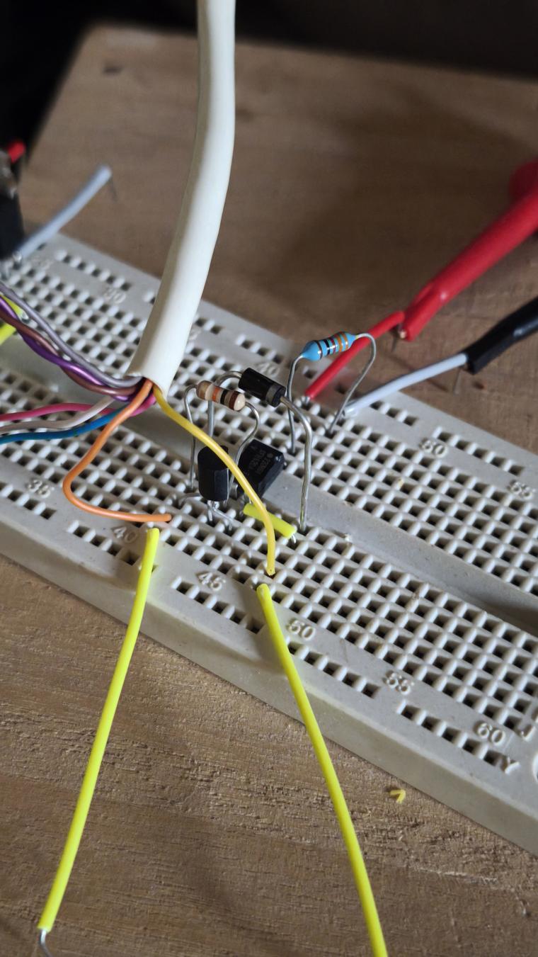

    J'ai testé les deux montages : Mosfet (IRLZ44N, résistances 100 Ohms et 100K), et Optocoupleur / Transistor (BC337, SFH620A, 1N4007, que j'avais en stock).
    Les deux options fonctionnent bien. Je confirme aussi qu'en inversant les connexions OPEN, ça ne fonctionne plus.
    J'ai donc le choix entre ces deux montages, ma préférence allant pour la version avec Optocoupleur qui isole le circuit.

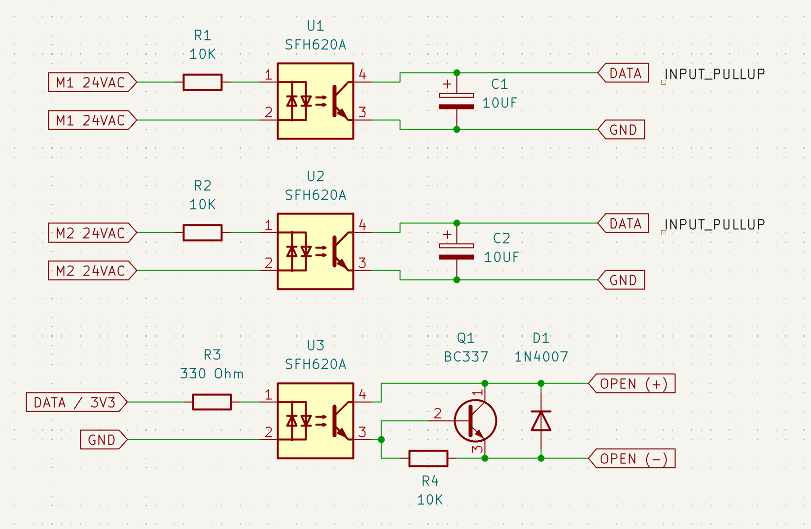

    Il s'agit des deux optocoupleurs reliés aux moteurs, qui me servent sert à détecter lorsque le portail s'ouvre ou se ferme.

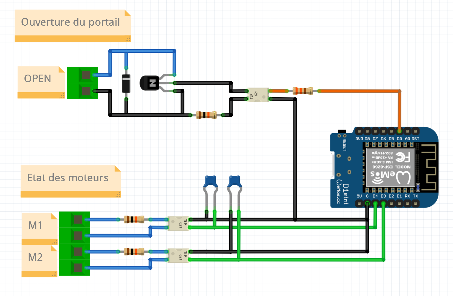

    Voici les schémas

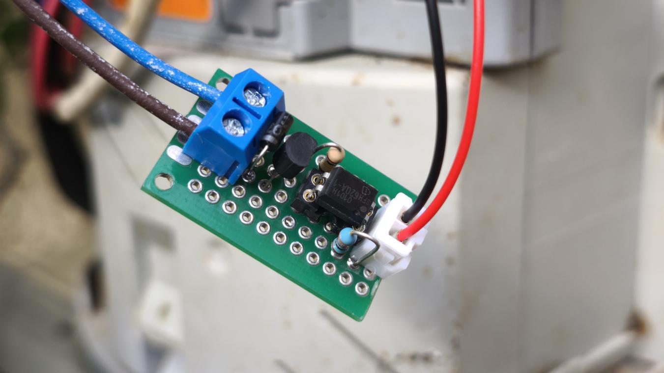

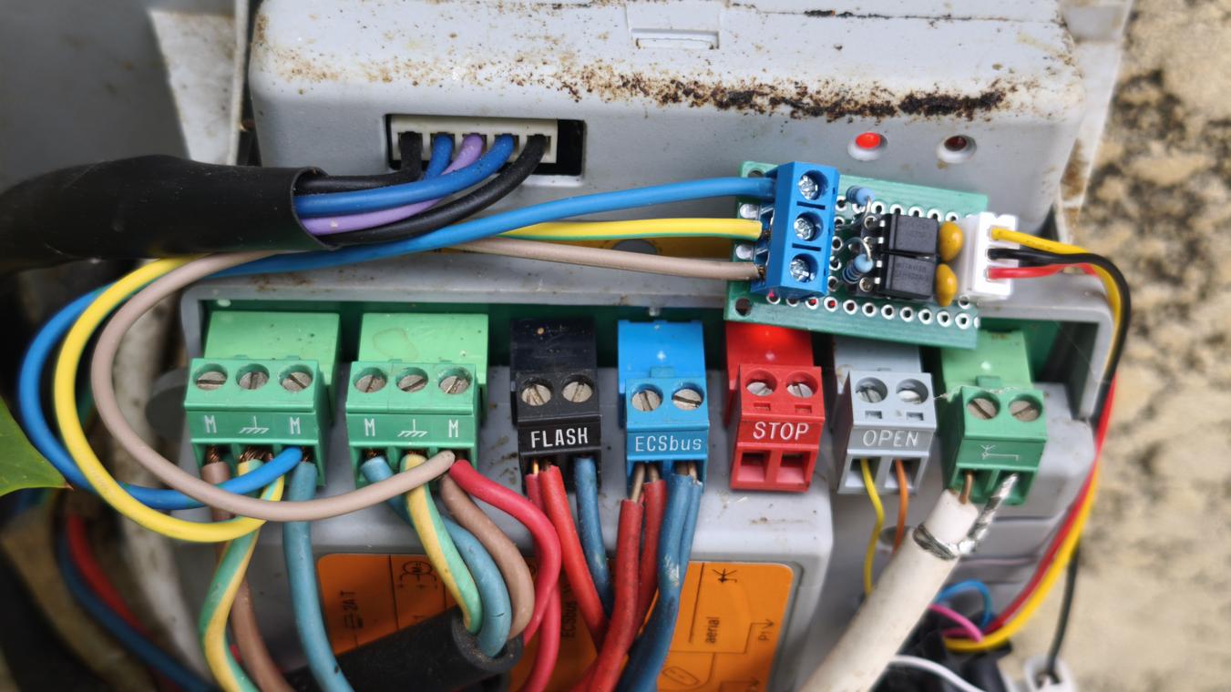

    Et le montage illustré

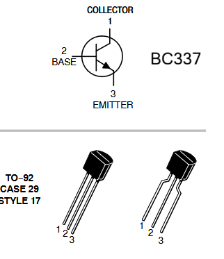

    sur le montage illustré, le 337 est représenté à l'envers...
    Nom : BC337-D.PDF.png
Affichages : 235
Taille : 23,1 Ko
    Pascal
    le schéma est aussi incorrect avec l'image de l'implantation.
    borne 4 de l'opto n'est pas en contact direct avec la diode et le transistor

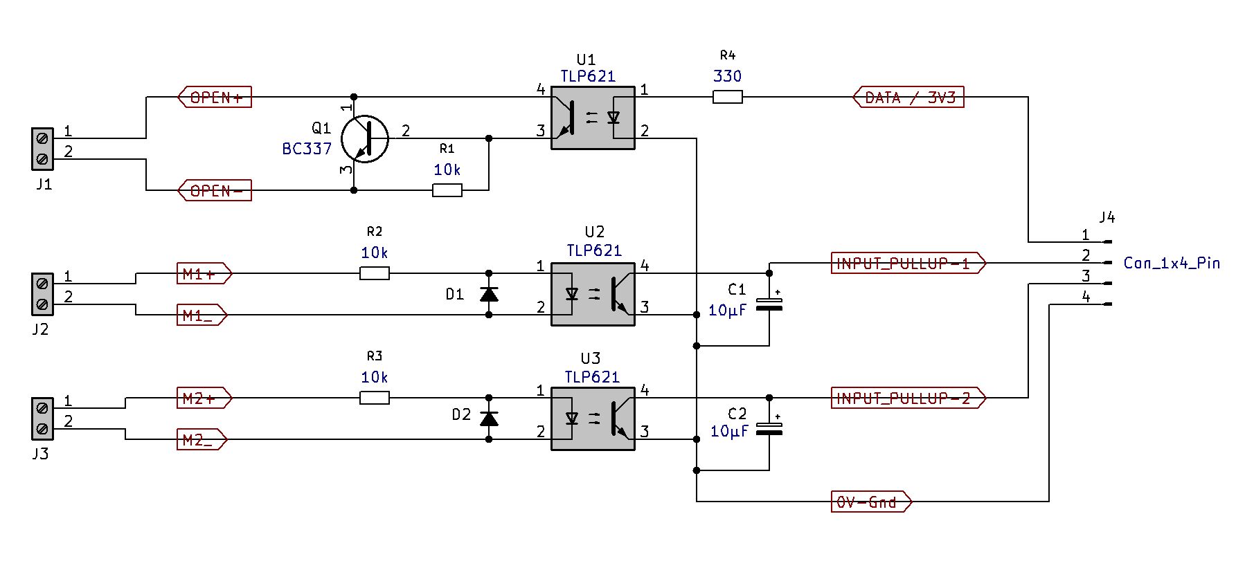

    BmDOnline
    Ah mince, je m'y suis perdu en voulant illustrer ça rapidement.
    Merci pour l'alerte, j'ai corrigé ça.
    Le schéma reste inchangé.
    les entrées 0V optos côté ESP sont inversées sur le montage illustré...
    les TLP621 n'ont pas de diode inverse sur l'entrée .
    schéma à jour:

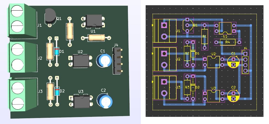

    réalisation sur C.I. si ça t'intéresse,
    possible sur plaquette à pastilles au pas de 2,54mm.
    Nom : 3-Opto-Ci.jpg
Affichages : 143
Taille : 154,6 Ko
    Pascal
    BmDOnline
    schéma à jour:
    Pièce jointe 518968
    Oui oui, j'utilise des SFH620A avec double diode, donc pas de sens de montage.
    Mais tu as raison que mon montage illustré est faux. J'ai corrigé.

    Pièce jointe 518969
    Pour l'instant j'ai fait cette plaque pour le retour des moteurs
    Et le proto de test pour le pilotage d'ouverture
    C'est sur que ta proposition de PCB fait plus pro.

    J'ai terminé la partie électronique du projet.
    Le circuit de pilotage d'ouverture, installé au portail :
    Et pour comparaison l'ESP8266 utilisé initialement (à gauche de la photo) vs la version minimaliste sans relais (à droite de la photo) :
    Il me reste à modéliser un boîtier 3D et peaufiner le firmware (j'utilise esphome).
    Encore merci pour votre aide.
