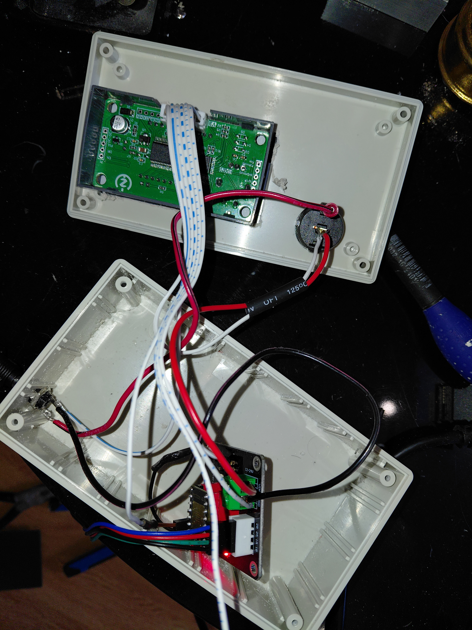

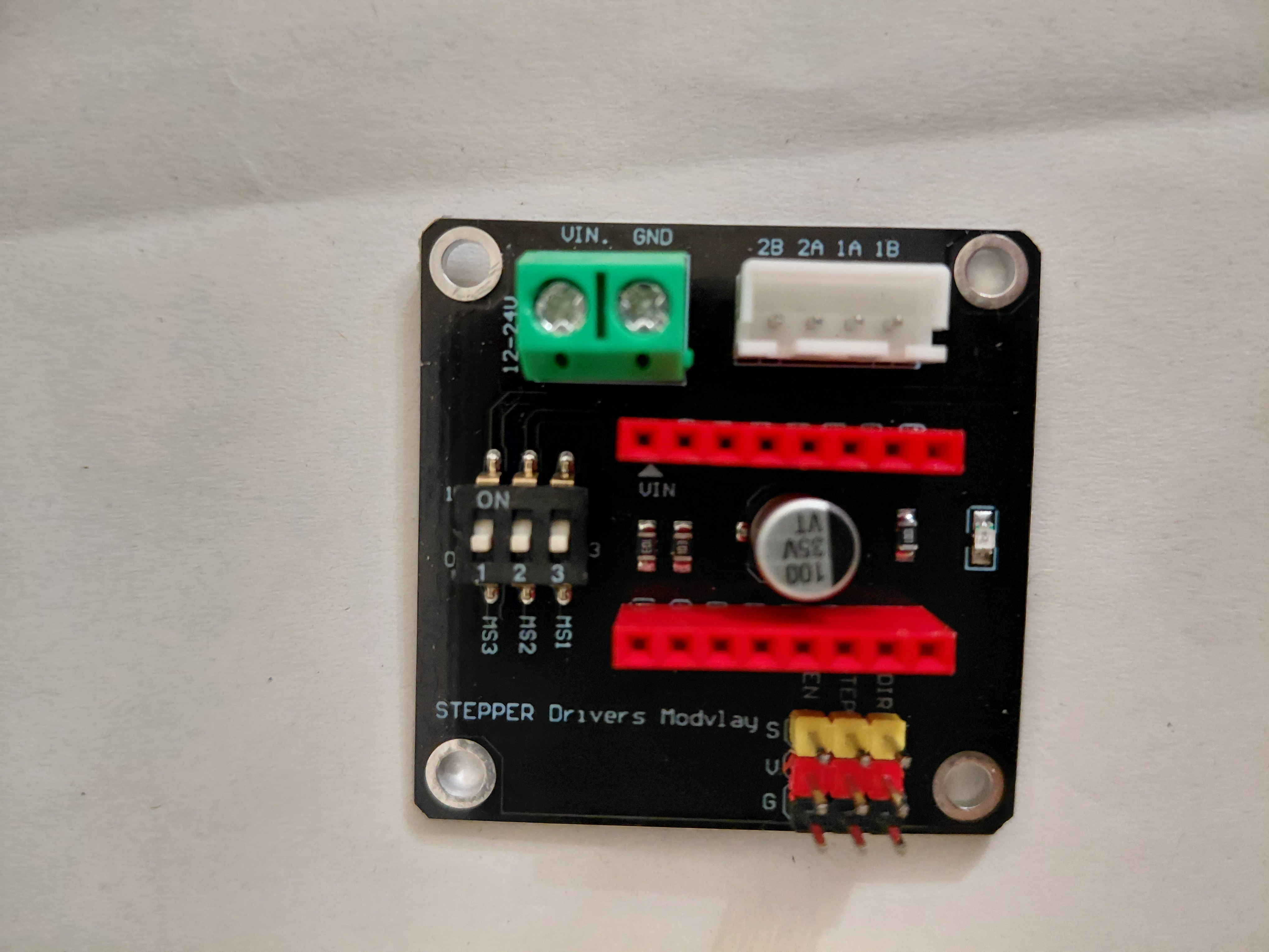

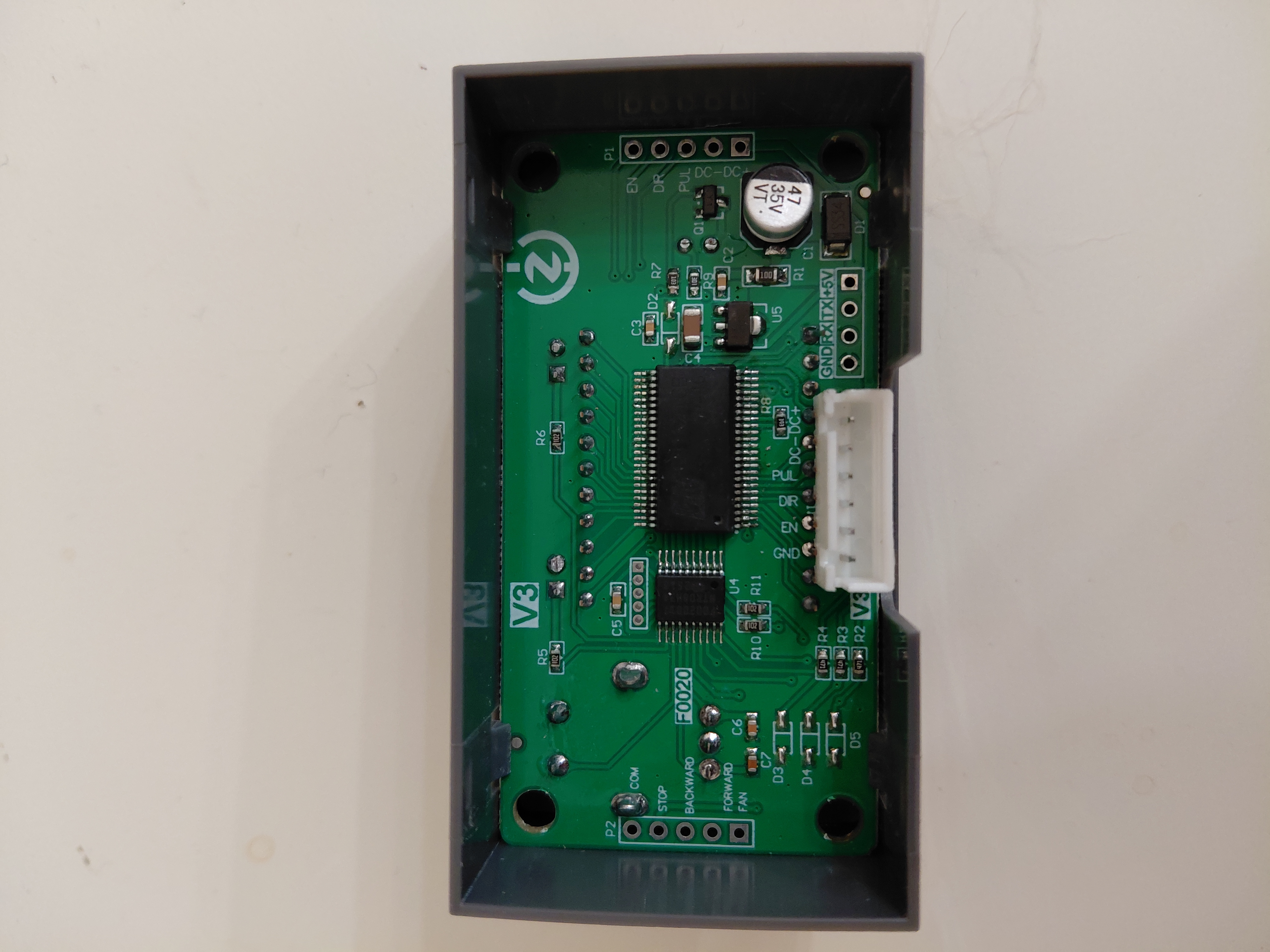

    Hello,
    Je me permets de vous solliciter car je suis en suis en train de faire un slider motorisé pour de la video, j'ai un moteur NEMA 17, un Contrôleur de moteur pas à pas ZK-SMC01 , un driver TMC2209 et sa carte d'extension, une alim 12 v, une fiche dc et un interrupteur à bouton poussoir. J'ai tout essayé et je ne parviens pas à actionner le moteur. Désolé, je débute et je n'ai pas de beau schéma logique bien clair mais que mes photos plus ou moins clair.
    Ce type de montage est fréquent mais pas si facile de trouver ou d'adapter les schemas de montage
    . En voyant le montage quelqu'un aurait il une idée de ce qui coince? Merci pour votre aide

    Bjr à toi ? je vais faire le néophite : c'est quoi un.....slider motorisé ??
    Tout ce que tu nous montres ..... provient d'ou? assemblé par qui ?
    J' y vois entre autre trois "dip" de configuration qui doivent servir à quoi ?
    Les moteurs sont ou ?
    Que ce type de montage soit fréquent, encore faut il SAVOIR ou le " fréquenter" ( lien ou tu l'as déjà fréquené )

    les dips c'est pour le microstepping.
    Est-ce un kit vendu tel quel ?
    Le brochage des steppers n'est pas universel. Avez vous la datasheet du moteur ? Avez vous un multimètre ?

    La doc du ZK-SMC01 donne les branchement à effectuer en page 5, 6 et 7 https://techfun.sk/wp-content/upload...1/ZK-SMC01.pdf
    Tu devrais te trouver dans le cas de la page 7 je pense, l'important étant le nom des signaux (pour le branchement entre le ZK-SMC01 et (je suppose) une carte à base de tmc2209).
    Tu dis avoir tout essayé, mais ça ne nous avance pas à savoir ce que tu as essayé

    Hello a tous, merci pour vos début de reponse. En tout e honetetè je me suis fait avoir par Gemini qui m'a indiqué pile poile le mauvais sens pour installer le driver tmc 2209 sur sa carte d'extension qui est donc mort. C'est ectit partout y compris sur sa fiche amazon qu'il faut surtout pas se tromper de sens��
    Re : controle moteur pas à pas NEMA 17
    comme quoi, on ne peut accorder une confiance aveugle à une IA, il faut recouper les informations
