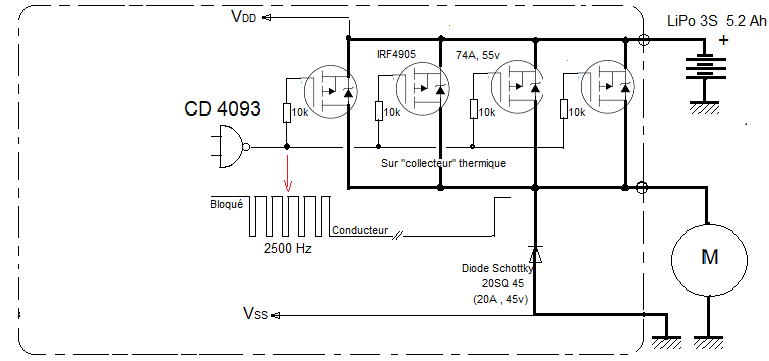

    Électronicien dans une autre vie, je n'ai jamais eu l'occasion d'utiliser des transistors de puissance MOSFET.
    J'essaie aujourd'hui de contrôler le lancement progressif d'une lourde masse par un démarreur de scooter, grâce un hacheur constitué de tels transistors.
    Ma question est: Combien peut-on en commander en parallèle avec unique porte logique C MOS 4093 ?
    Puisque la commande ne consomme aucun courant, je serais tenté de répondre "une infinité", mais il serait étonnant qu'il n'y ait pas une bonne raison pratique pour s'opposer à ce miracle.
    Merci de m'éclairer.
    Intensité maxi dans le démarreur bloqué: 130 A sous 11 v
    Transistors: IRF 4905
    Fréquence prévue du découpage: 2500 Hz
    Rapport cyclique minimum: 1/10

    Oui dans l'absolue on pourrait si les MOSFET etaient des transistor parfait mais ils ne le sont pas du tout. Surtout en fast switching et en puissance. C'est pour cela qu'il existe des circuits de drivers de MOSFET. Je ne suis pas un expert dans le domaine mais le driver va par exemple gerer le startup du MOSFET qui a un gros besoin d'un pic de courrant et voltage sur la Grille

    Un mosfet consomme un courant non nul à la commutation (et ensuite non plus, mais "trop peu" pour en tenir compte ici).
    Si le courant disponibles est "trop faible" la commutation devient "trop lente" et en pwm ça peut vite "trop chauffer".
    On peut supprimer les approximations ci-dessus, mais il faut quelques détails.

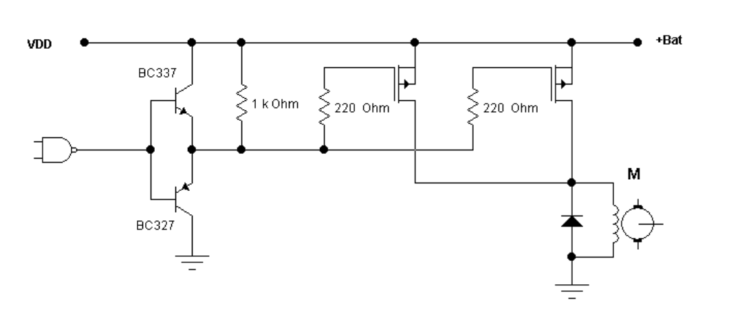

    Pour assurer les courants transitoires de Gate,
    il faut diminuer les résistances série, et booster la sortie du Cmos
    Exemple, je n'ai représenté que 2 P-mos par simplicité.

    Merci à tous d'avoir répondu aussi vite.

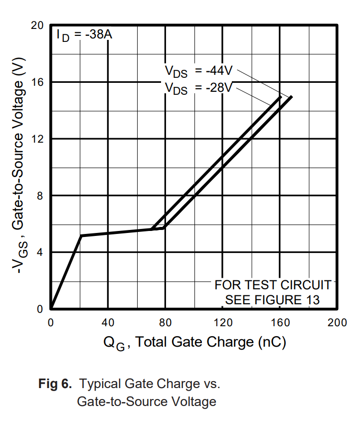

    En relisant le datasheet de l'IRF 4905, je viens en effet de m'apercevoir que sa capacité de grille (100 nC) allait beaucoup ralentir les commutations avec le faible courant courant de sortie disponible des CD4093 (1mA), et rendrait impossibles les impulsions de 50 μs dont j'avais besoin.
    Même avec un driver simple de Pascal071 pour les 4 FET prévus, ce serait encore limite.

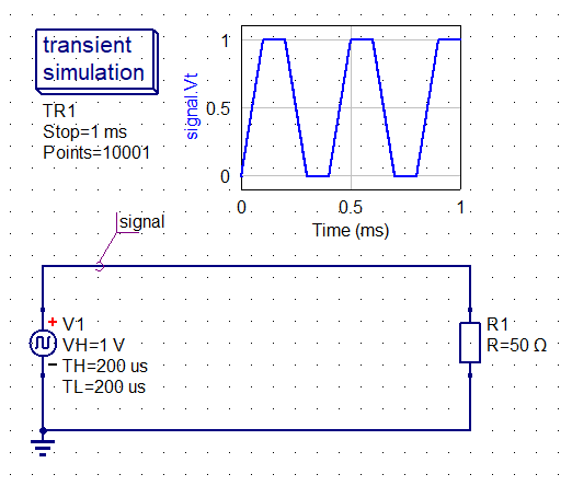

    post #1: Fréquence prévue du découpage: 2500 Hz soit période=400µS

    En effet avec le si faible courant de sortie du CD4093, ça va poser problème.
    Hypothèse pour 1 seul Mosfet afin de voir les ordres de grandeur.
    Puissance perdue dans la commutation (première approximation) :
    - temps de commutation max = 100nC/1mA = 100µs
    - courant moyen tiré sur le CD4093 = 100nC*2.5kHz = 250µA
    - énergie dissipée dans la commutation = ½*VDS*IDS*(tr+tf) = ½*11V*130A*200µs = 143mJ
    - puissance moyenne = énergie dissipée dans la commutation * fréquence = 143mJ * 2.5kHz = 357W

    Le gros problème c'est surtout ce qui suit :
    Nom : Capture139.PNG
Affichages : 395
Taille : 12,0 Ko
    Le transistor est dans une zone linéaire (tr et tf) pendant trop longtemps car tr et tf sont trop grands par rapport à la période du signal. Dans cette zone le RDS(on) ne vaut pas du tout 20mΩ, on est dans la zone de résistance variable, c'est ce qui fait exploser le transistor dans les calculs ci dessus.
    Il faut viser un (tr + tf)/T < 1%
    Oui, et pour le rapport cyclique indiqué de 1/10, cela fait des impulsions de 40µS

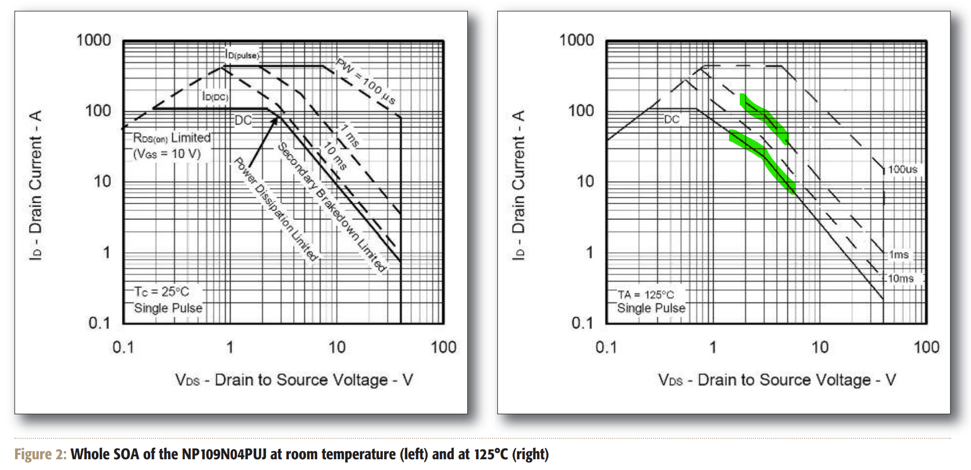

    La RdsON d'un MOSFET augmente avec la température : quand on les met en parallèle, celui qui chauffe le plus voit sa résistance augmenter, donc son courant diminue, et donc ils se partagent le courant comme il faut.
    En régime linéaire c'est l'inverse : la tension de seuil diminue quand la température augmente, le MOSFET qui chauffe le plus va donc conduire plus de courant et chauffer encore plus.
    C'est aussi valable à l'intérieur du MOSFET qui est en fait composé de plein de petits MOSFET en parallèle. En commutation, le courant se répartit calmement sur l'ensemble de la puce. Par contre en régime linéaire, si un point chaud apparaît à un endroit de la puce, la tension de seuil va diminuer localement et donc il y aura concentration du courant à cet endroit, puis emballement thermique, puis destruction du MOSFET.
    C'est l'instabilité de Spirito, équivalent MOSFET du "second breakdown" des bipolaires.
    Et donc... quand on commute pas vite on passe pas mal de temps en régime linéaire, ce qui peut donner l'occasion au phénomène de se manifester...

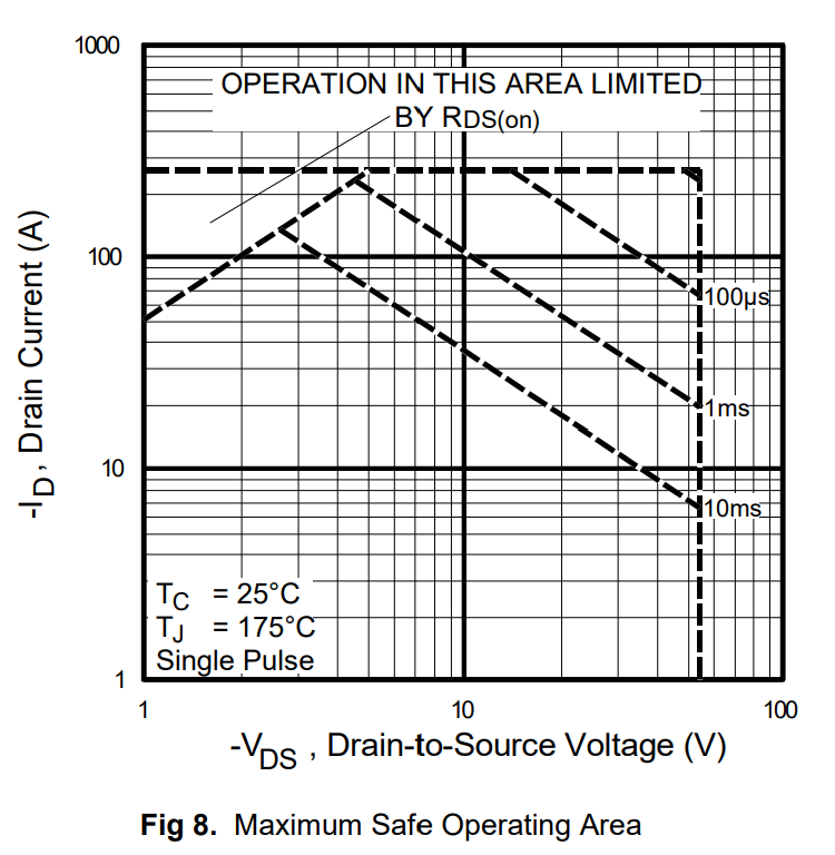

    Regardons la SOA du IRF4905 :
    Et un autre MOSFET:
    Sur le deuxième on voit que la SOA a une double pente (j'ai surligné le point d'inflexion en vert) ce qui indique que ce MOSFET est particulièrement susceptible à ce problème, alors que le IRF4905 sera moins sensible.
    Bref, ton MOSFET n'est pas un choix idéal pour commuter 120A parce qu'il a trop de RdsON, il t'en faudrait au moins 3 en parallèle. Partons sur 4, ça nous donne 20W de pertes par conduction par MOSFET, pas de souci pour un TO220 mais le total est quand même de 80W donc si ça dure il faudra un ventilateur.
    Sur la courbe de Qg on voit qu'il faut environ 120nC par MOSFET mais la commutation n'a lieu que sur la partie plate de la courbe qui prend environ 60nC ; x 4 MOSFET donc 240nC, pour une commutation lente en 1µs il faut donc au moins 240mA, disons 500mA (125mA par MOSFET), et le point intéressant a lieu aux environs de Vgs=5V donc une résistance de gate de 30-40 ohms environ par MOSFET. Donc on oublie les CMOS série 4000, il va falloir un vrai driver que tu peux faire avec des transistors ou une puce faite pour, à ta guise.
