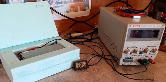

    Je complète ici ma réponse.
    En fait, la batterie n'est pas composée que de lithium, mais de nombreux matériaux différents dont la capacité thermique peut être très loin de celle indiquée.
    Pour la préciser, j'ai donc bricolé une boite en polystyrène dans laquelle j'ai placé ma batterie, chauffée par des résistances alimentées par l'extérieur avec une énergie connue (U*I*t). Une sonde thermométrique m'affiche la température atteinte.
    Ces mesures semblent indiquer que la capacité thermique de mon accu est plus proche de 0,9 J/°C/g

    attention au test comme ca sur des petites puissances et masse faible le polystyrène a une masse aussi, un apport calorifique externe n'est pas parlant, on aura un gradient de température dans la batterie.
    il faut aussi inclure le rayonnement bref faire monter en température le générateur est plus parlant on colle dessus un thermocouple on enrobe le générateur d'un bon isolant.
    on mesure la tension à vide on fait débiter un courant en mesurant la tension on calcule ainsi les pertes du générateur on intègre sur une durée on mesure la température 5 ou 15mns après avoir coupé le courant

    Faire monter en température le générateur est plus parlant on colle dessus un thermocouple on enrobe le générateur d'un bon isolant.
    J’ai bien pris quelques précautions pour le gradient de température dans l’accu (temps de répartition d’une quinzaine de minute, et bon contact thermique entre résistances chauffantes graissées, sonde de température, et surfaces de l’accu, par une tôle d'alu en contact (photo ci-dessous)
    Mais je vais quand même essayer d’appliquer ta méthode, pour inclure d'éventuelles réactions endo ou exothermiques supplémentaire que j’ignore superbement. Merci pour tes remarques.
