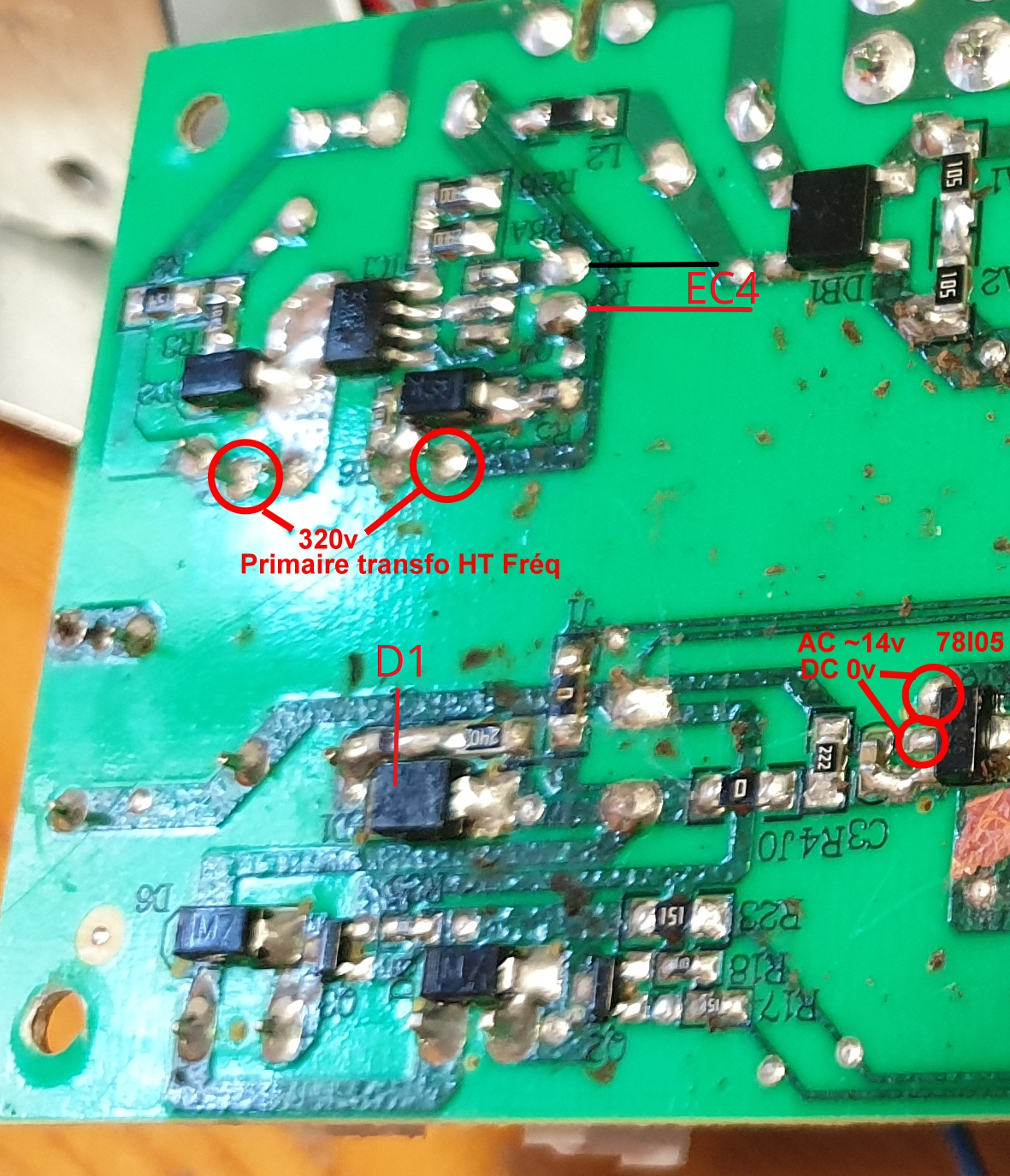

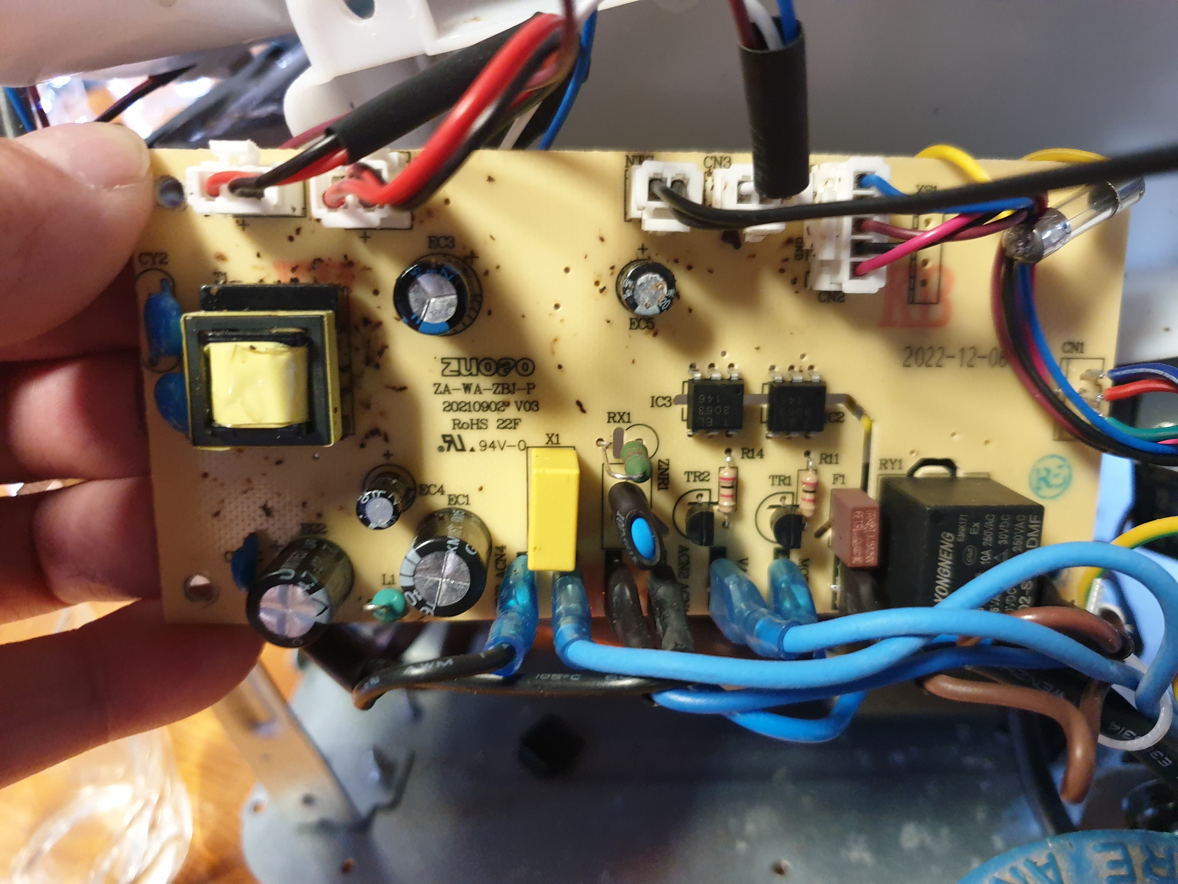

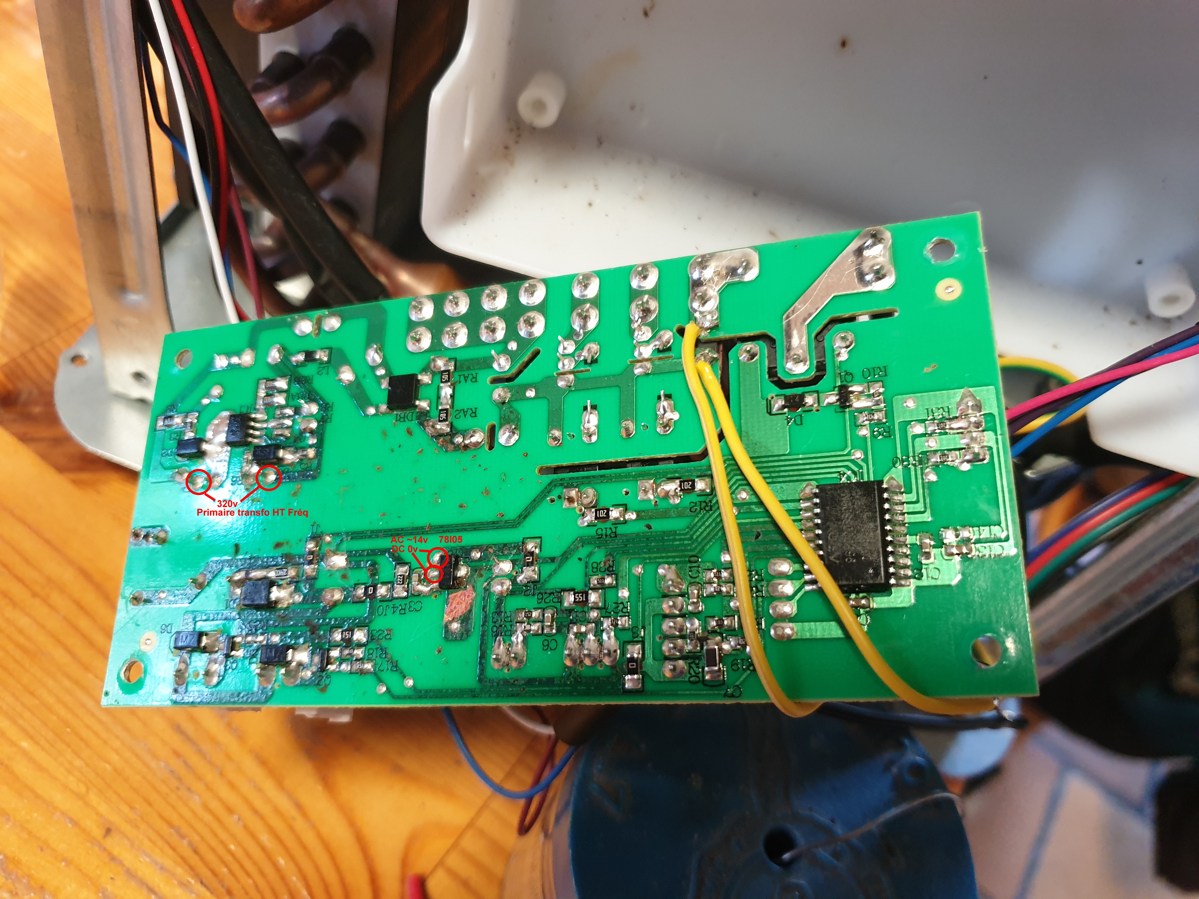

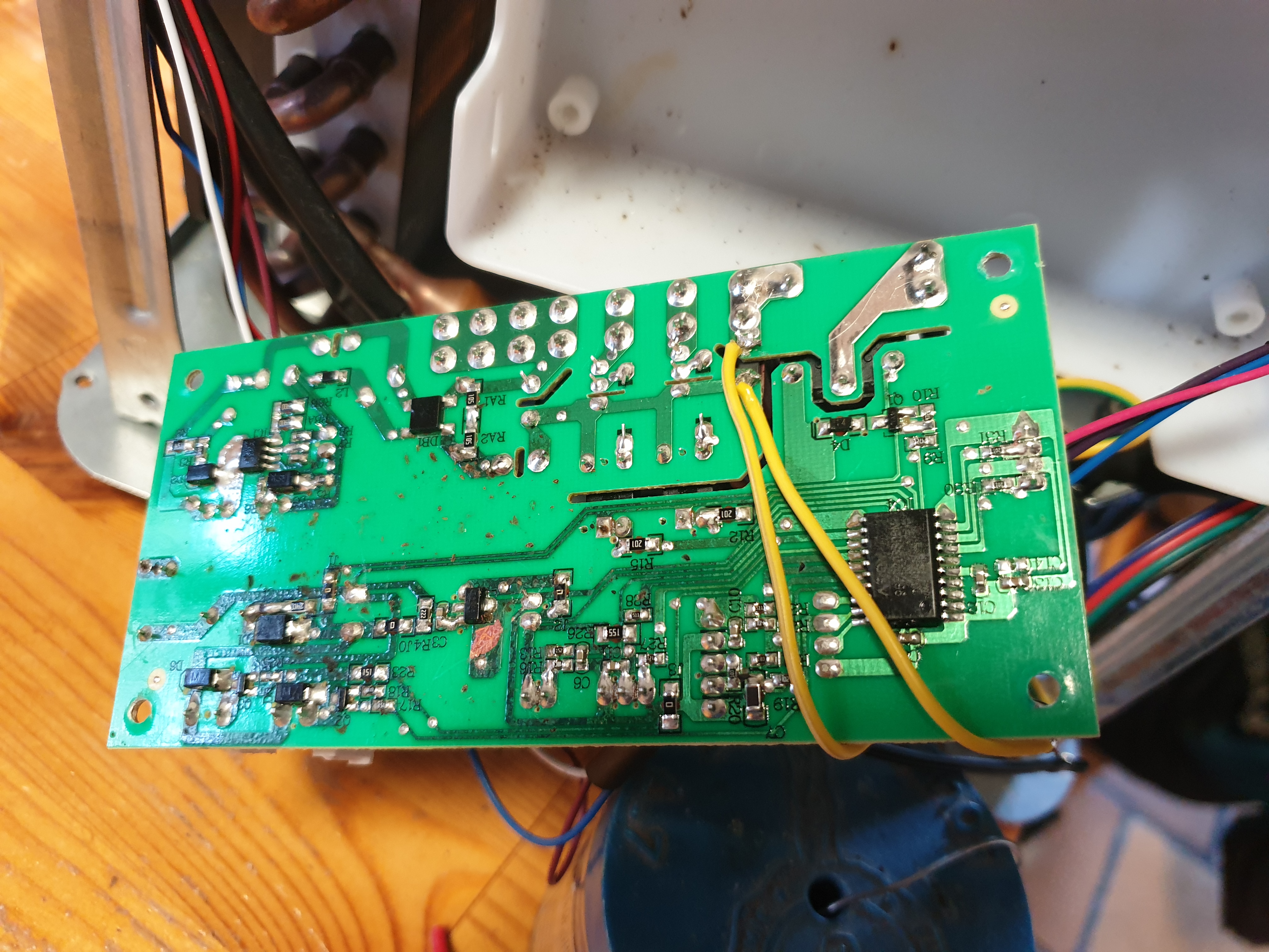

    Bonjour a tous,
    Je viens sur le forum pour avoir un coup de main pour le dépannage d'une alimentation a découpage, le soucis se situe soit au niveau du transformateur haute fréquence, soit avant.
    Voici deux photos du circuit
    Le transformateur a 2 enroulements sur le primaire et sur le secondaire
    Si je numérote les broches du primaire de 1 a 4.
    Entre 1-2 = 3.4 ohm
    Entre 3-4 = 0.3 ohm
    Infini entre 1 et 4
    Secondaire 0.1 ohm
    Tension entre 1 et 4 320v
    Tension secondaire 0v avec un montage condensateur 1mF 50v a la masse et une diode 1n5817, multimetre noir sur masse et rouge entre le condensateur et la diode.
    Même chose après le condensateur de lissage.
    Voilà ou j'en suis, n'hésitez pas a me demander pour compléter les infos.

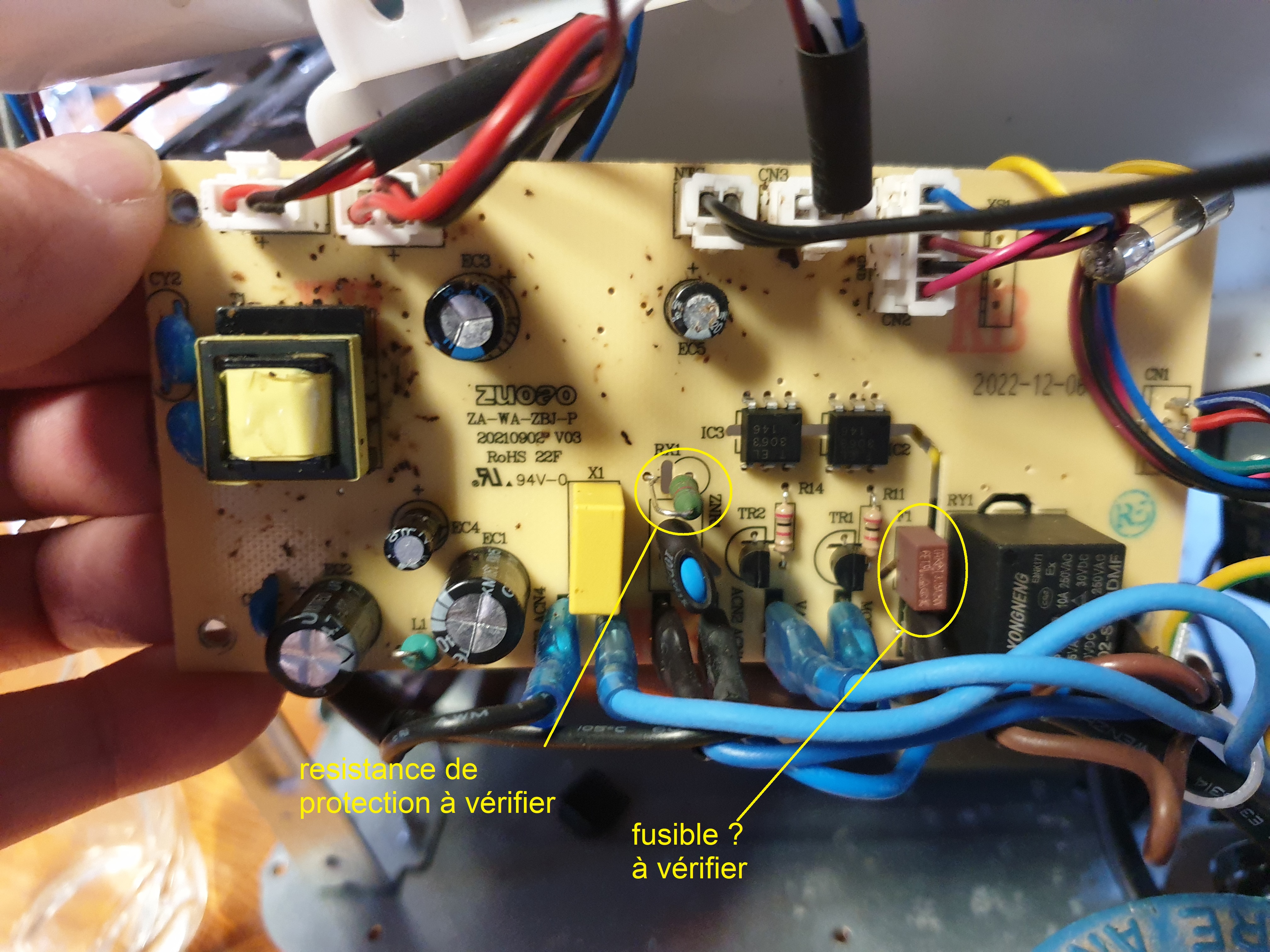

    il devrait y avoir un condensateur marqué 400v ou 450v, quelle tension y à t'il sur ses pattes ?
    attention on doit trouver environ 320v continus
    de préférence ne pas mesurer directement sur les pattes du condensateur mais si possible sur des pastilles qui y soient reliées et éloignées de tout contact involontaire avec d'autres parties du circuit (de façon à éviter un cours jus accidentel)
    Re : Alimentation a découpage
    à vérifier:
    il faudrait une photo du coté cuivre

    Bonsoir Titijoy3,
    La photo côté circuit imprimé est la deuxième.
    Les tensions de 320v que j'ai indiqué ont été prise sur les pattes 1 et 4 du transformateur.
    Et je regarde les points que tu as identifier.

    Je viens de regarder les points que tu m'avais demandé, aucun soucis de ce coté là :
    Fusible ok
    Résistance ok 8.2 ohm
    je remet également la photo du circuit le 320v au niveau du primaire et le 0v en DC et 14v enAC au borne du limiteur de tension alors que en sortie je devrais avoir 5v DC.

    C'est un 78L05.
    Les 14Vac sont mesurés en sortie, d'après ce que je vois Vérifier si cette tension est bien présente aux bornes de EC5, qui est aux bornes OUT et GND du 78L05.
    Puisque au secondaire, il y a 0V, il doit donc avoir 0V aux bornes de EC3 à coté.
    Les 14Vac proviendraient d'un ou des ... Optotriacs EL3060 qui serait claqué. Incroyable.
    Si on trouve du 14V alternatif en sortie du 78L05, je ne donne pas cher du pavé à 20 pattes.

    e ne vois pas ce que tu veux dire par EC3 et EC5
    Ce sont les condos au-dessus du marquage ZUOSO.
    Fais les mesures sur ces condos. Si le multimètre fait aussi fréquencemètre, tu peux vérifier la fréquence.

    j'ai les mêmes tensions sur les deux condos 0v DC et là maintenant je ne trouve plus que 9v AC.
    Quand à la fréquence je trouve 50 kHz

    Mesure la tension DC aux bornes de EC4. S'il y en a une, c'est que IC1 fonctionne.
    Si possible, enlève D1. Vérifie qu'elle n'est pas en CC. A faire après l'opération ci-dessus,
    Ne pas essayer de faire fonctionner sans D1.

    Aux bornes de Ec4 il y a 0.1v, donc pas de tension.
    D1 sans le démonté n'est pas en court circuit, résistance 2.2 kohm.
    en mode diode 0.31v dans un sens et 1.58v dans l'autre.
    Et oui la résistance 2401 à l'aire d’être en parallèle.
    Donc IC1 ne fonctionne pas, il ne peut pas y avoir de tension DC ni AC au secondaire dûs au découpage dans le transfo. Tu arrives à voir le marquage de IC1 ?
    Je ne sais pas comment tu captes 50kHz/9Vac ou 14Vac.
    Pourquoi la résistance de 2,4k a été placée en // de D1 ? Mystère.
    J'ai été tenté de proposer le branchement d'une pile 9V ou une alim 12V sur EC3 pour tester le fonctionnement. Mais sans connaitre le reste du circuit, je me dis que c'est une mauvaise idée

    Ne rien brancher au secteur, mettre une alim 12Vdc aux bornes de EC3. Essayer de faire claquer le relais, qui doit être un 12V.

    Apparemment très compliqué de voir un marquage sur IC1.
    Si je mets une alimentation sur EC3, c'est pour quoi, pouvoir prendre des tensions sur le reste du circuit ?

    Non, pour vérifier que ce qui est alimenté au secondaire fonctionne encore.
    Mais s'il n'est pas possible de changer IC1, ça n'aura plus d'importance. Parce que, pour moi, c'est IC1 qui est mort.
    Ca sera confirmé s'il n'y a aucun problème avec une alim auxiliaire.

    si j'alimente en 12v l’appareil fonctionne parfaitement.
    Quel va être la meilleur option de substitution de l'alimentation ?

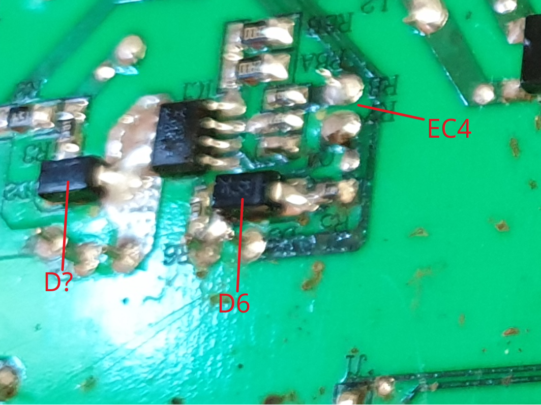

    Tu peaufines l'auscultation autour de IC1 pour être certain qu'il est HS, que ce n'est pas la défaillance d'un autre composant qui l'empêche de fonctionner.
    Vérifies D? et D6.
    Enlèves EC4 et vérifie le.
    La mesure aux bornes de RBA et RBB doit donner leur valeur/2.
    IC1 est vraiment illisible? On aperçoit quelque chose. Essaie de photographier sous divers angles.

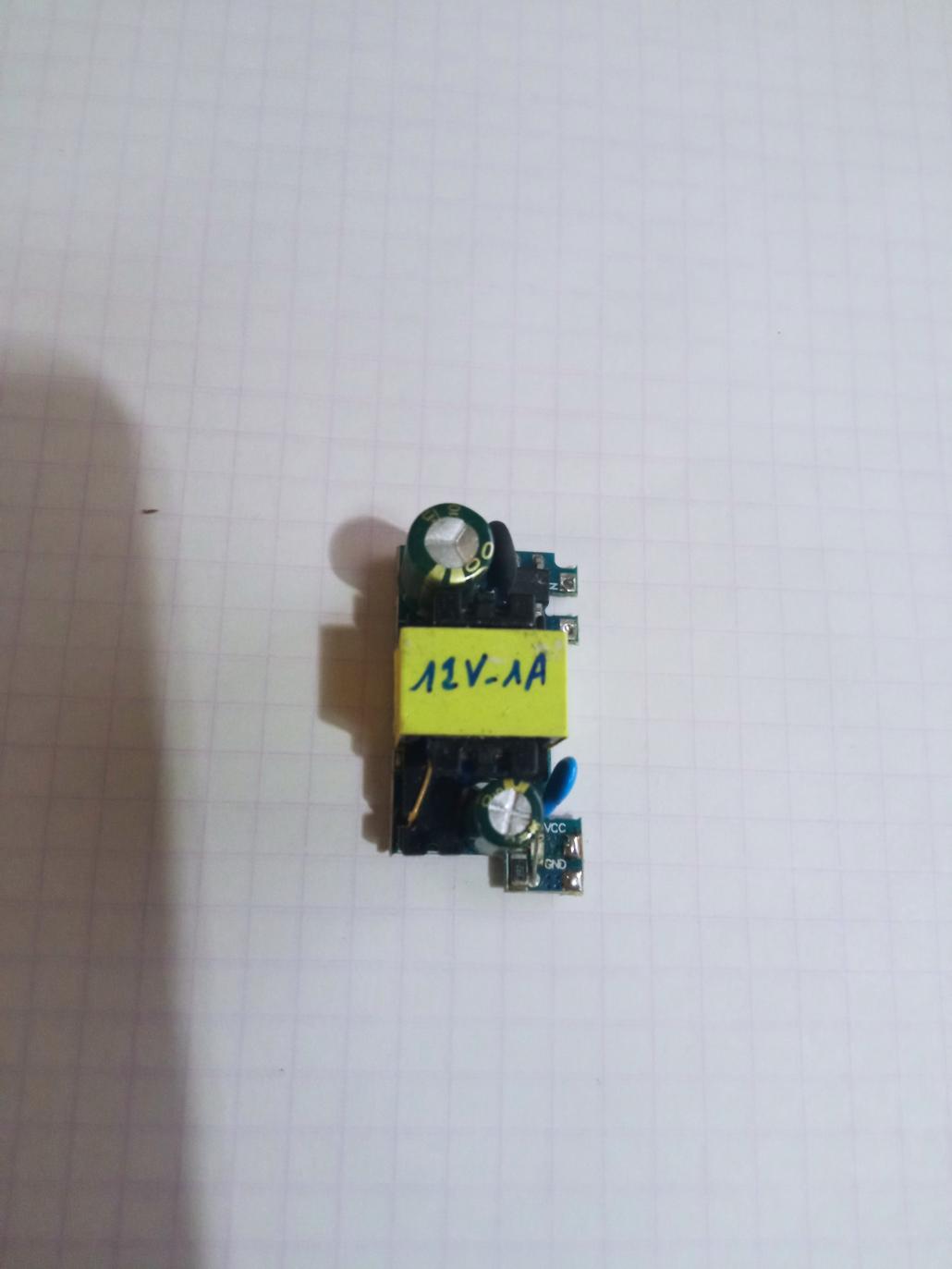

    Après, si tu veux mettre une alim auxiliaire en remplacement, c'est donc du 12V. La consommation va se résumer à celle du relais, tu ajoutes 100mA (courant max possiblement en sortie du 78L05).
    Ca doit faire beaucoup moins de 1A.
    Un module 230Vac/12Vdc-1A conviendrait s'il peut entrer dans ton boitier. A cabler avant le pont redresseur, après le fusible.

    Tout ce que j'ai pu lire dessus le composant IC1 c'est sur la deuxième ligne et c'est : 04SA20

    Oui sur mon alimentation stabilisé, j'ai pu voir une consommation de 0.240 A, donc une alim a 500mA devrait suffire.
