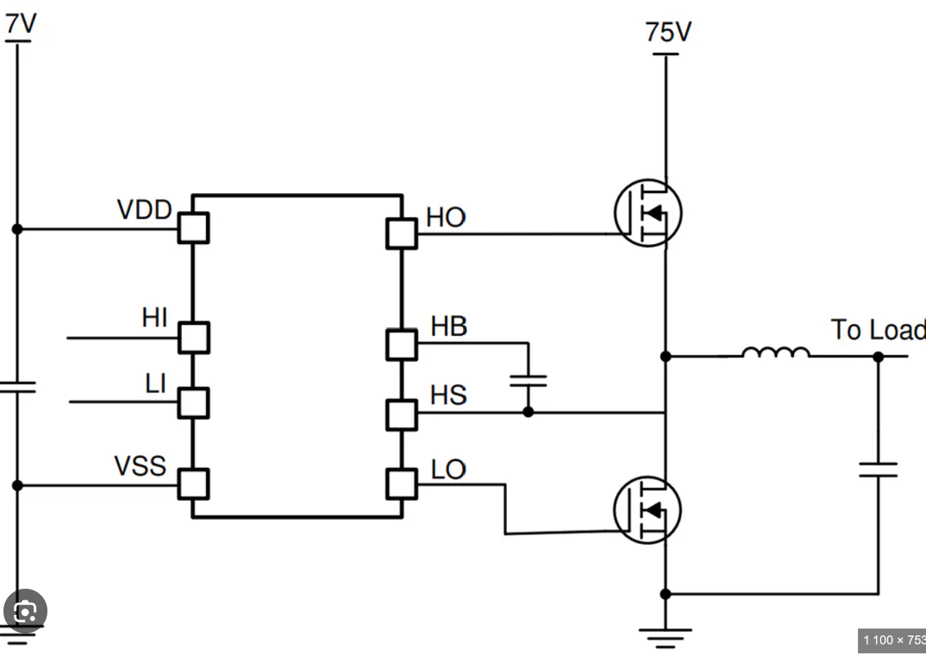

    Dans ce schéma, comment le driver alimenté sous 7 v peut-il fournir à la grille du transistor de puissance coté H une tension supérieure à sa tension de source pour le maintenir "passant", tandis que sa source est à 75 v ? Est-ce parce que sa capacité de grille est restée chargée?

    bonjour non c'est le drain qui est à 75V
    quand on commute le mosfet du bas cela charge la capa entre HB et Hs, mosfet du bas OFF mosfet du haut ON on utilise la capa chargée pour piloter la grille du mosfet du haut.
    c'est le principe de base on a TON = 99% et Toff =1% restant pour charger la capa jamais 100% de rapport cyclique.
    ensuite l'idéal on regarde le datasheet d'un driver et les AN spécifiques, souvent les drivers sont alimentés en 10-12 voir 15V pour pouvoir piloter de nombreux mosfets.
    si on prend un mosfet avec un Vgs peu elevé alors on peut se débrouiller avec les 11V ...
    on peut aussi se débrouiller avec un ampli comme proposé au départ par pascal071

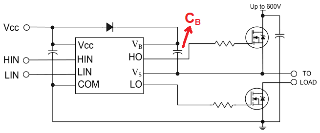

    Sur ce schéma on comprend mieux parce que la diode est dessinée au lieu d'être intégrée dans la puce.
    1- Quand la tension de sortie est à zéro, soit parce que le MOSFET du bas conduit, soit parce que le truc est à l'arrêt et la charge pas alimentée, le condensateur CB se charge depuis l'alim VCC à travers la diode.
    2- Quand on a besoin d'activer le MOSFET du haut, ce condensateur sert d'alim pour la partie haute du driver. Quand le MOSFET du haut est passant, sa source monte en tension jusqu'à l'alim, et le condensateur qui est posé dessus est toujours chargé, donc il monte avec et fournit la tension supérieure à l'alim nécessaire pour garder le MOSFET activé.
    L'inconvénient de ce système est que le condensateur fournit une alim très pratique mais temporaire car il doit être rechargé périodiquement, ce qui se produit à chaque fois que le MOSFET du bas est activé (étape 1 ci dessus), et donc... on ne peut pas garder le MOSFET du haut passant tout le temps. Il faut commuter de temps en temps. En PWM, le rapport cyclique est donc limité à un peu moins de 100%.
    Le driver que j'ai mis en lien plus haut mesure aussi la tension sur le MOSFET du bas quand il est passant, en déduit le sens du courant, et émule une diode, comme ça on remplace la diode par du MOSFET pour réduire les pertes.
    Si tu choisis d'utiliser ce genre de circuit c'est très important d'en prendre un avec "anti cross conduction" c'est-à-dire assez intelligent pour ne jamais activer les MOSFET du haut et du bas en même temps... ceux là ont une seule entrée de commande et se débrouille. Sur les drivers avec deux entrées, c'est à l'utilisateur de fournir les signaux pour chaque MOSFET, donc c'est plus compliqué.

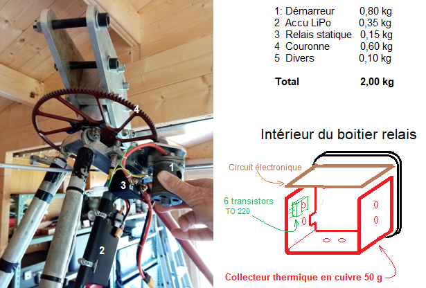

    @ A racard: Il s'agit de pré-lancer électriquement le rotor (*) d'un autogire de construction amateur.
    (*) Inertie = 50 kg.m2. Puissance absorbée aérodynamiquement sans vitesse de translation (proportionnelle à N3)= 300 w à 135 t/mn
    Rapport de réduction: 14 dents / 129 dents.
    Ainsi, le moteur de démarreur de scooter sera capable de pré-lancer le rotor à 130t/mn en une trentaine de secondes puis continuer encore à accélérer avec l'aide du couple aérodynamique dû au flux d'air relatif de la course au décollage (d'où le terme "autogire")
    Vers 250 t/mn le régime du démarreur plafonnera et le pignon se dégagera de la couronne grâce au Bendix, tandis que le rotor continuera d'accélérer jusqu'à 400 t/mn en autorotation pure (décollage à 350 t/mn) Le démarreur devra être arrêté automatiquement après une minute de fonctionnement à vide pour ne pas décharger inutilement la batterie.

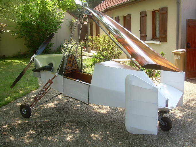

    En effet. Sauf le moteur, la boite à roulement, et la couronne dentée usinée au jet d'eau, tout est "fait main" y compris le rotor et l'hélice.

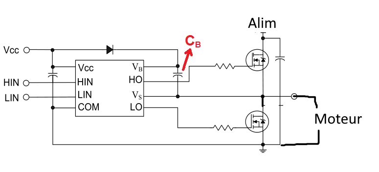

    J'ai beau chercher comment mettre en MOSFET en remplacement d'une diode de roue libre dans mon système à découpage, je me heurte toujours à la diode intrinsèque qui shunterai le moteur au moment de la conduction du MOSFET principal.
    La seule solution que j'ai trouvé est justement de n'utiliser un MOSFET que pour sa diode intrinsèque et son 1,3 Volts de chute de tension au lieu de 1.5 milli Ohm!
    Merci de m'aider s'il vous plait.

    Simple : le moteur est "low side" (pôle moins à la masse)
    Le MOSFET du haut commande le moteur en PWM
    Le MOSFET du bas joue le rôle de la diode, mais pour ça il faut le commander, sinon on a juste la diode de body qui a une performance bien inférieure à une Schottky
    Le driver mesure le Vds du MOSFET du bas et quand la polarité correspond au sens où la diode devrait être passante, il active le MOSFET
