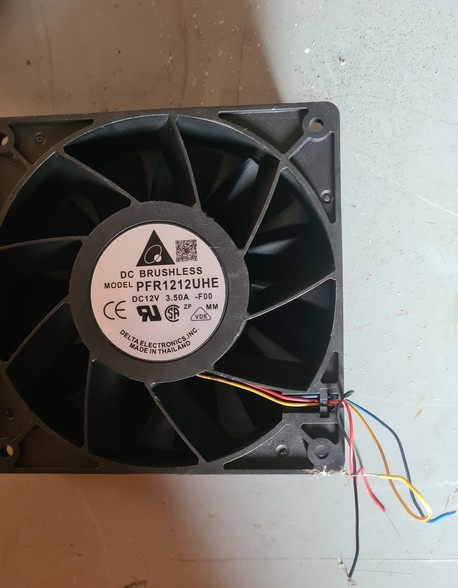

    je souhaiterai l'avis des spécialistes d'électronique de ce forum
    car je voudrai bien adapter a mon ventilateurs de boitier de PC
    qui a 4 fils DC 12V 3.50A (voir photo ) de quoi regler la vitesse
    ce ventilateur servira pour refroidir un Agréât du réfrigérateur utilisant seulement le rouge et noir le ventilateur tourne trop vite (de l'alimentation + fil rouge et masse fil -noir)

    BOB92
    Re : modifier vitesse d'un ventilateur
    Non, ce n'est pas possible, tel qu'exposé .
    Le brochage du ventilateur est le suivant : Rouge (+12V), Noir (masse), Jaune (signal tachymètre), Bleu (contrôle PWM)
    Il faut un variateur adéquat : par exemple sur AMAZ.. avec ''variateur commande ventilateur 12v 4 fils''
    Regarde si tu trouves quelque chose qui te convient ....

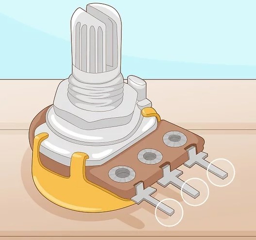

    JM89
    Bonsoir et Merci de ton message
    c'est pour un frigo dans un camping car doc alimentation 12V
    je pensais a ce genre la mais je suis plus alaise avec une cle de 14 etant ancien garagiste

    mag1
    J'ai le même pseudo ici, je reposte la réponse:
    Il y a une incertitude sur la couleur du fil PWM...En général, c'est bleu, la doc dit jaune...

    mag1
    Citation Envoyé par JM89 Voir le message
    mag 1 merci j'ai vue tes message
    peut on seulement brancher le + et le- sur le ventilo sans s'occuper des autres fils
    Ben non, il faut alimenter le circuit en 12 V, mais aussi relier la sortie PWM du circuit à l'entrée PWM du moteur, sinon, on reste à 100%.
    D'après la doc que je remets ici, c'est le fil jaune.
    Tu peux tester en reliant le fil jaune, au 0V par une R de 1k (prudence..), le ventilo devrait passer à la vitesse mini.(1200 t/mn)

    JM89
    ces modules contrôlent des moteurs DC en faisant varier le 12V directement (par pwm).
    un ventilateur à 4 fils a besoin d'un 12V constant et d'un signal PWM généré par un circuit séparé.

    mag1
    Ok mais si je le laisse tourn au maxi y auraitil des inconvénients car
    Je ne me sens pas a la hauteur pour realiser la transformation
    Hello,
    Pas de panique, il n'y a pas de transformation à faire.
    Le module de Pascal en #9 est plus spécifique pour la commande d'un fan 4 fils que celui que j'ai mentionné #4
    Voici un premier essai à faire, sans rien acheter.
    Il y a 4 fils : Rouge, Noir, jaune, bleu.
    1 - Alimenter le fan en 12V continu : 0V sur le noir, 12v sur le rouge . (Alim supportant 3 A)
    Le moteur tourne à la vitesse max 6000 t/mn
    Vérifier que l'on mesure une tension de 5v continu entre le fil jaune et le noir. Cela correspond à un PWM de 100% sur le fil jaune
    2- Relier le fil jaune au fil noir => la vitesse doit diminuer à 1200 t/mn . Cela correspond à un PWM de 0% sur le fil jaune
    Maintenant, avec le module de Pascal, on peut faire varier le signal sur le fil jaune de 0 à 100%.
    Fais l'essai et on continue...
