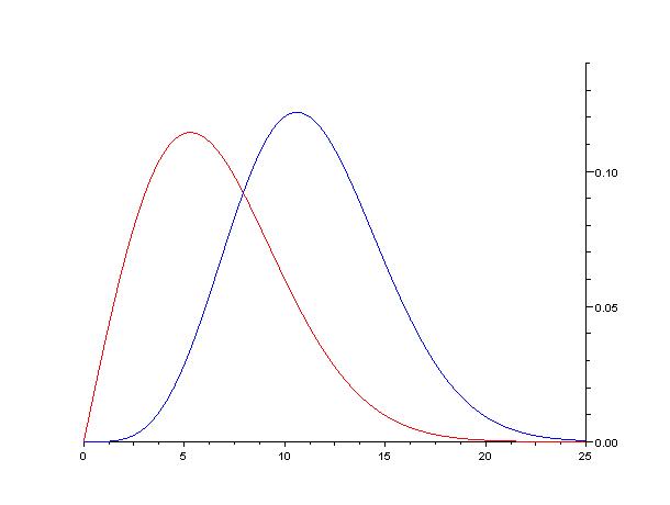

    pour info , ci joint la courbe de distribution de la vitesse de vent pour une vitesse moyenne de 8 m/s (a verifier) et un weibull de 2

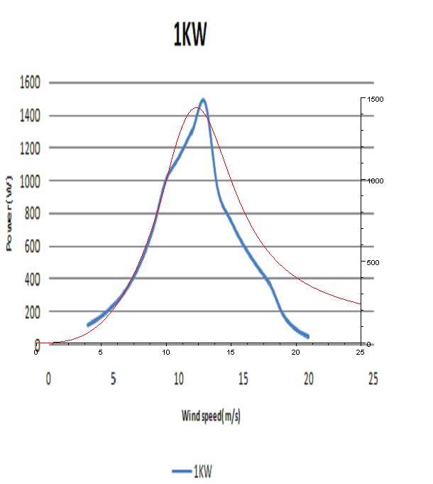

    et la courbe de puissance d'une eolienne type pigott de 1 Kw nominale

    Et bien, là on voit clairement que la chose à furling ne donne que pour une petite plage de vent, là où un pas variable donnerait mieux en basse vitesse (si besoin comme sur un site isolé) et qui donnerait mieux au-delà de la vitesse "typique" de la pas fixe, car au lieu de se pourrir en se désorientant (et faire un bruit à se prendre des coups de chevrotine), le pas variable peut réguler et produire de façon quasi constante jusqu'à une limite choisie où la machine est arrêtée (en douceur) pour la mettre en sécurité.
    Bref le pas variable est meilleur en site isolé comme en connecté réseau ...

    Re : type d'éolienne
    je ne suis pas sur que tu aie bien compris la signification des diverses courbes
    sur cette courbe, la courbe rouge représente la distribution de la vitesse des vents moyenne 7,5 ou 8 de mémoire et coefficient de weibull 2. c'est une distribution frequente sur des sites bien ventés. (si on a pas de données précises un coeff de weibull de 2 est un bon départ)
    pour mémoire, la courbe est normalisée et la surface sous la courbe est egale à 1 par definition.
    la courbe bleue represente l'energie contenue dans la masse d'air (chaque point de la courbe rouge est multiplié par AV^3 pour obtenir la courbe bleue)
    la courbe bleue represente donc pour un site donné (vitesse moyenne et coeff de weibull) l'energie que l'on pourra extraire pour une vitesse de vent donnée avec une eolienne parfaite.
    sur cette courbe la, on ,e parle pas encore de furling, l'eolienne est supposée parfaite selon betz.
    fred
    invite0324077b
    des unité sur les echelles ne feraient pas de mal ...
    mais ca confirme ce que je pense : si le but est de faire des kwh par ans a envoyer dans un reseau qui accepte tout il faut le meilleur rendement possible au sommet de ta courbe bleue
    mais le maximum de jour de vent est au sommet de la courbe rouge ! une eolienne plus grande fesant une puissance suffisante au sommet de la courbe rouge reduira le besoin de stockage sans une enorme batterie ... bien sur une eolienne optimisé pour 5m/s ne suportera pas les grand vent par furling : pas variable obligatoire
    la courbe de frequence de vent par vitesse dans l'anné ne suffit pas a choisir la bonne solution , la repartition dans l'anné est importante : avoir 1/10eme du temps a 10m/s est tres bien si c'est regulierement 1 jour sur 10 ... mais si c'est un mois sur 10 c'est plus dur et il faut une plus grosse batterie
    sur cette courbe ci,
    on observe sur la première partie de la courbe, jusque sensiblement 10 m/s une cubique de forme P = AV^3 (le furling n'a aucun effet).
    Les systèmes de furling bien concu n'ont aucun effet à faible vitesse de vent. A basse vitesse seule compte la conception de l'eolienne qui determine finalement le coefficient "A" de la courbe en AV^3
    Une eolienne à pas variable ne peut pas esperer rivaliser à vitesse de vent faible avec une eolienne à pas fixe de même surface, sauf si le vrillage des pales est optimisé pour un calage donné et un TSR de l'ordre de 7
    [QUOTE]Et bien, là on voit clairement que la chose à furling ne donne que pour une petite plage de vent,[QUOTE] oui, a peu prés la moitié de la plage de vitesse
    cette chose à furling à quand même fait ses preuves sous toutes les latitudes et dans les pires conditions possibles (bien sur ce n'est pas high tech)
    les eoliennes de type pigott, sont surement, au monde, les eoliennes les plus construites dans la gamme de puissance de 1 Kw.
    Pour l'instant, le seul système de limitation de puissance par pas variable qui ait fait ses preuves est le système Jacobs
    fred

    polo974
    J'adore la triche sur la courbe de puissance: glissement de 1m/s flatteur pour la pigott...
    Un weibull de 2, c'est tout de même assez "monde des bisounours", souvent il y a des absences totales de vent (impossible à modéliser avec une distri de weibull) et donc un weibull honnête est plus proche de 3 que de 2.
    Pour l'hélice à géométrie "planche" (une corde, un angle), je trouve effectivement que c'est scabreux....
    Le déséquilibre haut/bas pour une machine sur un mat un peu court peut se compenser à l'aide d'une hélice avec un moyeu oscillant et des pales dont les saumons sont en retrait par rapport à l'emplanture.
    (bon, pour la hauteur, j'avais plus de 50m...)

    invitee0b658bd
    pour le décalage de courbe , j'avais aussi remarqué, voir l'extrait de mon rapport sur la modélisation d'un système de furling.
    Pour ce qui est du coefficient de weibull, je suis relativement d'accord , cependant c'est ce coeff qui est utilisé par tout le monde en cas d'absence de données. Rien ne vaut de vraies données !
    oui, une geometrie planche + pas variable + moyeu oscillant tout ca sur une petite eolienne ......
