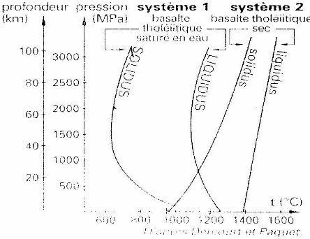

    Vous pensez que ces rôches fondent à quelle température?
    Merci pour cette réponse précise!
    tout celà dépend un peu de l'hydratation des pouzzolanes. Mais pour donner une idée, le solidus des basaltes hydratés est 1000°C, le liquidus à 1300°C à pression atmosphérique.
    Pour des compositions plus granitiques, hydratées, 750°C pour le solidus; pour le liquidus, quelque chose comme 1100°C ?, toujours à pression atm.
    http://forums.futura-sciences.com/thread107466.html
    (à corriger si nécessaire)

    1300° c'est une température de cuisson de grès ça,j'ai pas tout compris les termes techniques mais les températures sont idéal pour un four céramique,je pense qu'avec plus d'étude on pourrait céer de bon effets.
