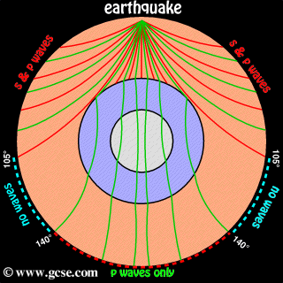

    Le noyau externe est liquide, on en est sûr grâce à l'étude des ondes sismiques. Certaines ondes traversent les liquides et les solides (ondes P) alors que d'autres ne traversent que les solides, et pas les liquides (ondes S). Or les ondes S ne traversent pas le noyau, il est donc en partie liquide. J'avais récupéré une jolie animation montrant ça, mais impossible de la retrouver, mais ce schéma ou celui là (si vous êtes allergique à l'anglais )devraient aider.
    En fait, le noyau est composé de 2 parties, le noyau externe liquide et le noyau interne aussi appelé graine, au centre, qui lui est solide. Le noyau interne grossit peu à peu par cristallisation du fer qui constitue le noyau. Si une partie est encore liquide, c'est tout simplement parce que le système n'a pas encore assez refroidi, rien à voir avec des histoires de rotation ou de gravité.
