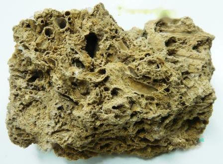

    Bonjour aux lecteurs et lectrices...
    Une concrétion complexe a été trouvée dans un souterrain d'île-de-France, juste avant qu'il ne soit inondé de béton.
    Elle se présente sous forme d'un amas d'éléments vermiculaires anastomosés, de couleur globalement ocre brun.
    Ces éléments mesurent environ 1 à 2 cm de longueur et 0,7 cm de diamètre.
    Ils ont un aspect "hérissé" et ceux cassés présentent un canalicule central de 1 à 2 mm de diamètre, ainsi que des reflets pailletés cristallins.
    Le souterrain hébergeant ces concrétions circule dans les niveaux marno-calcaires des buttes témoins de l'est parisien à une altitude de 110 m.
    L'aspect général laisse penser, au départ, à une production animale, mais la structure interne installe un gros doute.
    Une masse de vers très fins qui produiraient chacun un fourreau de particules minérales agglomérées dans un mucus a été une hypothèse...mais aucune espèce terrestre connue de nous ne semble capable de cela.(???)
    Grâce à la Concrétion souterraine.pdf pièce jointe, quelqu'un aurait-il une idée, voire une explication...?
    Merci aux futurs interlocuteurs à venir...

    La qualite des photos n'est pas suffisante pour determiner de quoi il s'agit.
    Il serait interessant d'identifier le mineral (je pense pour le moment carbonate ou sulfate). Si cela reagit au vinaigre/acide chlorhydrique, c'est un carbonate, sinon ce serait vraisemblablement du gypse.
    Ensuite, une description plus precise du canal central peut aider. La precipitation de gypse autour de vegetaux est assez communes dans certaines regions, et pourrait expliquer l'aspect general de l'echantillon ici.

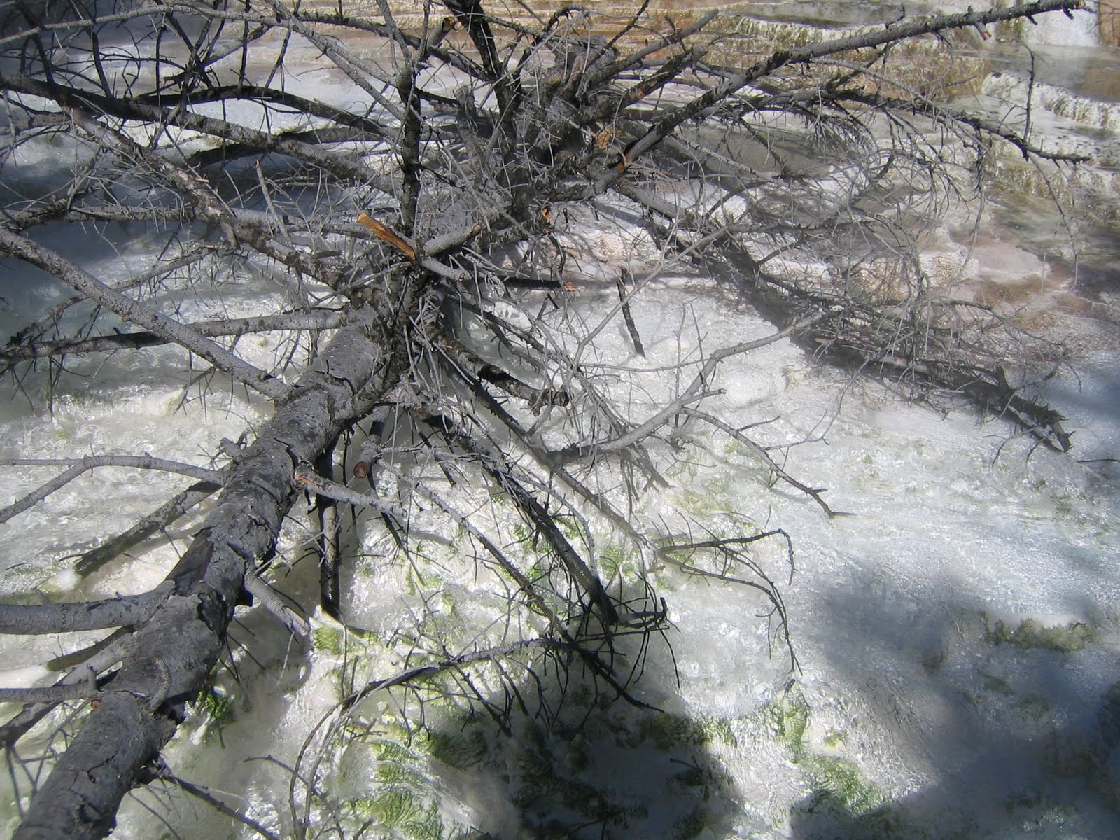

    La meme chose peut avoir lieu avec la calcite, sous forme de tuffeau de travertin ou des precipitations autour de racines (rhizolites)
    Arbre recouvert d'une couche peu epaisse de travertin (Yellowstone)
