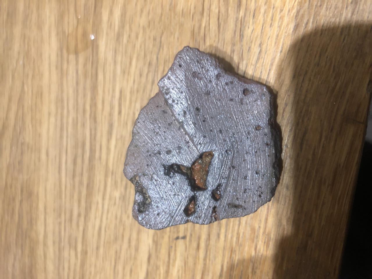

    Bonjour ! J'aimerais qu'on m'aide pour identifier cette pierre trouvé en Lozère, pas de réaction à l'aimant.
    Merci à vous bonne journée ! Je vais essayer d'en découper un bout à la disqueuse demain soir en voir l'intérieur ! Merci

    Bonjour, la première hypothèse est la bonne... Attention à la meule, en général c'est très résistant.

    Peut-être de l'hématite.

    Ca a l'air (mais c'est fort érodé, et il semble y avoir une sérieuse patine de surface) botryoidal. Donc je penche plutot pour hématite et/ou goethite comme MissJenny.
    Une mesure de densité et un essai de trace devrait aider a identifier le machin (en plus d'une cassure et coupure fraiche).

    D'accord également avec les derniers intervenants.
    Par contre clairement pas une météorite.

    C'est à dire patine de surface botryoidal ? Et de l'hématite et de la goethite pourrait être des résidu de fonderie ? (Mes connaissances sont très maigres :P )
    Mesure de densité à l'eau ? J'ai bouquiner que c'était plutôt mauvais pour les météorites pour les minéraux solubles, mais bon on peut enlever l'hypothèse de la météorite je croit non ? Si je peut éviter de la couper ça me ferait plaisir cette pierre appartenant à ma grand mère qui préfèrerais la préserver :P Donc je vais voir en dernier recours pour identifier ce que c'est mais vue les réponses actuel je pense qu'il ne faudra pas l'ouvrir ... ^^

    Le truc est brun brilliant, comme oxydé par un long séjour dans l'air / l'eau. Du coup la surface n'est pas tres informative.
    Botryoidal veut dire entre autres que la surface est en mamelons, qui est un habitus (= une apparence) classique des oxydes de fer comme l'hématite et la goethite)
    Pas a l'origine, mais un tres vieux résidu pourrait etre completement transformé. L'hematite est chimiquement plus ou moins la meme chose que la rouille.
    Pour les minéraux solubles dans une météorite, oublie pour un objet qui n'a pas été recolté rapidement, de surcroit dans un désert, ces choses sont en plus hygroscopiques, donc c'est deja trop tard . De plus, ca ne concerne que la recherche scientifique que de trouver un minéral soluble dans une météorite.
    Si ca t'inquietes, on peut tres bien faire une mesure de densité dans d'autres liquides que l'eau.
    Tu peux essayer de faire une trace sur un morceau de porcelaine (blanche) dépolie. Pour hématite et goethite, c'est assez caracteristique.

    Bonjour ,
    Comme Phjlippe et autres intervenants .
    Oubliez la la météorite.
    De qu'elle région de Lozère provient-elle ?
    Sur les grands Causses Lozériens (Méjean , Sauveterre ) et sur les avants causses proches des Cévennes , ont trouve de l'hématite
    ou de la Goethite qui a été utilisée comme minerai de fer , dés la protohistoire .
    Ce minerai était réduit dans des petits bas fourneaux.
    Bonnes recherches.

    Bonjour ! Petit update.
    Voici l'intérieur de la pierre après petit nettoyage :
    Et sa trace après l'avoir frotté sur un carreau :
    Je l'ai découpé à la disqueuse avec un disque diamant plutôt facilement, beaucoup de poussière rougeâtre (oxyde de fer ?)
    La présence de porosité prouve le fait que ce n'est pas une météorite non ?
    Je saurais vous dire la localisation exacte de la découverte dans quelques temps, il me semble qu'il y avais un ancien site de forge galo romaine à l'époque.
    Possibilité de faire un test à l'acide chl et une mesure de densité dans l'eau si besoin.
    Merci à vous pour votre aide bonne soirée

    Merci pour les photos.
    Les zones vides a l'intérieur sont d'anciennes bulles d'air et plaident pour une scorie.

    C'est bien de l'Hématite . Un minéral ( oxide de fer ) utilisé localement sur Les Causses du Sud du Massif Central.
    Et ce depuis la Proto-Histoire jusqu'à l'époque Gallo-Romaine.
    La coupe de votre roche avec sa couleur grise ,sa trace sur porcelaine brun rouge (comme les poussières du sciage
    à la disqueuse confirme la détermination d' Hématite.
    Comme vous nous dites qu'il existerait dans la région de votre trouvaille d'Hématite , une ancienne forge Gallo-Romaine , il serait intéréssant que vous la localisiez.(et signalez au S.R.A.)
    L'Hématite est dans 98 pour cent des cas confondue avec une météorite..
    Bonne découverte ,en vous souhaitant de découvrir un jour une vrai météorite de fer.
    Oui, la vésicularité est une propriété qui nécessite des fluides ou des gaz qui ne sont pas présents en quantité suffisante dans la plupart des meteorites. Seules ~1/1000 peut en presenter et ce sont des cas particuliers d'achondrites.
    Vu la couleur de poussiere et la trace, il y a peu de doute. C'est plus que probablement une hematite.
    Pour l'origine naturelle ou artificielle (ou naturel, mais cuite artificiellement), je ne saurais pas me prononcer.
