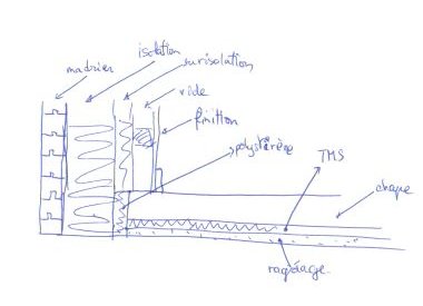

    je vous explique ce que je pense faire:
    J'ai déjà poser mes rails sur ma dalle brute. Je vais faire isoler cette dernière par de la mousse de PU projetée. Je pensais couler la chape liquide en noyant les rails, et poser les plaques de fermacel APRES la chape liquide. Ce qui permet de n'avoir aucun pont thermique.
    Est-ce que les rails noyés dans la chape peuvent poser problème (dilatation ou autre)? qu'en pensez-vous?

    j'ai eu l'applicateur qui m'a dis qu'il n'y avait aucun soucis pour noyer les rails et montants dans la chape liquide.

    Attention au coté sonore pour la solution de laisser un espace entre les plaques et la chape, car si habituellement on pose les cloisons avant la chape, c'est essentiellement pour le coté sonore, si je ne m'abuse. Le placo ou le ferma ne craignent pas l'humidité des chapes liquides, c'est fait pour (bande résiliente en périphérie).
    apzo11
    Re : Pose du Fermacell : avant ou après la chape ?
    Si le rail du bas est noyé; comment tu mets les vis du bas de la plaque?
    apzo11
    invite6ae753cf
    En général on pose et visse la plaque AVANT de couler la chape.
    En plus il me semble que dans les prescriptions de pose Fermacell, on ne visse pas sur le rail, mais que sur les montants...
    inviteb0573260
    en effet normalement on vis que dans les montants, au pire il serait rapide de rejouter des morceaux de rails entre les montants pris dans la dalle, c'est peut-etre mieux phoniquement.
