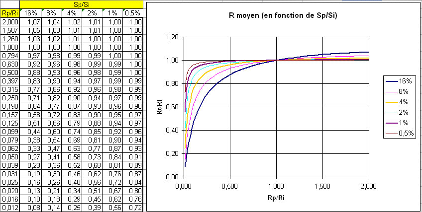

    J'ai besoin d'aide pour un calcul: soit un mur de 2,50m de haut, isolé avec 14 cm d'isolant standard pour un R d'environ 3,5. Imaginons que l'isolant (mal posé) se tasse et laisse un vide de 10 cm en haut du mur.
    Est-ce qu'il est possible de calculer le "R équivalent" de ce mur?

    Ce poste devrait repondre à ta question :
    http://forums.futura-sciences.com/post1493344-24.html
    En particulier l'abaque:
    Dans ton cas, en prenant une résistance du mur non isolé de 0.7 (?) :
    Sp/Si = 0.10/2.40 = 4%
    Rp/Ri = 0.7 / 3.5 = 0.2
    L'abaque donne une résistance équivalente à 87% de la résistance isolé.
    Soit environ 3
    Si tu prends une résistance du mur non isolé de 0.35, il ne restera que 74%, soit environ 2.6.

    Cette formulation sous forme de rapports de surfaces et de rapports de R est intéressante, notamment pour les calculs sur ossature bois.
    Pour ma part, je partais toujours de la formule :
    Lamda t = Si.Lambda i/St + Sp.Lambda p/St
    Ce qui dans ton cas donne à peu de chose près :
    Lambda i = 0.04
    Lambda p = 0.2
    Lambda t = 0.464, soit pour 14cm, un R d'environ 3
    Ca fait plaisir d'avoir les mêmes résultats
    Dans tous les cas, les deux formules découlent de la loi qui dit que les flux thermiques en parallèles s'ajoutent (flux thermique = dT°.S/R).
    En série (c'est à dire dans l'épaisseur), le flux thermique est constant, ce qui implique qu'il suffit d'ajouter les R pour obtenir le R global.
