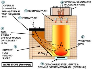

    Jonneve, tu peux me dire ce que l’on brule dans ce Woodgaz ?
    C’est du bois ou du charbon de bois ?

    C'est du bois, des petits bouts. Ca donne donc (si je comprends bien) une combustion incomplète en bas du réchaud (d'où la production de charbon de bois), puis la libération vers le haut des gaz, qui sont ensuite brûlés via l'air qui vient du dessus. Donc en principe, les gaz du bois sont brûlés propement (comme une sorte de combustion secondaire sans que la primaire ait eu lieu), et on peut récupérer le charbon de bois pour le brûler ailleurs.

    @ insa,
    La combustion propre n'est pas un dada ou une lubie, c'est une necessité absolue pour tout être conscient.

    Et je te le concède sans l'once d'une résistance
    Cependant,bien qu'adepte de la combustion totale, je pense que dans des systèmes si "petits", il devient extrêmement difficile de gérer la dite combustion, tant primaire que secondaire, les quantités d'air étant totalement approximatives.
