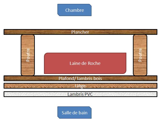

    La laine de roche, ca se trouve en rouleau comme la Laine de verre ? Il existe plusieur epaisseur ???
    sinon je pose ca comme sur mon schema ?
    je peux virer une ou deux latte du lambris bois, sur toute la longeur afin de glisser la laine.
    Par contre comment faire pour mes spots encastrés ?
    invitedfe7b9f7
    Re : Lambris PVC de Sdb, besoin de pare vapeur ??
    Pour mes spot je peut soit, faire un trou ds la laine au endroit ou y a les spots; soit faire une sorte d'arceu en metal qui souleve la laine de 10cm pour qu'elle ne touche pas le spot...
    qu'est ce qu'il faut preferer ??? la laine de roche est sensible a la chaleur ? enfin risque de s'enflammer ??

    Par contre sur les schémas, la LDR (laine de roche) doit remplir tout l'espace entre les solives, sinon les bruits ne seront pas bien isolés.
    Donc si pose en rouleaux les tasser légèrement entre les solives avant de les agrafer (rouleaux de 60 cm de large c'est très courant) sur le bois.

    Merci pour ces precisisons, ca sera pour le montage, ca sera la solution 2, car deja les pieces ont des surface differentes (20m² en haut ocntre 4 en bas), et que le plafond a deja une latte, en enlevant 2 ou 3 au milieur de la piece, j'aurai plus qu'a la glsser sur moins d'un metre de chaque coté.

    Voila les travaux sont fait, j'ai glisser de la laine de roche 20cm entre les poutres, remis le lambris bois (on avait enlevel que quelque lame pour pouvoir glisser la laine, puis j'ai cloute par dessous du liege de 4mm, ensuite pose du lambris PVC.
    Pour les sprot, j'ai mis par dessus des boite de conserve decoupé en etoile pour faire un vide au dessus l'ampoule.
    On sens deja la difference ! Le bruit est nettement attenué, au on a aussi eu la surprise d'un difference de temperature... Je m'y attendait pas parce que la chambre au dessus est aussi chauffé. Je pense qu'en fait on a suprimer des courant d'air qui filaient ds l'interplanché.
